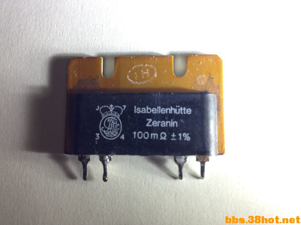

如题:求购一只四线100毫欧精密取样 电阻,或有替代办法?谢谢!

这个是A-H2,温漂10ppm的,难于找到替代品,最好是同型号替换。
如果降格的话,可以考虑同厂的PBV,这个很常见,温漂30ppm。

对!前几天刚刚在坛子里收了一台PREMA 6001 6位半台表。折腾了两天了,直流电压、电阻档校准后测量正常。交流电压、电流,直流电流测量没有反应,检查4个脚的100m Ohm电阻第3脚和谁都不通,不了解结构,怀疑坏了。

临时用就短接成两脚的嘛,小电流应该没问题

好的,我试试,谢谢。
