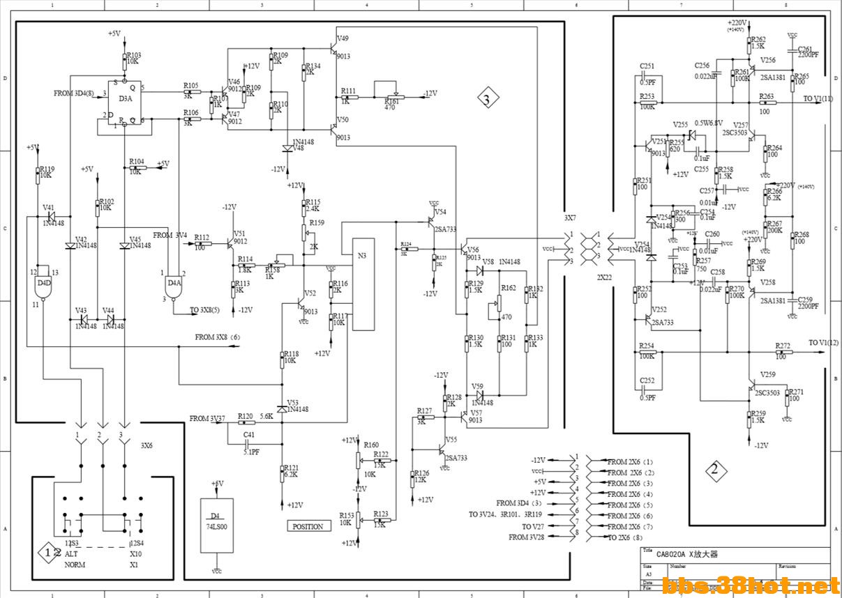

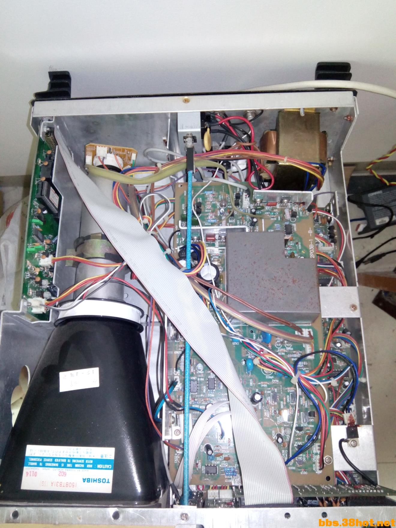

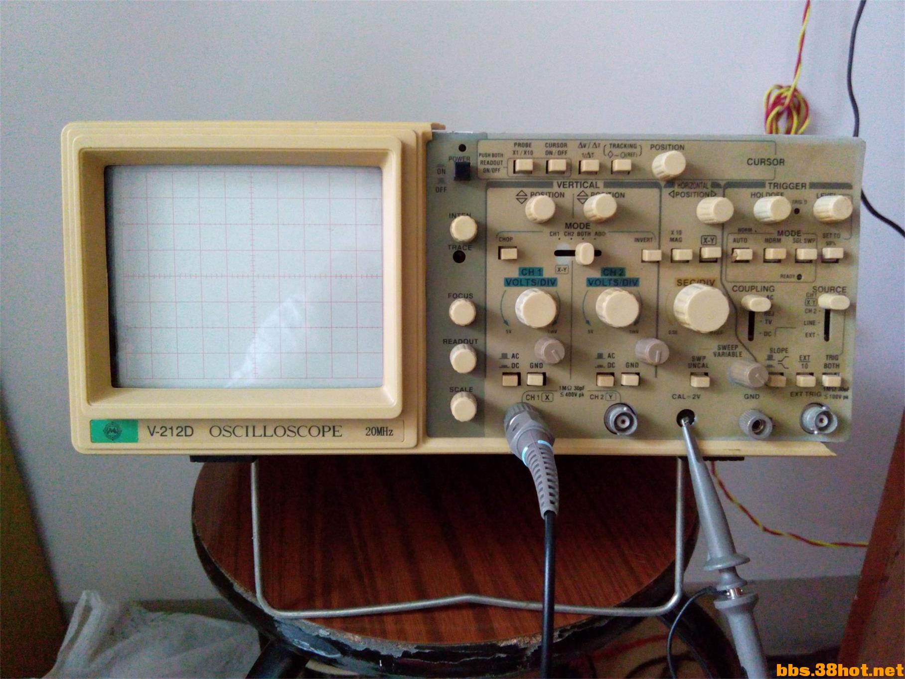

该示波器存在以下问题:
1、测周期偏大(频率偏小),测电压正常。测量外接信号源,测得的周期比实际值偏大约一半(频率偏小一半多。比如输入1KHz信号,示波器读出的频率是400多Hz),两个通道的各个时基档位都一样。但如果测量本机CAL信号,可以获得大致准确的读数。
2、本机自带CAL信号源随开机时间延长,输出频率会逐渐增大,冷机刚开机时大约是940Hz,随着时间推移可以升高到1.2KHz。
3、开机时间长后,时基线会突然畸变缩短,有时呈点状并缓慢向左移动,甚至从屏幕消失(估计是成为点状后超出CRT显示范围)。两个通道都如此。冷机后重开又可以恢复正常。
4、在时基线显示正常时,通道2无信号输入的情况下,在1mv档位可以看到时基线有明显毛刺。
5、在时基线显示正常时,时基越小,时基线亮度越暗,当时基最小两档时,时基线甚至不能显示。
6、冷机开机时,有时CRT无任何画面显示,要重新开关机器一到两次才正常。
参考机型
参考机型
本机图纸未找到,只好找扬中CA8020A的图纸给大家参考下了。
扬中CA8020A图纸.pdf (225.67 KB, 下载次数: 54)

发表于 2014-4-27 15:36:37 | 显示全部楼层
没人来说我就说一下吧,查一下时基电路和触发电路,我以前买的一个示波器也是无扫描线,调时基看到有扫描的点,横向拉不开,但是调衰减竖向能拉开,最后经调换,是触发电路坏了,MC10H131和 MC10H102两个集成块坏了,到现在也没弄到,还在趴窝
补充一点  先查一下电源
