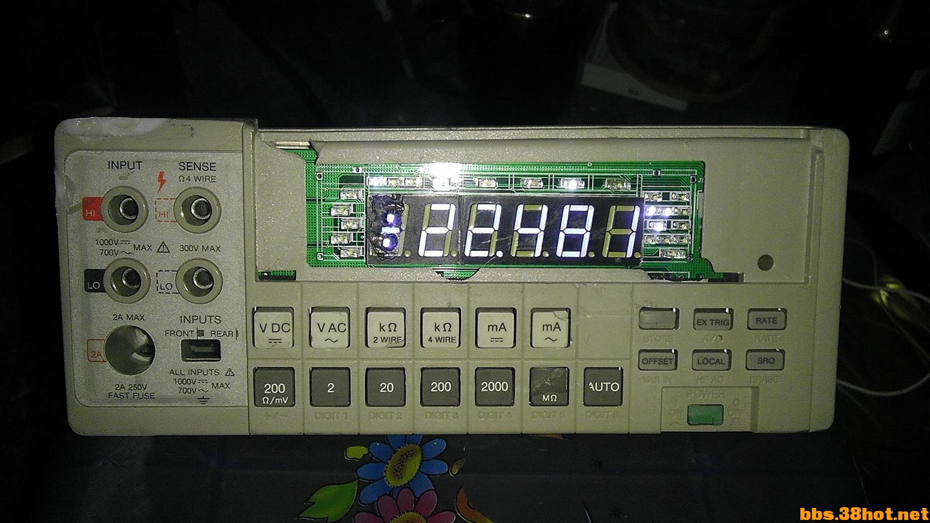

8840A的VFD屏坏了,用LED做了一个屏(目前还是半成品),贴出来秀一下。

发表于 2014-4-20 01:04:35
数码管的第一位做的太强大了,好象是烫穿了焊了两个LED。

40061589
40061589
发表于 2014-4-20 13:40:21
目前还是半成品,全部做好完全装入表内才知道PCB和所选的零件在尺寸上是否匹配。

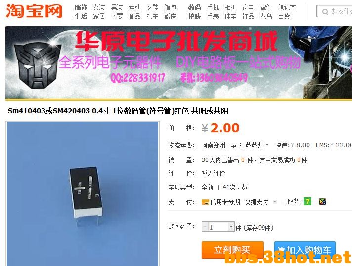

发表于 2014-4-26 16:54:17
Sm410403或SM420403 0.4寸 1位数码管(符号管)红色 共阳或共阴-淘宝网
http://item.taobao.com/item.htm? ... X&id=6183703819
这里有符号管

maithon
maithon
发表于 2014-4-26 17:23:18
符号位可以用米字管。
40061589
40061589
发表于 2014-4-26 21:48:00
问过那家淘宝店,他们没货。米字管的字不一样所以没用。估计下星期能做完整套显示屏,做好后再上图让大家看看最终的模样。

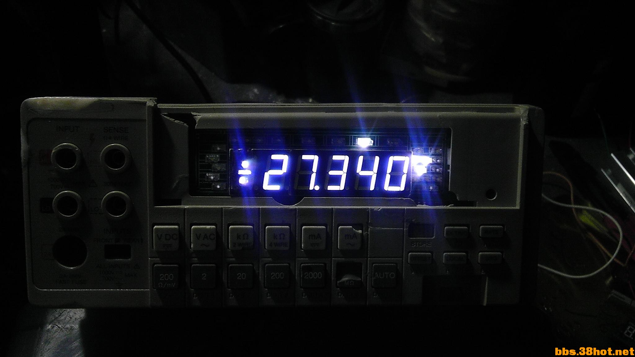

40061589
40061589
发表于 2015-1-10 17:23:46
做好了,因为工作忙没时间来,符号位做一个很麻烦而且做得也不太好看,所以除了照片里的一个,另外只做了一个,多出的一个要送给送我8840的坛友。另外,由于我的这台8840没有镜面所以不知道装上镜面的效果。楼上朋友推荐的淘宝店铺,我基本上都问过,没有共阴的。
