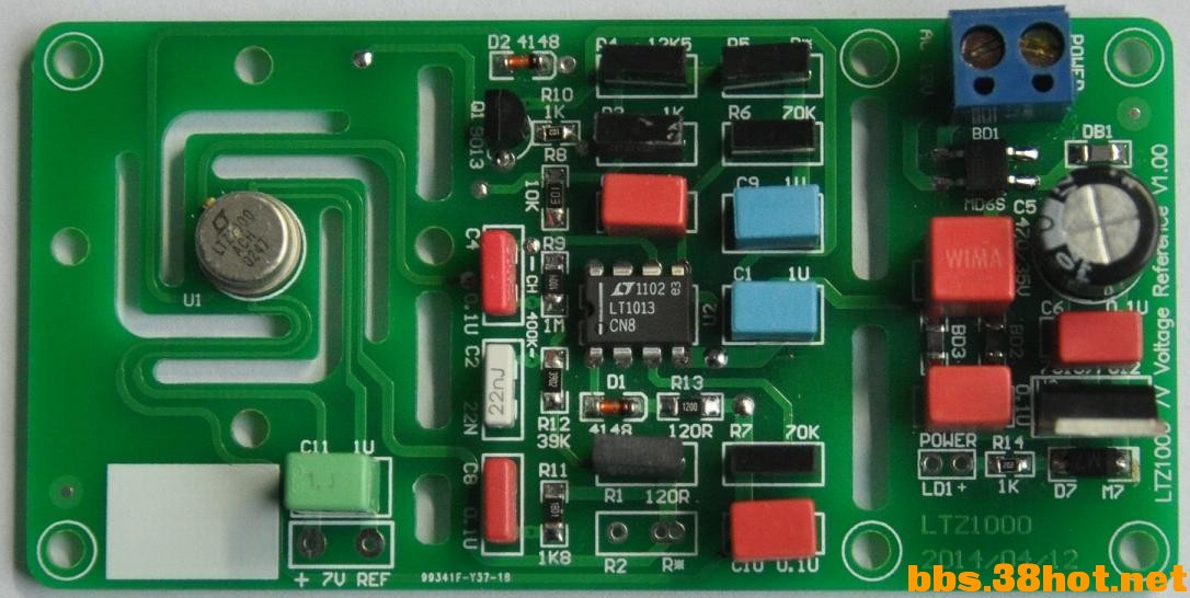

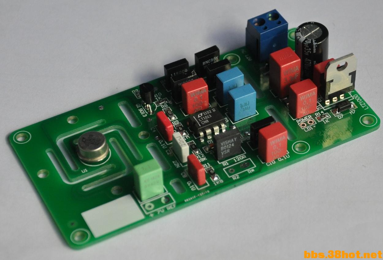

线路板大小尺寸为5*10CM

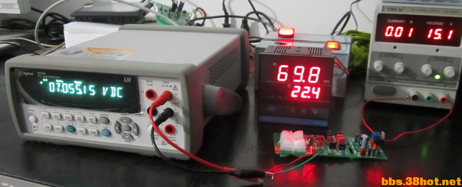

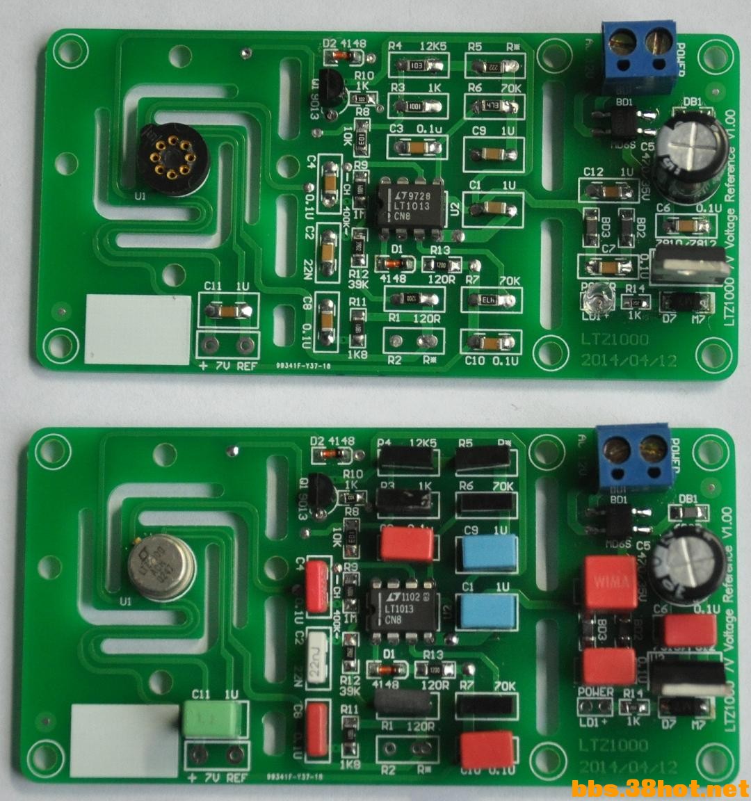

 楼主| 发表于 2014-4-19 18:23:47 | 显示全部楼层

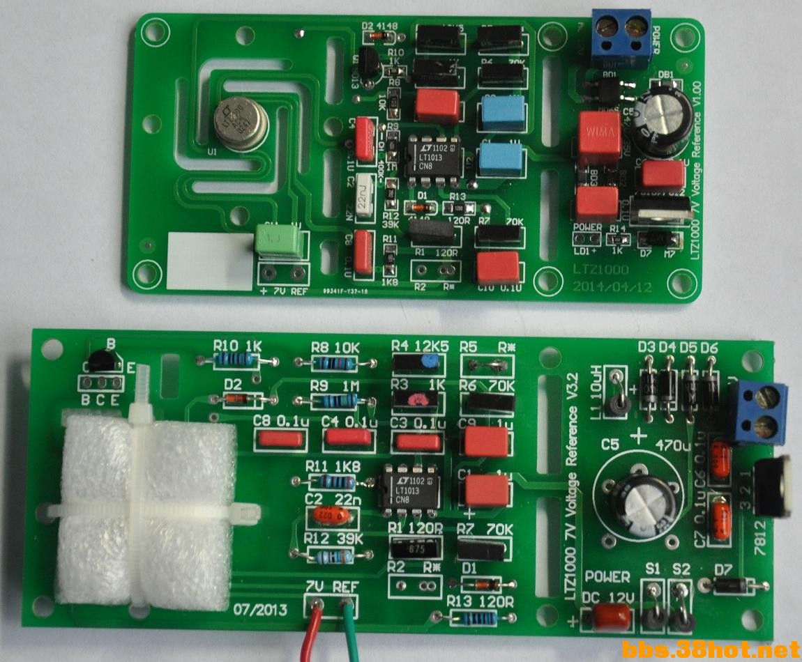

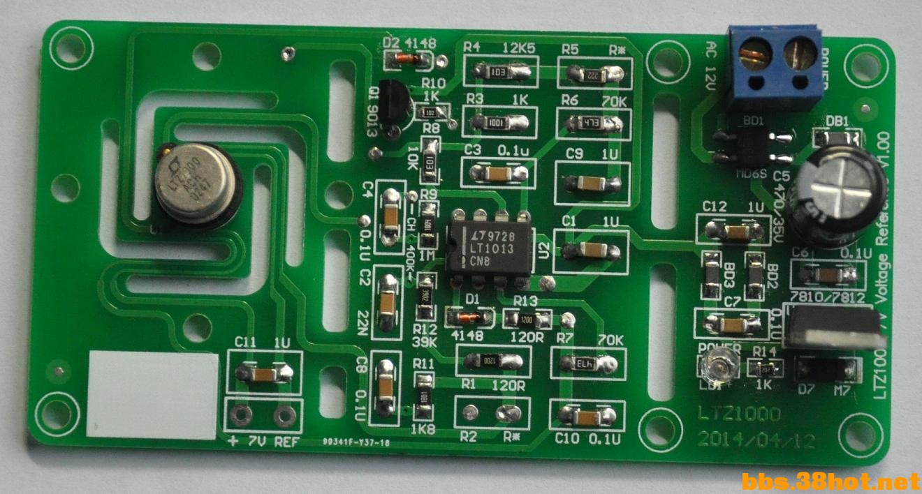

在JJ3055基础上修改而来,缩小面积,除了塑料块电阻,其他电阻用普通的1206贴篇电阻。
电容既可以用普通的贴片电容,也可以用发烧电容。
主要是在不影响性能的前提下降低成本。

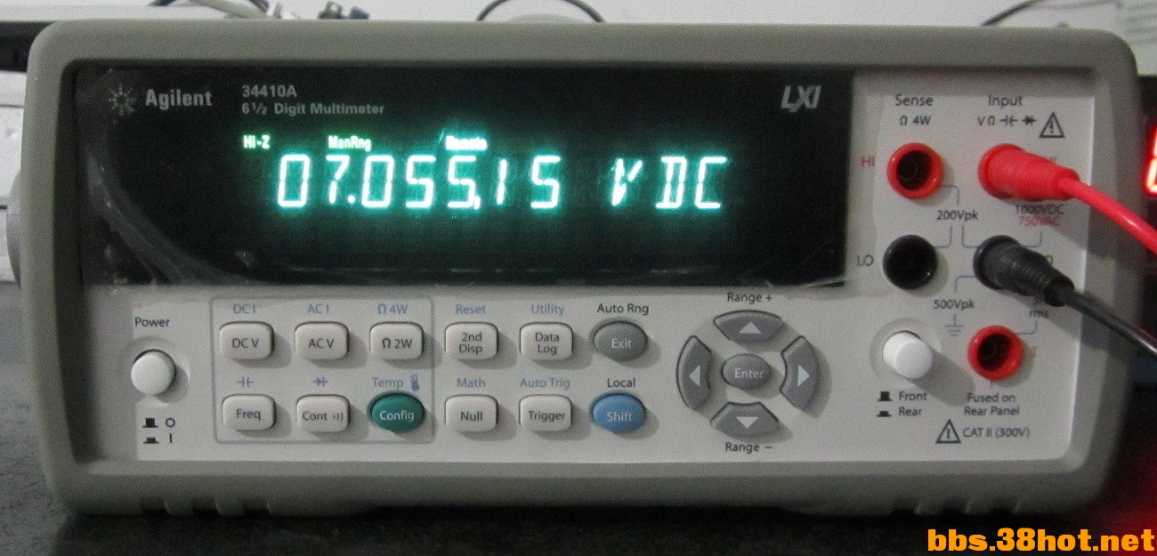

 楼主| 发表于 2014-4-19 19:28:52 | 显示全部楼层

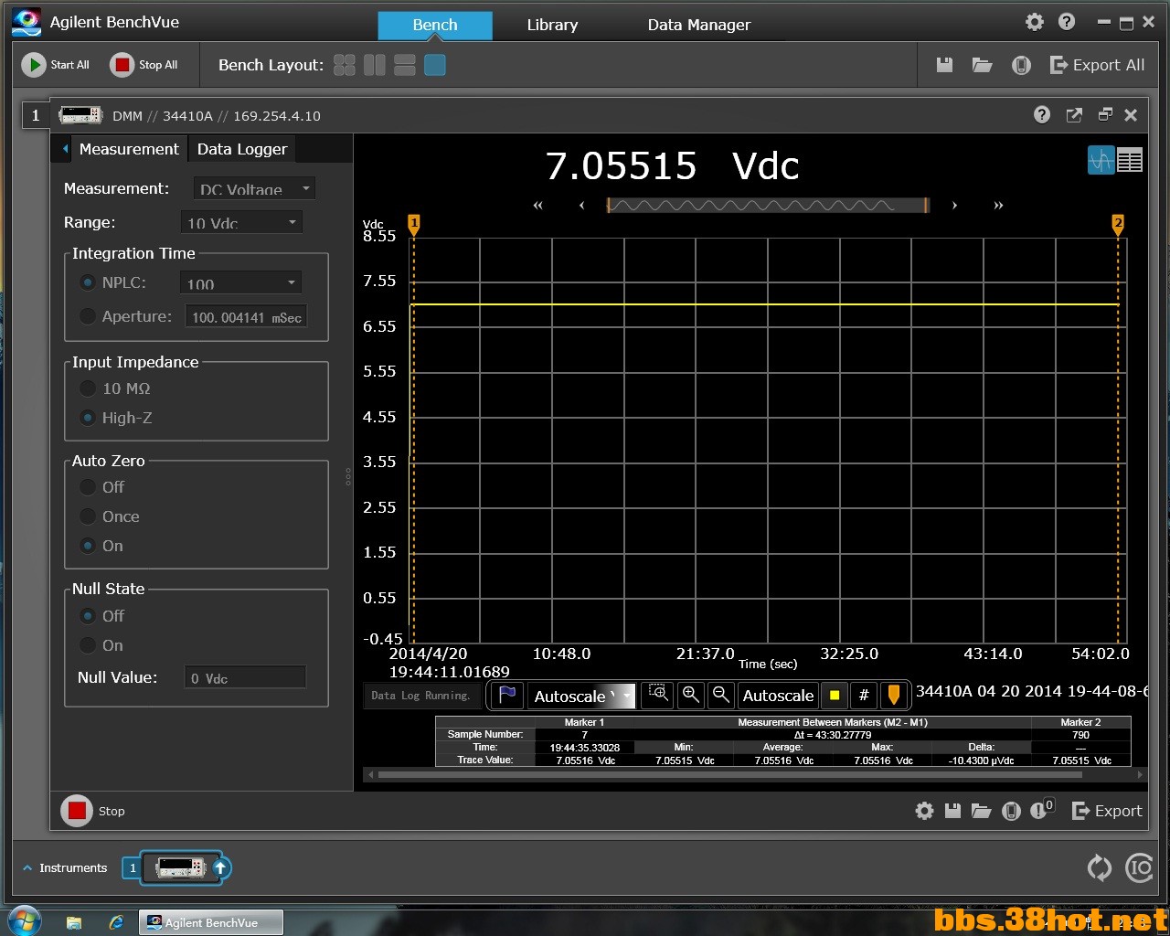

用34410A测试很稳定,开机后10秒到10小时,只变化最0.00002V
 楼主| 发表于 2014-4-19 19:29:50 | 显示全部楼层
没有8位半暂时没法测的更仔细
DIY这个LTZ1000的人不少,但很难得见到真正的测试数据。
用34401A等或其他非8位半的表直接测量LTZ1000,一天跳变1~3ppm都是正常的。
如果无法得到能够反映LTZ真实(至少接近真实)性能的数据,那就浪费了。
在努力一下,争取测出他的噪声来。
发表于 2014-4-20 05:57:28 | 显示全部楼层
那个三极管离金属箔电阻远一点,影响很大。
 楼主| 发表于 2014-4-20 06:26:51 | 显示全部楼层
谢谢JJ3055指教,准备找个铝盒,三极管用中功率管固定在外壳上,三极管的引脚用导线连到板上试试,不智三极管的放大倍数多大比较合适?

 楼主| 发表于 2014-4-20 11:28:31 | 显示全部楼层
PCB是自已在嘉立创打的样品,其余元件都是在淘宝上买的,LTZ1000ACH是02年的二手货,价格150一只
 楼主| 发表于 2014-4-20 11:31:35 | 显示全部楼层
50元打了10片样品,1UFWAMI电容1元左右,0.1uFWAMI电容0.8元,0.022UFWAMI电容0.3元
 楼主| 发表于 2014-4-20 11:35:09 | 显示全部楼层
我还买了一块6581标定好的样板供对比测试,标定的电压是7.055137V,我用34410A测量结果是7.05514V

 楼主| 发表于 2014-4-20 21:30:17 | 显示全部楼层

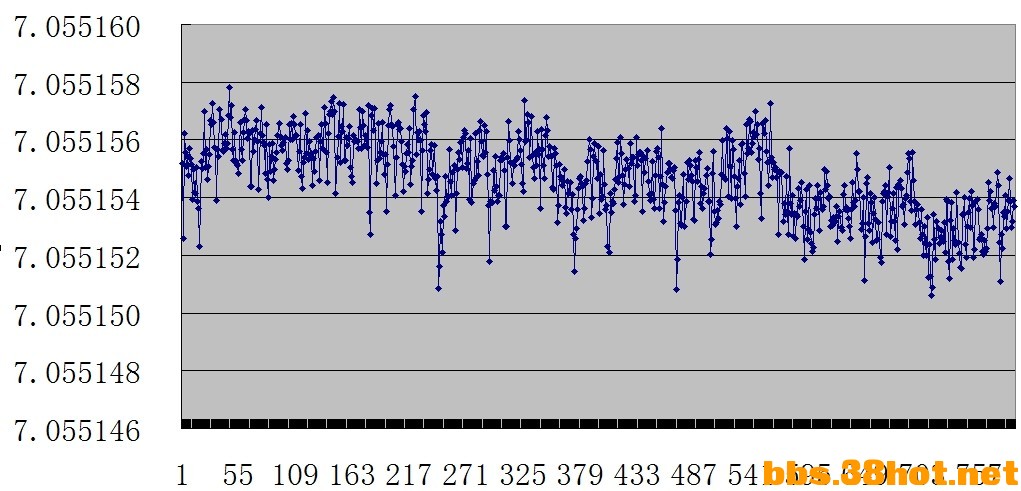

先测试用JJ3055的线路板自己做的基准,电源电压10V,分压电阻为1K和12K,用6581标定电压为7.055137V。今天把运放换成新的,又换了一个9013,重新测试一下。看看我的34410A性能如何。
 楼主| 发表于 2014-4-20 21:33:49 | 显示全部楼层
用电脑采集一个小时测试数据祥见附件,由于换了2个元件,测量电压稍微有一点变化。

 楼主| 发表于 2014-4-20 21:36:45 | 显示全部楼层
测试环境温度为22.4度,湿度为70%,测试前万用表先预热1小时。
发表于 2014-4-21 11:54:13 | 显示全部楼层
把你的数据做了个图表,34410不适合测LTZ1000基准,噪音太大了。
 楼主| 发表于 2014-4-21 18:23:27 | 显示全部楼层
是不是所有6位半万用表都不能用来测LTZ1000基准,包括3456,
 楼主| 发表于 2014-4-21 18:28:40 | 显示全部楼层
希望有大侠上传用3458A记录的数据,让我比较一下自已的表和基准到底有多大差距
