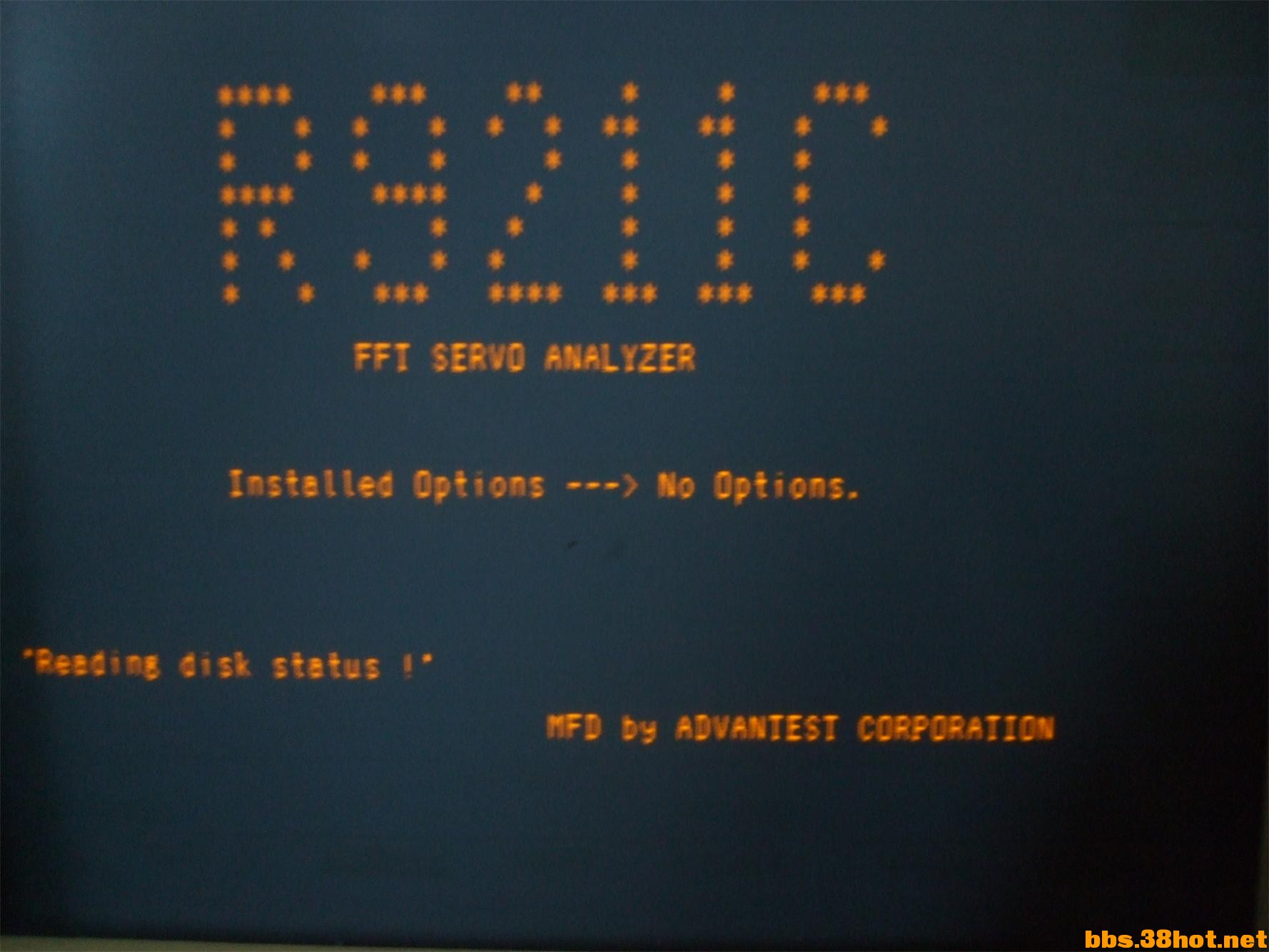

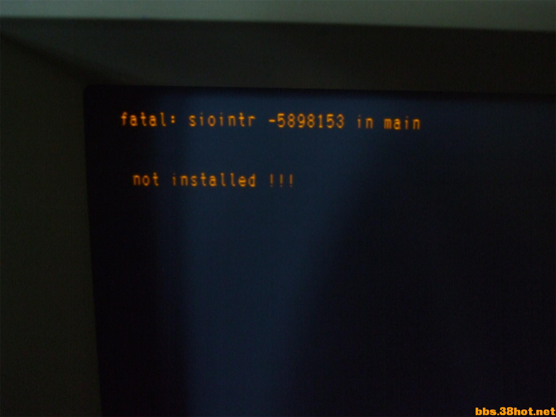

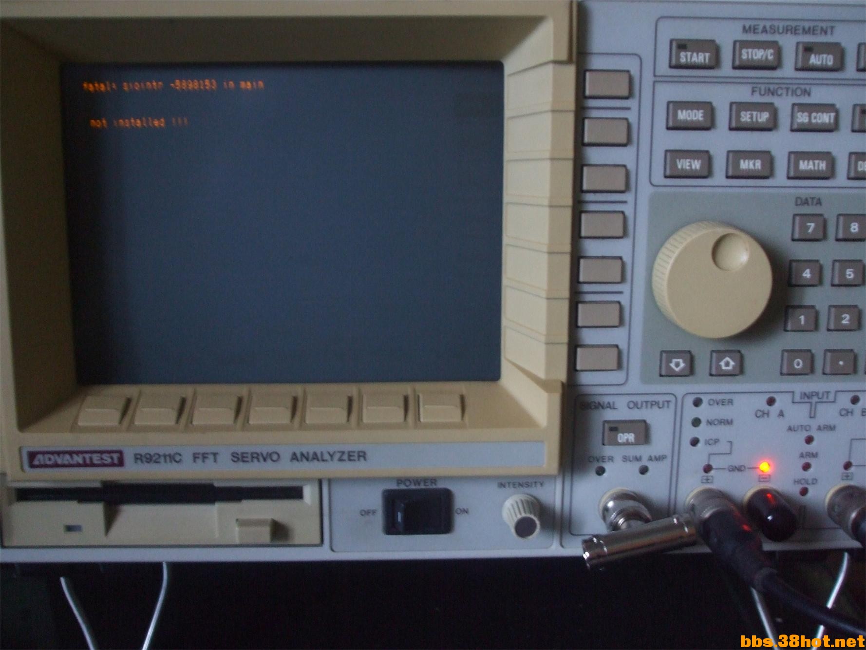

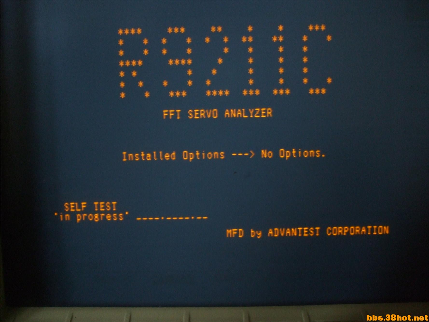

在使用R9211C用,突然出现fatal:siointr 5898153 in main not installed !!! 这样的提示语,随即关机片刻,再开机启动,就一直出现该提示,机器不能进入工作状态,请专家高手诊断一下,是啥故障?怎样维修?万分感激!
自检后不能进入工作状态
自检后不能进入工作状态
自检过程中
自检过程中
开机自检中
开机自检中
自检后提示
自检后提示

之前使用中突然出现无法使用情况。多数是电池漏液。导致周边芯片损坏。电池附近是CPU 。自检过程行进中。看看能否按右上角的PRESET 按键跳过自检进入测量画面。如果不能跳过自检,说明键盘无效总线冲突的情况比较大。如果能跳过这自检进入测量画面。说明主板问题不大。
