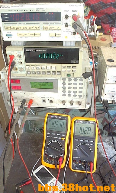

VC86E到手有温度和电流档不能测的故障,拆开拨盘,看到很多的硅油,用卫生纸擦除后,故障排除。上图!!
那台8840也是坛一来的。280米。
