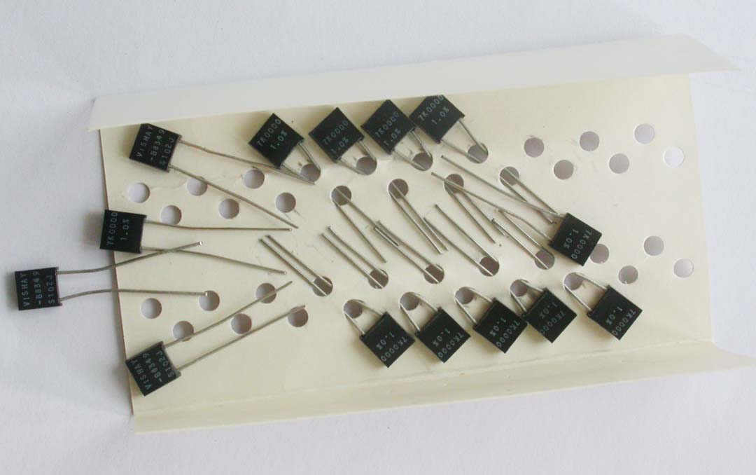

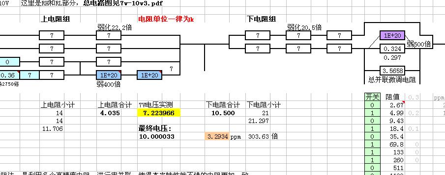

以前做基准,都少不了一个可调电阻进行最后的细调,根据老大的统计法原则,只要电阻足够,可以统计到任意电阻值,大家都一直停在仿真角度,今天,我做出实物证明,统计法确实可行,完成后一数电阻,仅VS塑料块就有27支,堪称历史上最奢侈的基准
统计电阻主要用从刘省长泊来的原装7K,正所谓好马配好鞍,又一说是花开堪折直须折,莫待无花空折枝,此时不用,更待何时再用

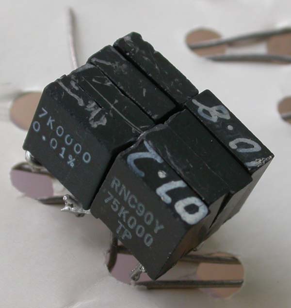

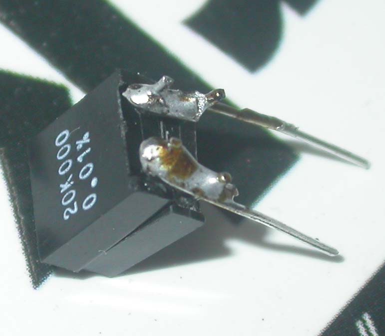

电阻加工

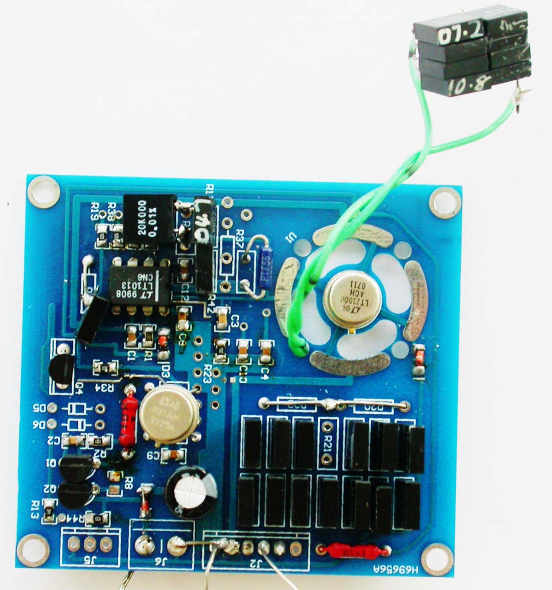

再来
装配后总体效果

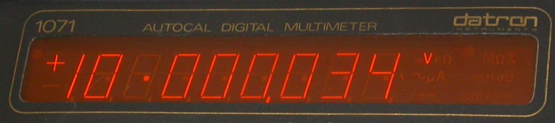

究竟效果怎么样呢,看测试结果:
考虑到环境温度因素,及以前测试经验分析,这个数据实际误差小于2ppm
这个实例完全证实了老大的关于统计法实现精密电压调整到目标电压的方案。
附统计法于本例的应用图
以上案例供同学们动手时参考。

发表于 2009-9-4 21:26:09 | 显示全部楼层
R8怎么没看到装上去?不能省这个的
发表于 2009-9-4 21:38:59 | 显示全部楼层
确实奢侈,元件的面积大了,要做好屏蔽喔
发表于 2009-9-4 21:40:07 | 显示全部楼层
调整用的小电阻, 不用搞那么多塑料块的,
 楼主| 发表于 2009-9-4 21:56:06 | 显示全部楼层
回 2楼(aeon) 的帖子
找不到这个电阻,看图似乎没有这个电阻也行,实际上也没发现哪里不妥啊!

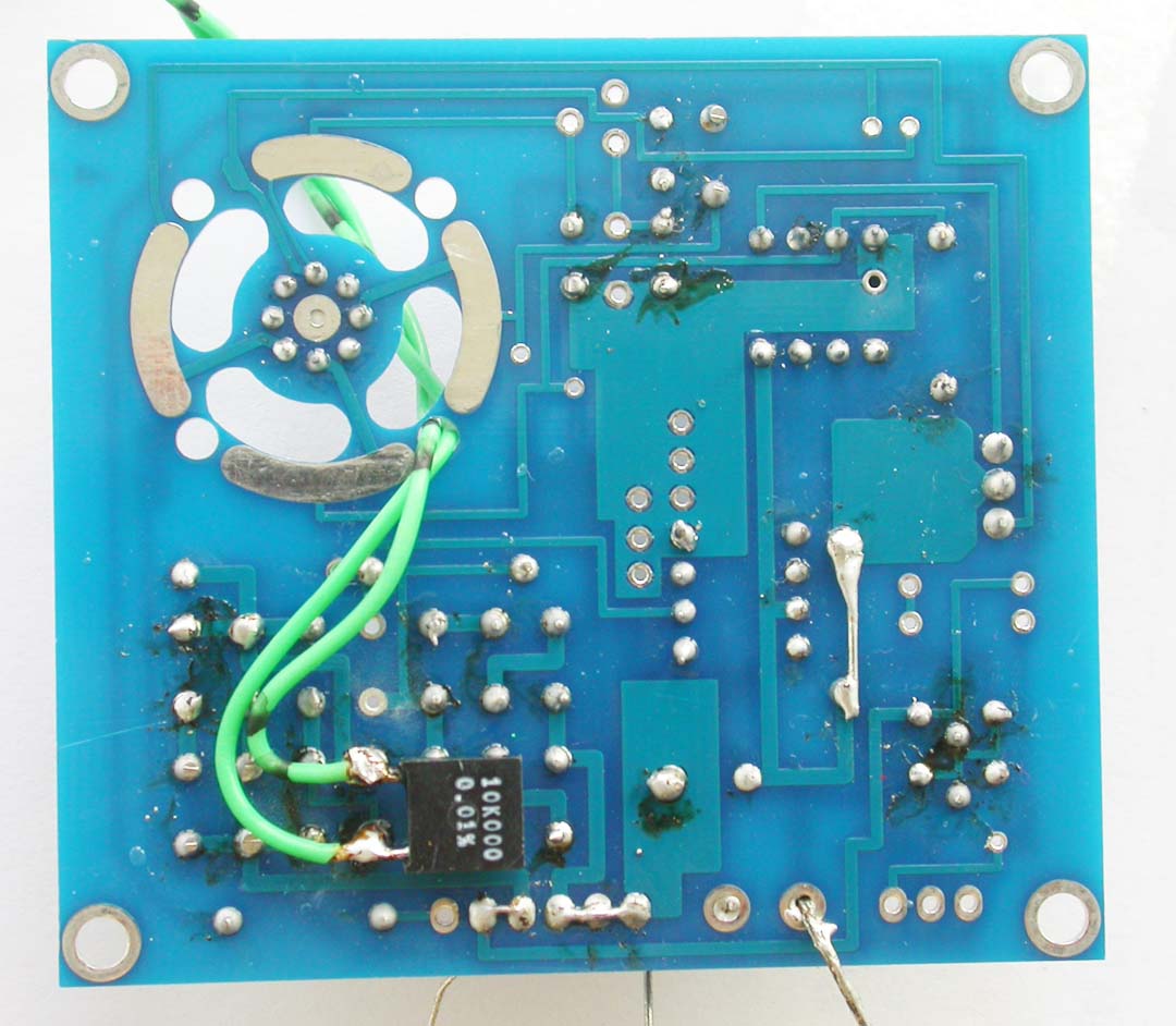

 楼主| 发表于 2009-9-5 14:02:50 | 显示全部楼层
回 8楼(jinma) 的帖子
来个几小时,几天和稳定性测试
板没洗易受潮,洗后会变点--->是松香的,不用洗,洗了更丑。

 楼主| 发表于 2010-2-12 19:18:48 | 显示全部楼层
引用第12楼lymex于2009-09-07  15:04发表的  :
等待测试结果。
当然,用塑料块统计的10V,温度系数不会很差,关键看老化了
今天终于有机会测试,目前的测试是这样的:
用的是FLUKE8505A,七位半模式 7点以前的数的以后的数,完全不同,不知是什么原因

发表于 2010-3-12 15:43:08 | 显示全部楼层
用钱堆出来的电路,用料不可谓不好,凭此用料,如此性能不可谓好。
电路设计之基本精神在于充分发挥元器件性能,在保证性能的前提下,尽可能降低成本,高级元件都是不得已而用。
如果元件都是新的,要用多少钱?
7转10的要点在于增益电阻对的相对温漂,运放输入失调电压/电流的温漂,达到这个水平并不需要如此奢侈。
这种标准的用料,用在8 1/2位上,可谓超值,用在6 1/2上实属失职。看指标,至多6 1/2位水平。
大家都对高位表尤其是Agilent的高位表设计很推崇,而且拆了很多表,可是人家不是这样做的。
LT的标准应用电路可能如此,但设计并不局限于照抄,多数高位表设计师都修改过标准应用。
举例而言,100k如果调整0.1%,即100欧,微调用普通金属膜就算极为奢侈了,普通金属膜100ppm/C,100C漂移1%,即1欧,其影响不过1/100000,即10ppm,换算为漂移贡献为0.1ppm/C。由此看来碳膜(500ppm/C)就足够了,其温漂贡献也就不过0.5ppm/C,比特别好的100k电阻(2ppm/C)自身温漂贡献还小3倍。
支持用米,但不可浪费。如此应用,很浪费。
不过我只讲纯粹的电路设计,玩玩我倒觉得无所谓,只要高兴。
发表于 2010-3-12 16:03:52 | 显示全部楼层
兜了一圈,你也没说清楚此电路到底简陋在哪里?
另外我问你,啥叫6 1/2位水平?那是不是在你眼力,4910的年指标1PPM,也属于6位半?
发表于 2010-3-12 16:54:12 | 显示全部楼层
电路设计的简陋之处在于简单堆积,过于依靠元件性能。用料并不简陋。
年指标1ppm是长期指标,长期漂移能达到1ppm自然不是6 1/2位。
想做到这一点,不是几个塑料块能做到的。
如果电路都这样设计,大家能买得起什么表呢?新表里不可能用二手元件。
纯粹抬杠,不要入心。
发表于 2010-3-12 17:00:56 | 显示全部楼层
这是基准,不是表,表是量具,基准是标准,基准配合表,才能做精密测量,这也是大家玩基准的原因。
发表于 2010-3-12 17:10:12 | 显示全部楼层
商业电压基准,轻易达到0.05ppm/C的温漂和2ppm的年老化,这给业余DIY提供了追赶目标。
作为目前可以买到的最好的基准IC,LTZ1000的指标是0.05ppm/C和1ppm/a,完全有能力挑战商业基准。
然而,LTZ1000的输出不是10V而是7V,那么就要用电阻分压/升压法转成10V。但是,用一对2ppm/C温度系数和25ppm年老化的塑料块?显然不行。最多也就能达到0.5ppm/C和7ppm/a的水平,与商业基准相差很多,成为瓶颈。而采用25只相同的电阻做统计,由于同时具备一致性和独立性,做出的分压比要好得多,绝非简单堆积,而是一种成熟的设计,理论上可以达到0.1ppm.C和1.5ppm/a。即便这样,也仍然在拖LTZ1000的后腿,所以才有16楼提到的jj3055采用更多的塑料块进行统计的制作。即便这样,都不能说是一种浪费,因为把钱花在瓶颈上是最合适的。
至于13楼测试的结果,的确是6位半水平。那是因为所用的表就是6位半的,只能大体测试一下基准是否表现异常,根本反映不出基准的实际水平。要想真正测试一个基准的好坏,用8位半也是不够的,因为8位半的水平远比不上基准,必须采用另外一个更好的基准做对比。
另外,有关7转10所用的运放,是精选的AD707AH,其失调电压、失调电压的变化、Ib等对最终10V的影响,早就计算过,可以忽略。

发表于 2010-4-11 10:38:16 | 显示全部楼层
所谓“某一指标应至少高于元件临界指标3倍至半个量级”的规避临界原则,在基准上看来是行不通的。例如Fluke 732B,年稳定指标是2ppm/年,但采用的关键电阻是8ppm/年左右的指标,这难道是奇迹?
实际上,楼主的电路是标准的统计法同相放大器的7转10电路,无论理论分析和实际测试,这种电路对电阻的性能依赖性为最低。
做基准,忌讳只有理论而没有实践。一旦动手,很多看法会改变。同时,某名人曾经说过,一个好基准,3分在做,7分在测。只有通过不断的测试,才能进行调整和摸清规律,才能筛选,才能提高其等级,才能让基准最后上岗。我国的BZ3标准电阻,指标是100ppm,年稳是20ppm,按理说很差了。但我国的实物电阻标准,包含了4只国产的BZ3,就是通过常年测试和考核才得到的。
