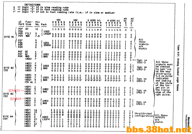

  8840手册上另一处错误就是在maintenace维修一章,对各继电器和模拟开关的配置信号图6-21中,对BYTE #3的地址弄错了,但是,在原理图中没有弄错。具体看下图:
这个错误在8842的维修手册中已经更正了。
    虽然看起来不是什么大错误,但是真正遇到时候还是很伤脑筋,我就因为这个错误耽误了一晚上功夫,明明程序是对的,但是引脚实测的信号就是不对,最后发现是手册错了,我去。

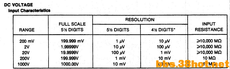

发表于 2014-4-18 11:08:11 | 显示全部楼层
8840A 自动回零慢是不是就是这个电容引起的? 就是测量后,如果不短接一下表笔,显示的值慢慢回落的问题。

 楼主| 发表于 2014-4-18 16:26:18 | 显示全部楼层
回楼上各位,这个换大脑过程极需要时间和毅力,否则真的不要轻易尝试。我都好几个通宵没睡了,猜时序,摸清电路图,编程序,改程序。为了考虑时序要求,我用汇编编的程序,手上的设备也很差,所以感觉真的死了好多脑细胞,总之,不是为了真正学习的话,建议不要尝试,也没有必要,除非完全是想学习。
 楼主| 发表于 2014-4-18 16:31:13 | 显示全部楼层
不是这个电容引起,我的这个表也存在这个问题,这几天正在搞,应该是采样保持电路的问题,只要能测量正确,AD集成块一般没问题,归零慢是保持电路的问题,也就是Q314或者LF351以及附属电路。还有测量电压后有的量程会一直保持这个电压,虽然此时输入电压已经撤掉了,但还是显示原来的数据,知道短接表笔才归零,也可能是保持电路问题,这貌似是8840的通病

这个是福禄克当年的技术,叫离线自动保持读数,
就是表笔离开测试点后, 读数能保持一段时间;
不是通病
原来是正常的?不会吧,我还一直以为坏了,但是貌似手册上好像没说明吧,还是我没注意。我说电路好像没问题。但是为什么有些量程(比如DC200V)又不能保持呢?撤了输入之后马上归零了?这是为什么,请指教

发表于 2014-4-21 14:59:05 | 显示全部楼层
microhard567 发表于 2014-4-19 09:37
原来是正常的?不会吧,我还一直以为坏了,但是貌似手册上好像没说明吧,还是我没注意。我说电路好像没问 ...
200v是10M的,以下是高阻的。
