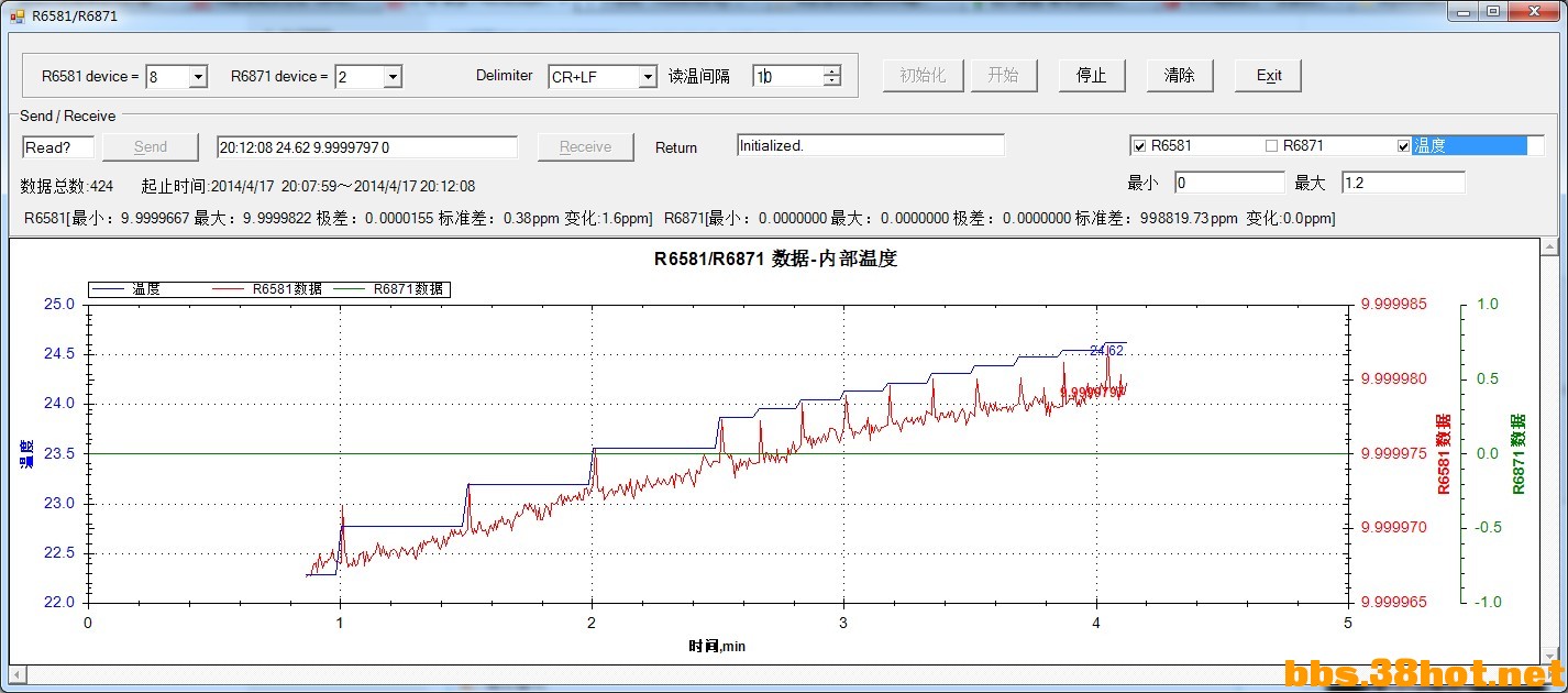

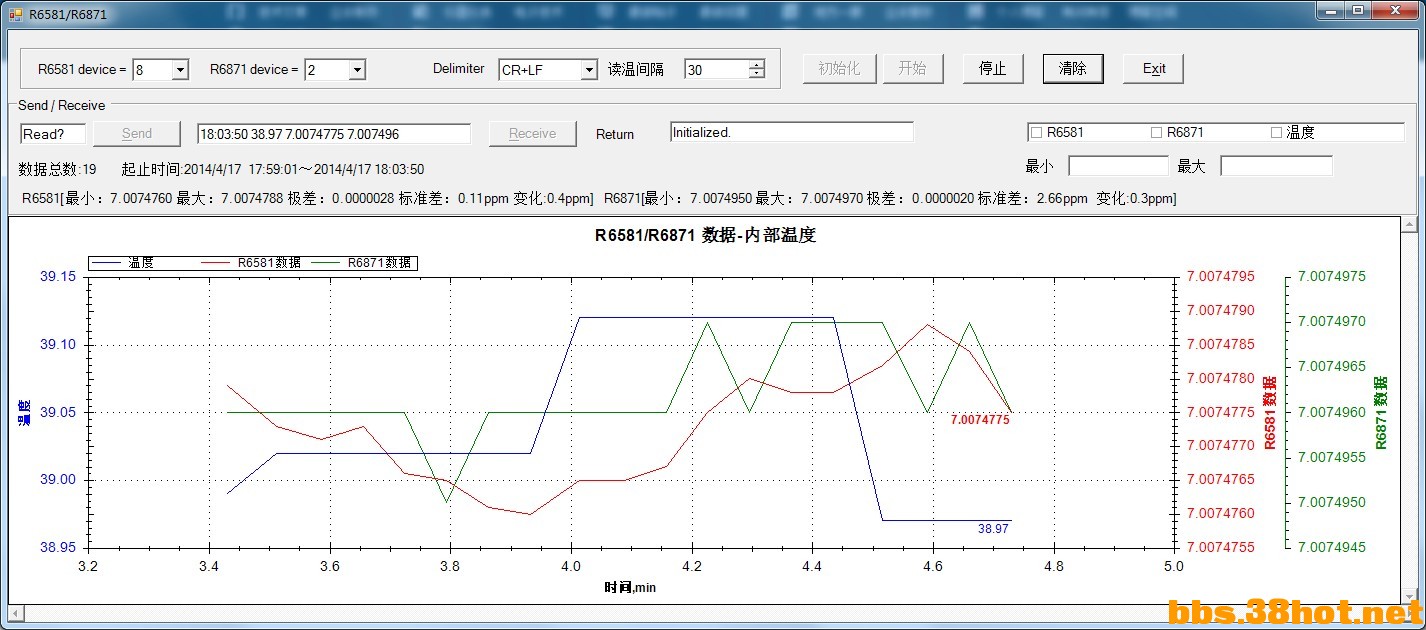

东西挺不错,不过貌似有个小问题,采集内部温度的时候电压会有个很明显的尖峰,另外,电压的采集间隔是不可调的?
 楼主| 发表于 2014-4-17 20:26:05 | 显示全部楼层
电压采集的间隔是什么意思?内部温度采集你可以把温度间隔调大点
 楼主| 发表于 2014-4-17 20:28:20 | 显示全部楼层
写错了,读温间隔设大点

 楼主| 发表于 2014-4-17 21:10:10 | 显示全部楼层
100毫秒,读的慢主要跟R6581的设置有关
 楼主| 发表于 2014-4-17 21:54:15 | 显示全部楼层
这是我的测试图片,没有你说的读内部温度的时候跳的问题
