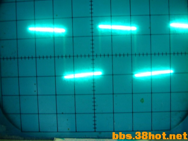

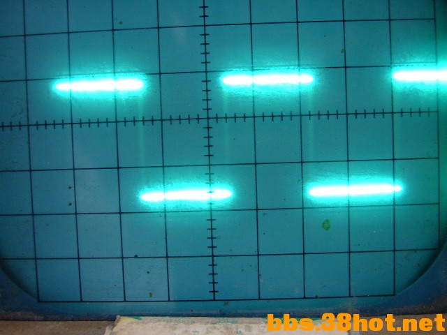

DC档位测试方波正常 比较正
AC档位测试方波不正   请问下高手们为什么会这样  是不是交流输入电容0.1UF630V出现问题 还是AC档位接触不良?
图片分别是交流和直流测试方波的图片

示波器自己产生的方波
发表于 2014-4-16 23:15:45 | 显示全部楼层
应该是耦合电容有问题,换个试试看。
发表于 2014-4-16 23:16:47 | 显示全部楼层
调整一下示波器输入探头的可变电容试试。
发表于 2014-4-16 23:26:17 | 显示全部楼层
同意2楼的。家里的20m也是这样,应该是耦合电容的问题,买数字了,也就很久没用[s:22]
发表于 2014-4-16 23:38:52 | 显示全部楼层
你那个示波器有问题,
发表于 2014-4-17 00:04:31 | 显示全部楼层
如果使用的探头是X1的,那么有可能是耦合电容的问题;如果是X10的,可能是探头没有调好。
发表于 2014-4-17 00:30:14 | 显示全部楼层
交流耦合测方波就是这样的吧
发表于 2014-4-17 08:43:38 | 显示全部楼层
应该是探头的匹配电容没调好或者讲探头没匹配!
发表于 2014-4-17 08:44:28 | 显示全部楼层
没错,如果一直平着,那是电容漏电了。
如果方波频率再低个10倍,那你就可以看到电容充电放的曲线了。
正常

不知道哪个电容漏电   输入电容换过以后还是这个样子  换的是47nJ1
 楼主| 发表于 2014-4-17 11:00:33 | 显示全部楼层
会不会方波内部发生器漏电
 楼主| 发表于 2014-4-17 11:09:01 | 显示全部楼层
经过测试 方波内部发生器会产生方波后部向下倾斜  测试其他信号发生器方波的时候正常的
发表于 2014-4-17 11:31:40 | 显示全部楼层
不会。那个是用于校准的。一定是你外接的信号频率比较高。
我觉得示波器那个校准只是用于调探头。没有其他作用

输入电容偏大引起充放电慢了
