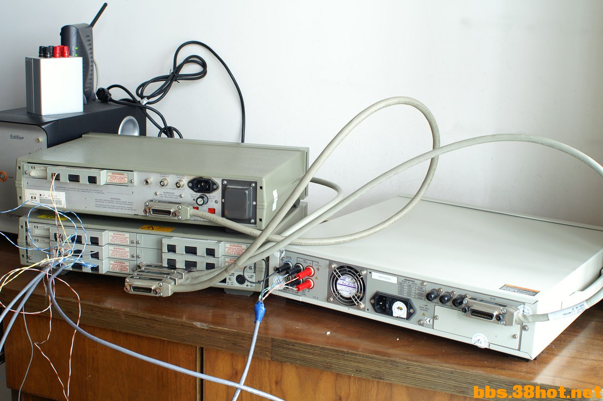

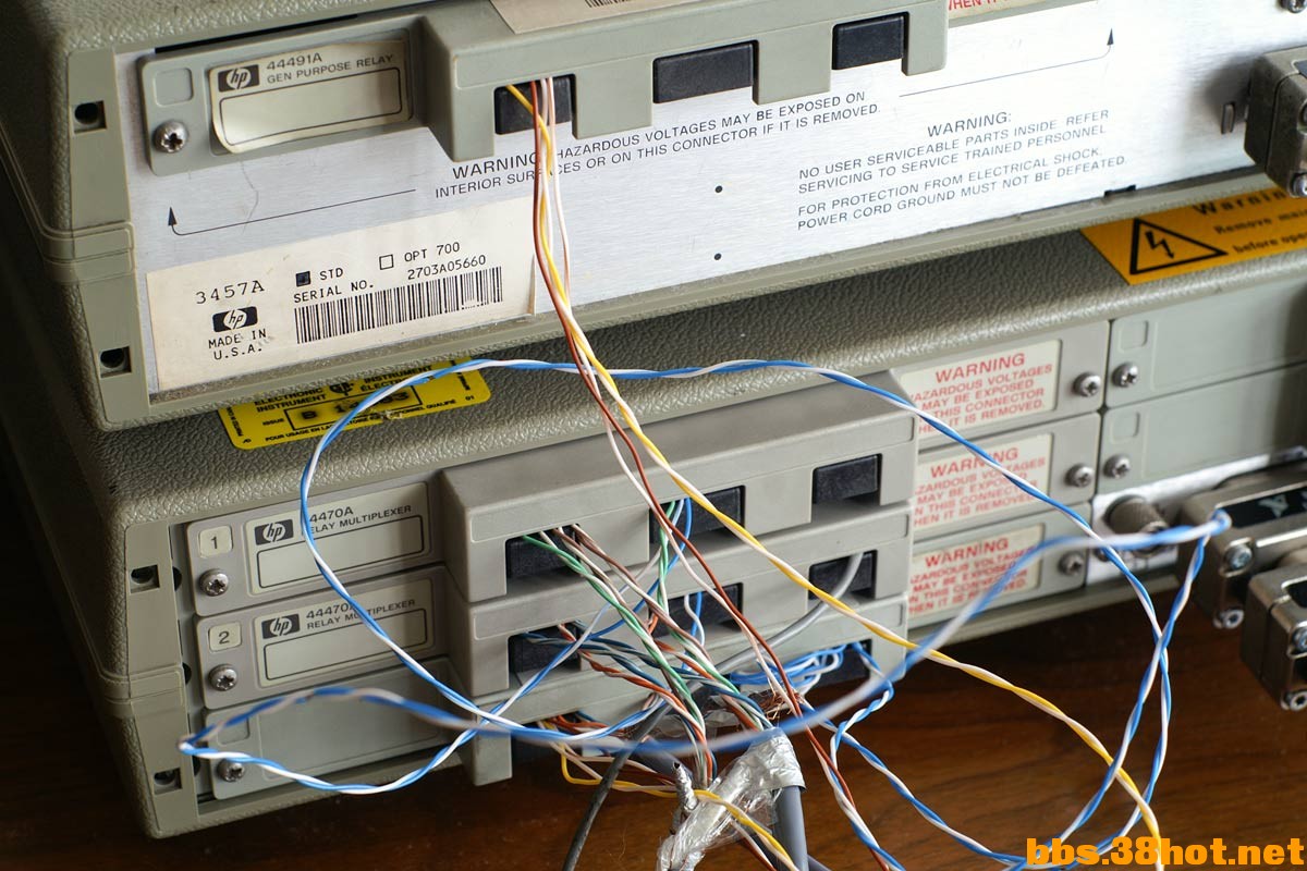

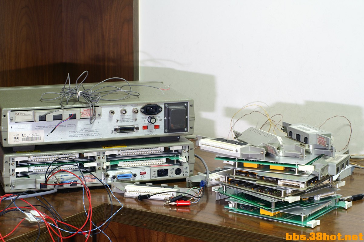

发表于 2014-4-17 08:27:46 | 显示全部楼层
如果不需要严格同步、采集速度也比较慢的话,可以分时采集,用转换开关。
温度的电阻信号可以用电流源转换成电压信号,再放大一下进入表。
发表于 2014-4-17 08:29:29 | 显示全部楼层
leang521 发表于 2014-4-16 22:48
呃。两台有点难度,有简单的办法么?
有,自己做一个激励源,表只负责测电压,然后用复用器接上你的传感器就行了,根据激励源大小靠采集数据的上位机软件把它变成电阻/温度即可。其实要实现这个测量目的还有很多方法,比如对温度的准确性和分辨率要求多高?能不能用其它传感器代替?等等。
btw. 可惜 34411 的电阻档基于 1V 量程,如果是某些基于 10V 量程的表,可以直接用电阻档测你那个传感器的 0-10V 电压
 楼主| 发表于 2014-4-17 09:48:18 | 显示全部楼层
复用器是34411A的配件么?还是要我自己搭电路?
发表于 2014-4-17 15:27:24 | 显示全部楼层
搜索 34970A
不过我想说的就是,34970A 已经内置 6 位半表了 [s:53]
如果嫌贵可以找已经淘汰的 3488/3499,自制亦可,就是一堆能被你的采集程序控制的继电器而已:
