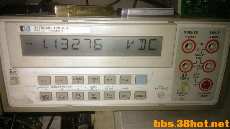

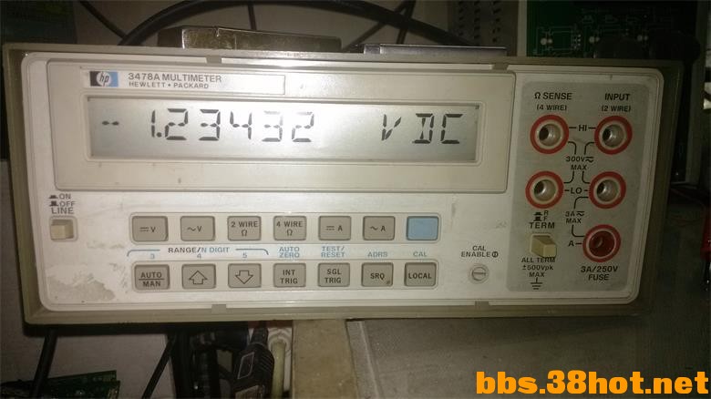

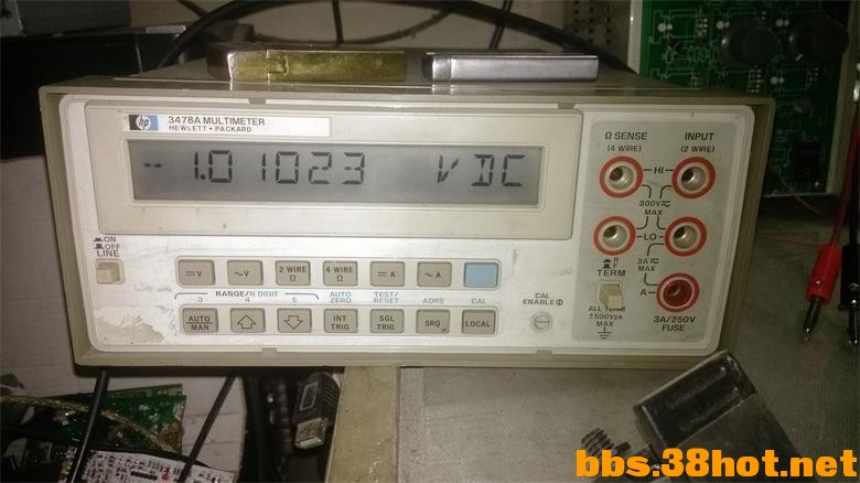

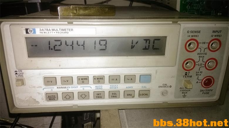

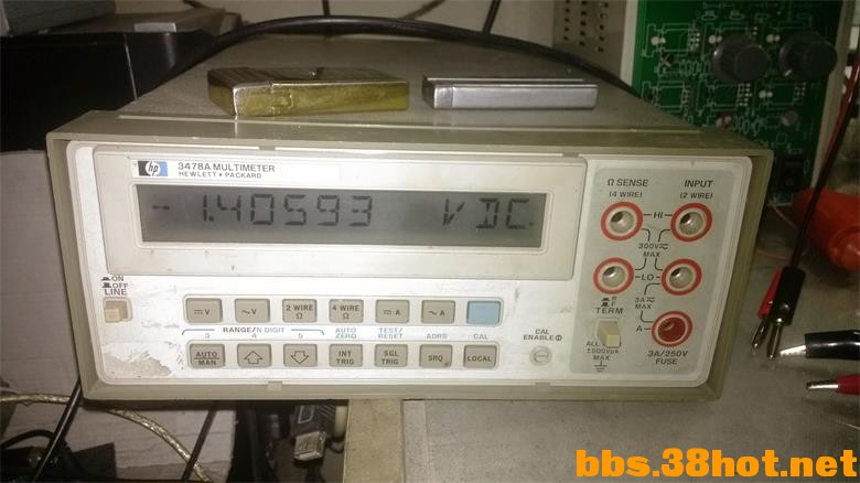

前几天收个 3478A 开机正常
不插表笔直流电压显示 负数 ,从零最高显示到 -1.40597  ,开了一晚上现在在显示   -1.24419 。正常吗?

表笔插孔短路了再看。
 楼主| 发表于 2014-4-15 07:27:07 | 显示全部楼层
彭鹏 发表于 2014-4-15 07:11
表笔插孔短路了再看。
表笔短路 显示 后2位  -00.154 Mvdc

再搞个电压基准上去测量一下,就知道这个档是不是好的了。
 楼主| 发表于 2014-4-15 07:43:42 | 显示全部楼层
测电池 电压什么都 正常  没有基准 没法测试  用一个 垃圾2.5 测了一下 还可以

发表于 2014-4-15 08:34:58 | 显示全部楼层
正常,高阻输入的表都是这样的。不过短接后不归零还是有点蛋疼

发表于 2014-4-15 08:57:09 | 显示全部楼层
这种情况基本正常!即使短路输入端也不能都为零的!
发表于 2014-4-15 09:23:37 | 显示全部楼层
HP的表都有这个特性的, 电压档开路的时候显示都不归零的,但用基准测试都很准的。。。 3478A, 3455A,3456A,3457A都是这个德性。。。。

没多大问题,校准下就好多了!
 楼主| 发表于 2014-4-15 10:27:35 | 显示全部楼层
好的 谢谢 楼上的各位  没问题就可以了
发表于 2014-4-15 10:51:29 | 显示全部楼层
零点自己校准一下就好了
