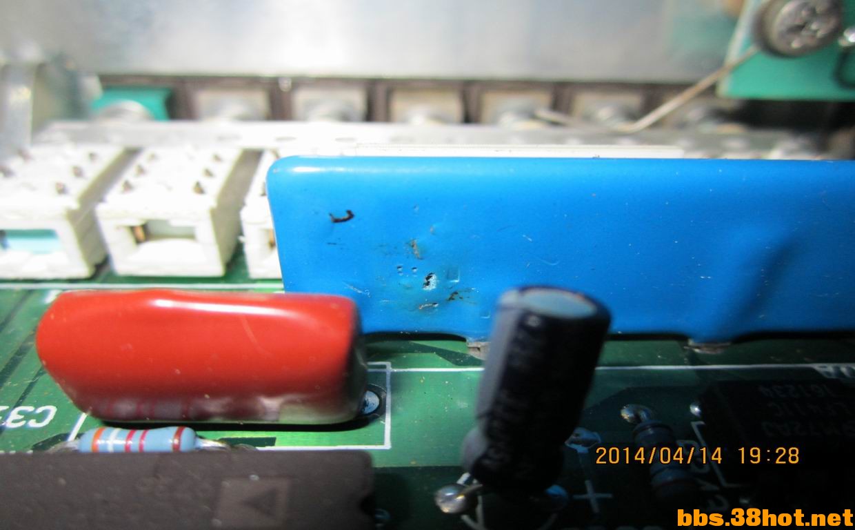

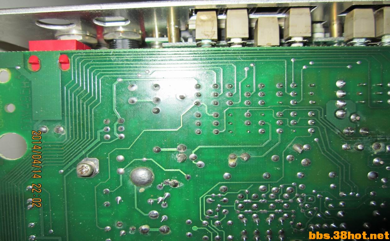

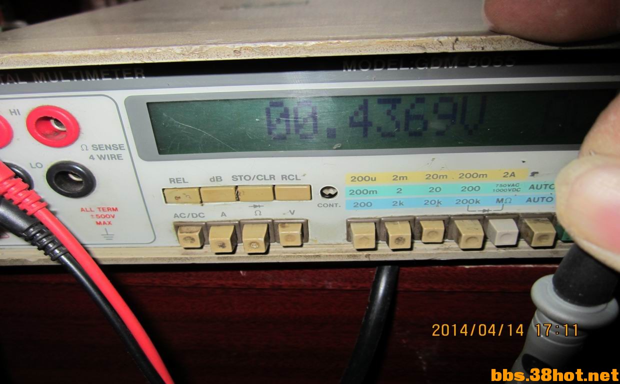

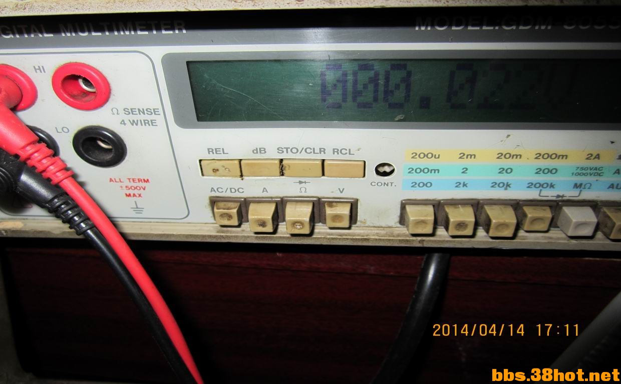

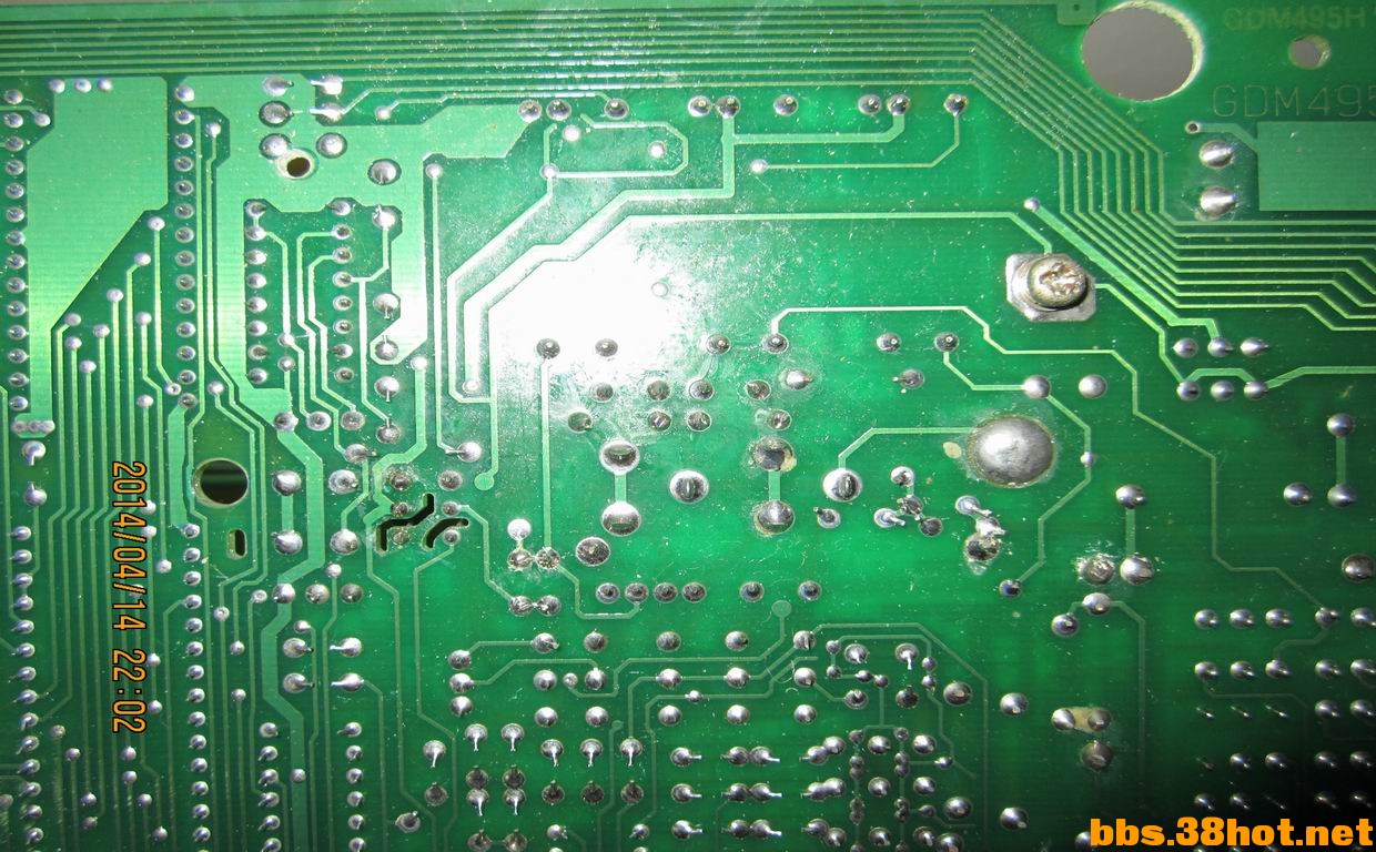

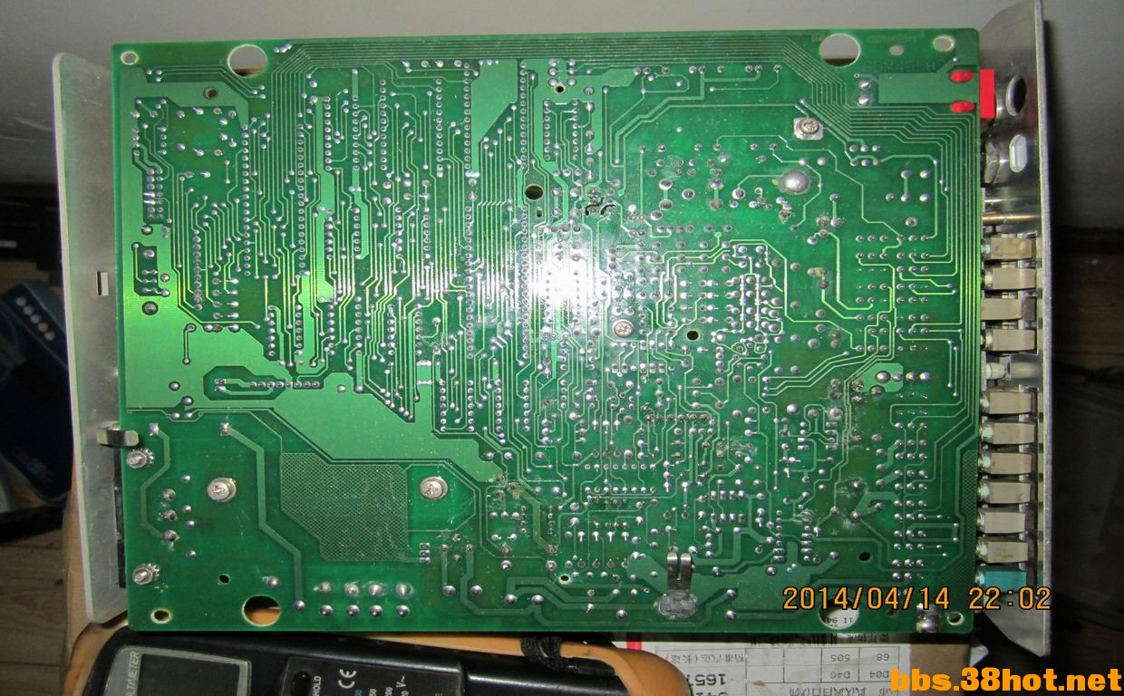

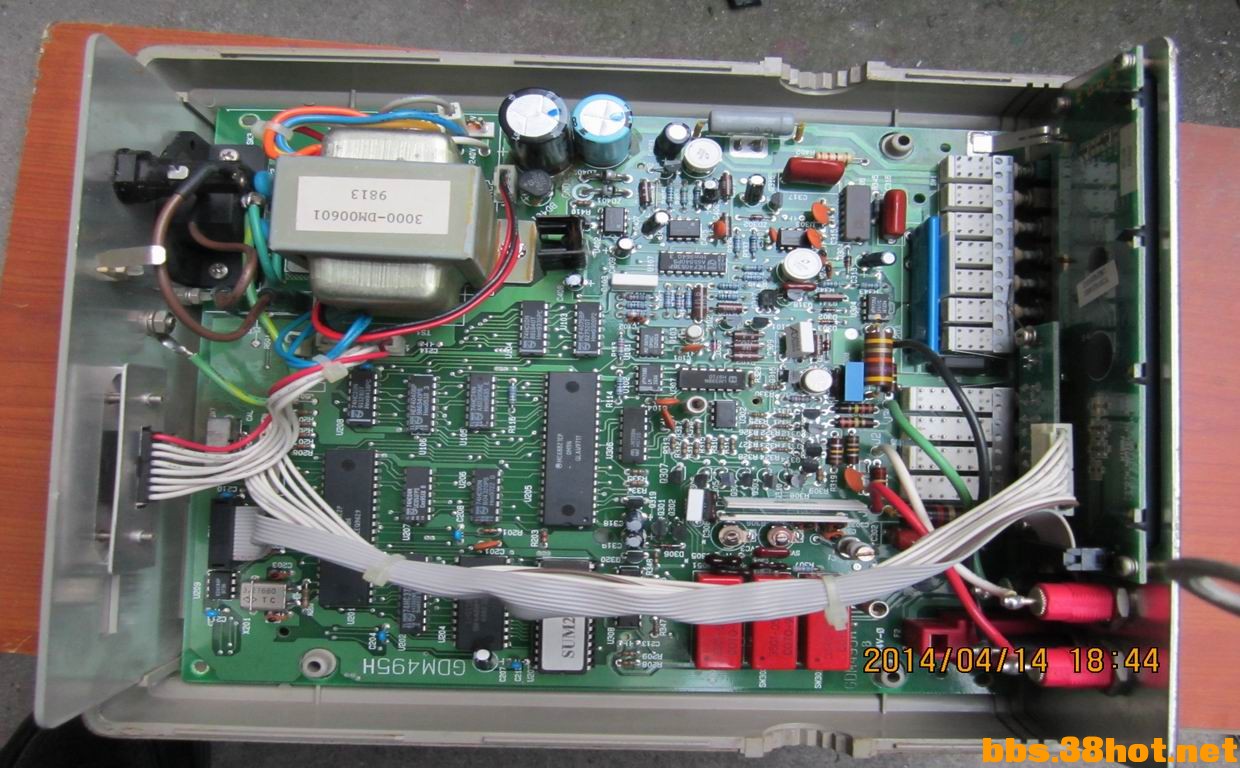

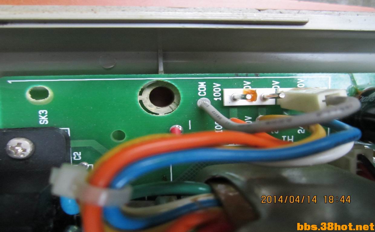

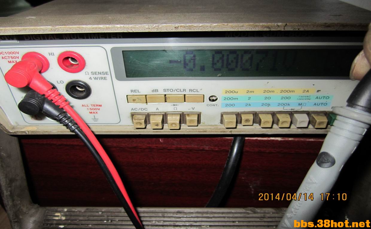

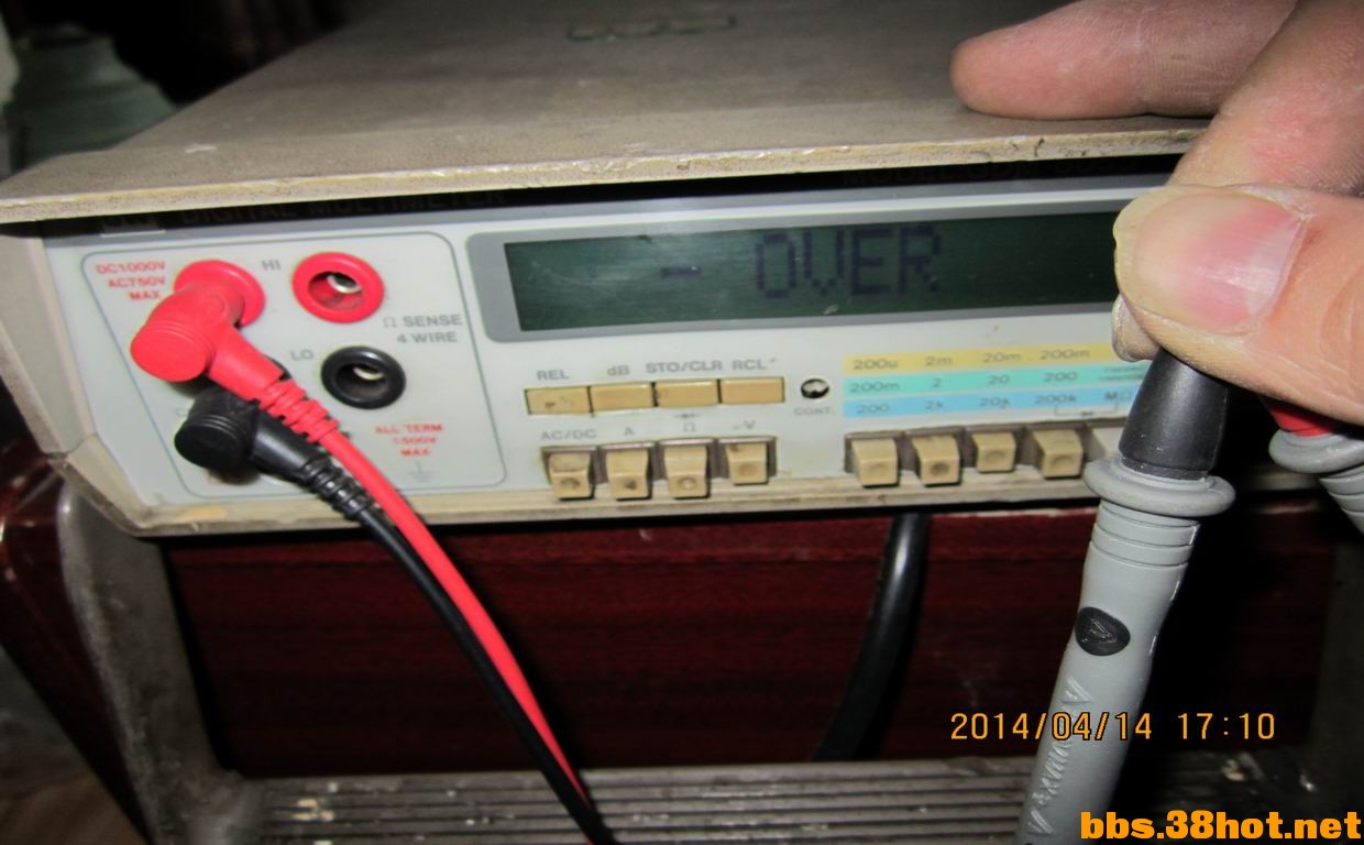

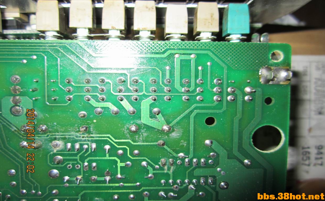

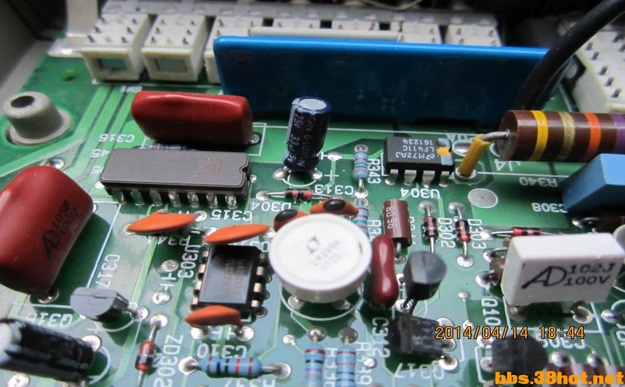

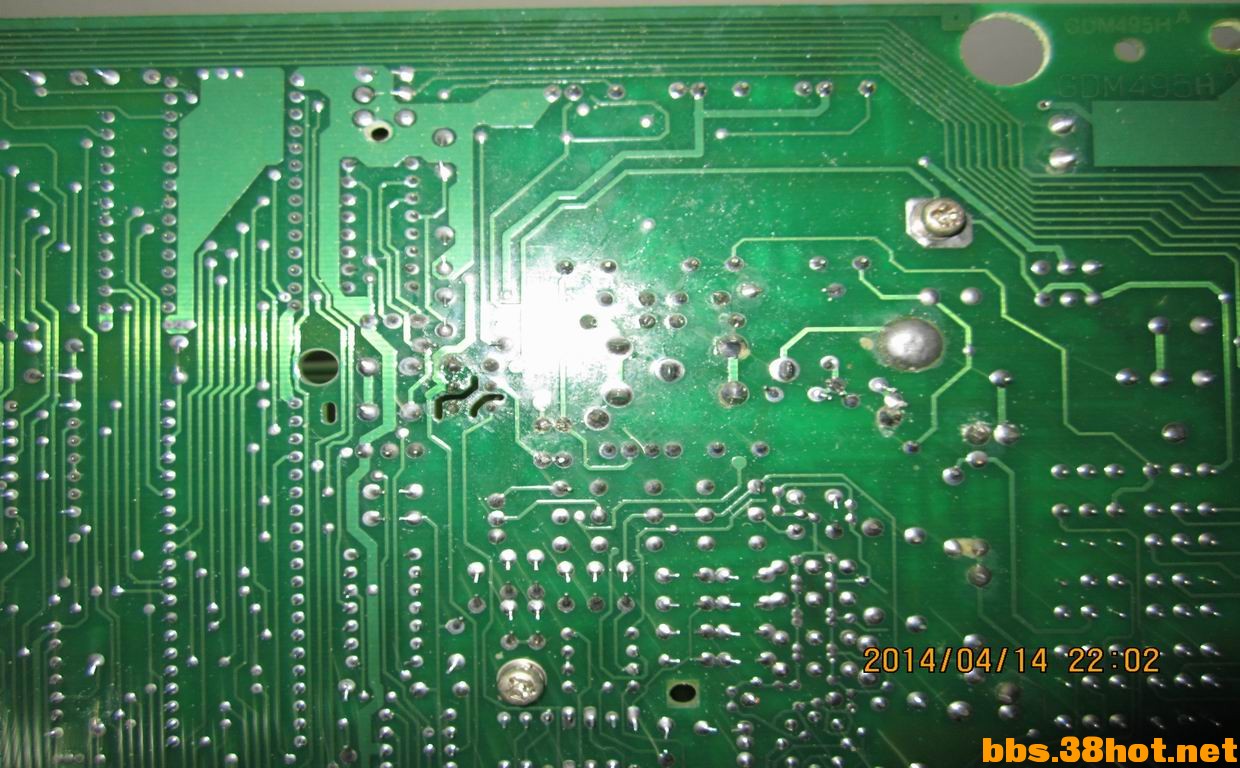

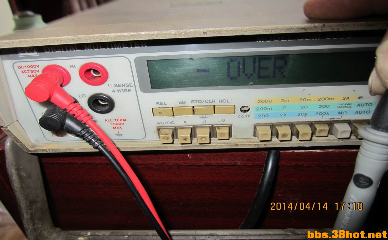

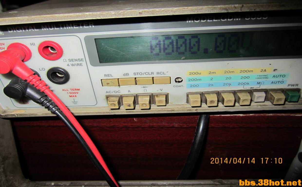

求一份台湾GW GDM-8055 五位半台表电路图。论坛买的到手发现电流档。9欧姆电阻烧了,现在直流电压档0.2V 2V 1000V可以使用基本正常。20V 200V档显示over。短路表笔,没有反应。交流电压档正常20V有时候不正常偏差大   200V正常  电流档不能测试。昨天晚上拆了在0.9欧姆烧了的电阻排地方临时加了一个0.9欧姆电阻,电流档可以使用。但是2A档显示档位错误,显示的是ma档位。看线路板背面电阻有松香焊接痕迹不知道是不是有维修过。谢谢有电路图的朋友发一份我。顺便问一下这个表怎么使用4线电阻档。谢谢论坛朋友帮忙分析一下!

今天研究一下,这个表到手以前别人有维修过,背面有松香焊接焊接正面一个d303二极管是后来加的,这个实际是给旁边的ltc272供电的直接到8脚的。当时收货是晚上没有注意看。电流档加个0.9欧姆电阻现在正常工作了,2A档使用原来的电阻精度没有影响,其他档因为要使用到0.9欧姆电阻测量结果有偏差。电阻档精度比较好,现在主要问题是直电电压档问题20V200V功能异常表现为显示over。短路输入也是一样。其他档正常使用精度还可以。但是交流电压档20V220V.可以测试。200V档测量没有太大误差。20V档有大误差。但是不会显示over。继电器和电阻排都测试了,基本正常,开关测试了也基本正常没有接触不好的。我分析要么是档位错误或者直流电压校准参数丢失。想问一下有校准过这个表的朋友,这个可以单独校准20V200V参数吗
