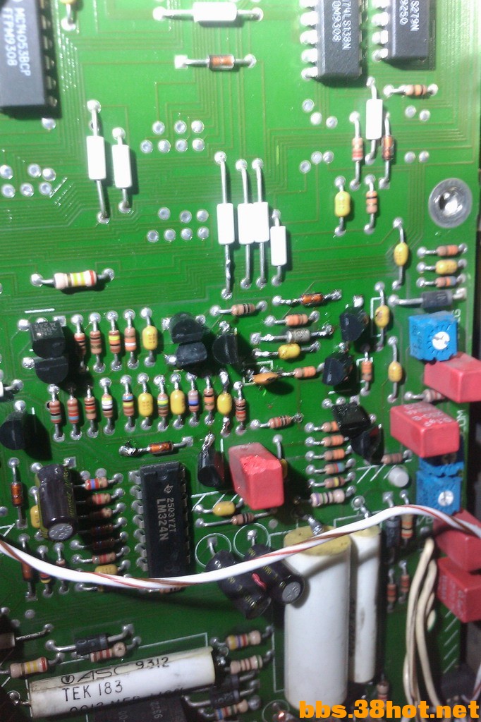

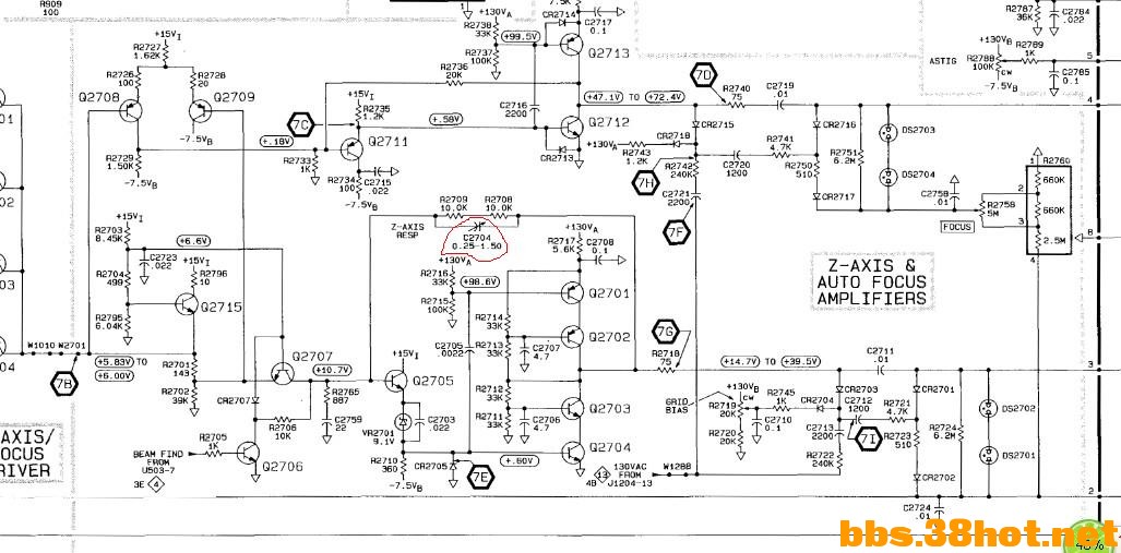

前些日子在本坛买的故障机!!亮度不稳定 一会亮一会黑 !!找不到2252的图纸 就早张2245a的 灰度控制部分基本上都对的上号哈哈!!由于不好拆板子 就用剪刀伺候了!!由于才疏学浅用了排除法 怀疑那个就剪下那个测量哈哈哈!!上照片 IMAG0082.jpg 起先没找的图纸就百度了一下说有可能高压电容漏电!哈哈哈就全剪下来测试!!找到图纸后测波形z-axis问题 哈哈哈还是用剪刀伺候它!!最后就一小电容漏电了!!图上标的是0.25-1.5我用了1p 2p的都可以用现在是用1p的在它的范围内 找不到好电容就用国会对付吧!! 111.JPG

没办法 啊!!没有好的吸锡器!!强拉怕拉坏基板过孔!又只能单面焊接!剪刀最好了!!

这种微调的电容时间长了是很容易坏的!
