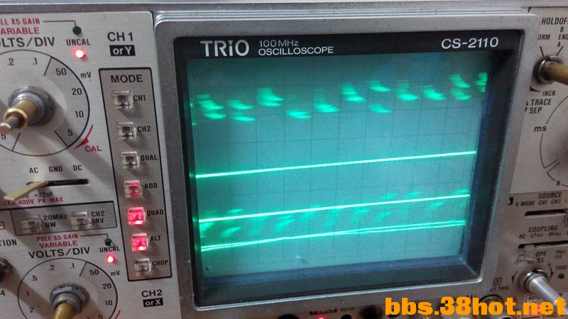

前段时间论坛里收了个问题的示波器,拆开把灰尘清了一下,接上自检信号,通道1,2,4波形如下
通道2波形
通道1波形
通道4波形
波形的上升沿和下降沿像相反的方向倾斜,造成高低电平在竖直方向上有交叠
此校准信号在另一台示波器上看似乎也算正常
按下BEAM FIND 出现的是一条直线,而不是一个点(上面的方波信号是因为忘记拔掉信号线的缘故)
初步分析是由于周期信号被叠加到了扫描锯齿波上的造成的,问下群里的高人们,这个问题是电源板上的电容问题还是x扫描板本来就有问题?
