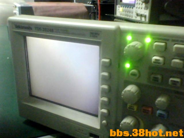

请教高手,TDS2024B屏无显示,如何修?谢谢

发表于 2014-4-11 17:02:16
如何
yarp888
yarp888
发表于 2014-4-11 17:09:17
好象主板有问题,
zmc5354
zmc5354
发表于 2014-4-11 18:04:18
按键有无反应????
bg8up
bg8up
发表于 2014-4-11 19:06:03
可以看下1KHZ端口输出频率。
如果对这机器不熟悉,建议直接找当地有处理能力的维修商。[s:32]
hm0070_38
hm0070_38
发表于 2014-4-11 19:54:28
如电源没事 主板坏了
hm0070_38
hm0070_38
发表于 2014-4-11 19:55:00
白屏 主板自检没过
shunzi3
shunzi3
发表于 2014-4-11 20:53:47
典型的主板自检未能通过现象!问题可大可小!同意BG8UP的建议,先检查自检信号频率,具体不同数值维修方向不同!

发表于 2014-4-12 15:29:15
1KHZ端口输出频率正常,按键无反应的---

发表于 2014-4-13 09:14:09
我认为电源有问题可能性比较大,你全检查过了吗?
yarp888
yarp888
发表于 2014-4-13 09:15:52
按键得时候,面板上的灯有反应?
你和客户说说修不好了,可以帮他代卖了,出给大伙玩玩。
shanghaizhulu
shanghaizhulu
发表于 2014-4-14 16:35:37
按键按的时候,面板上的灯没有反应呀
