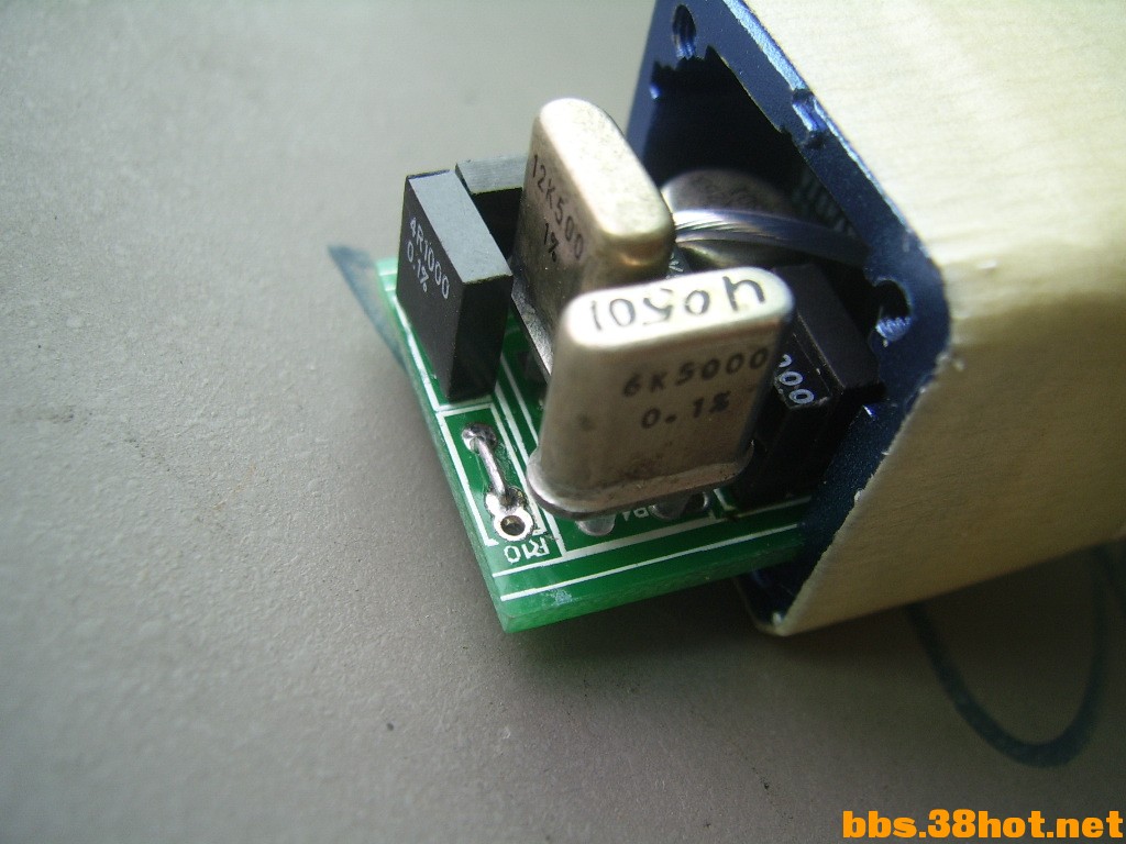

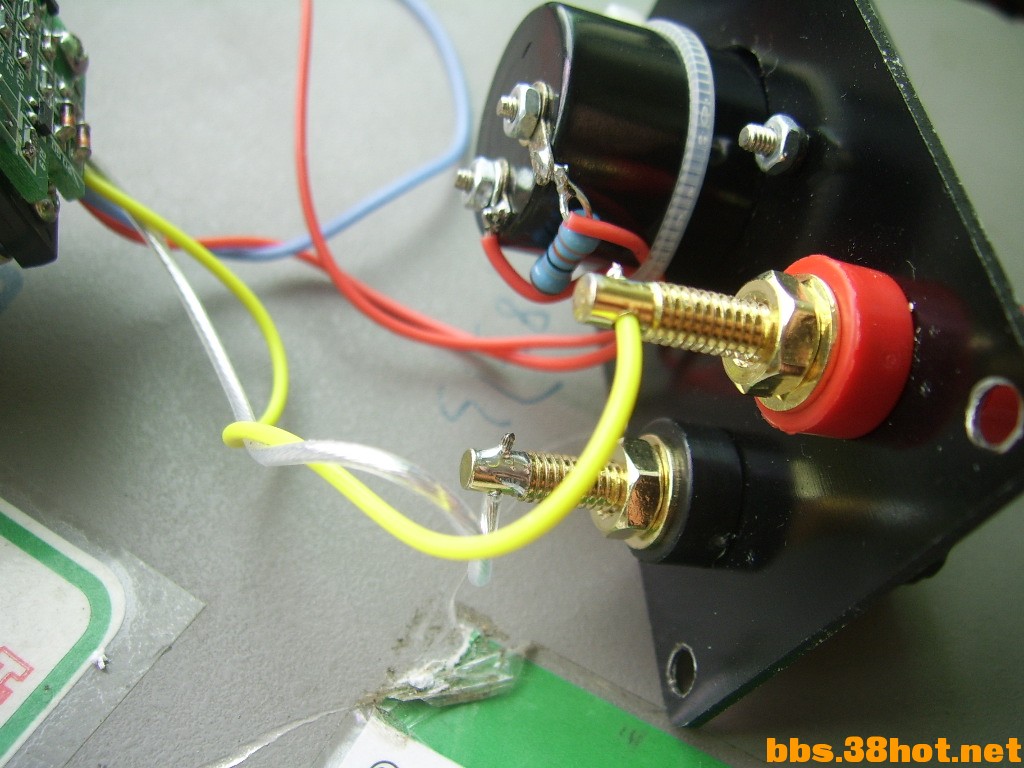

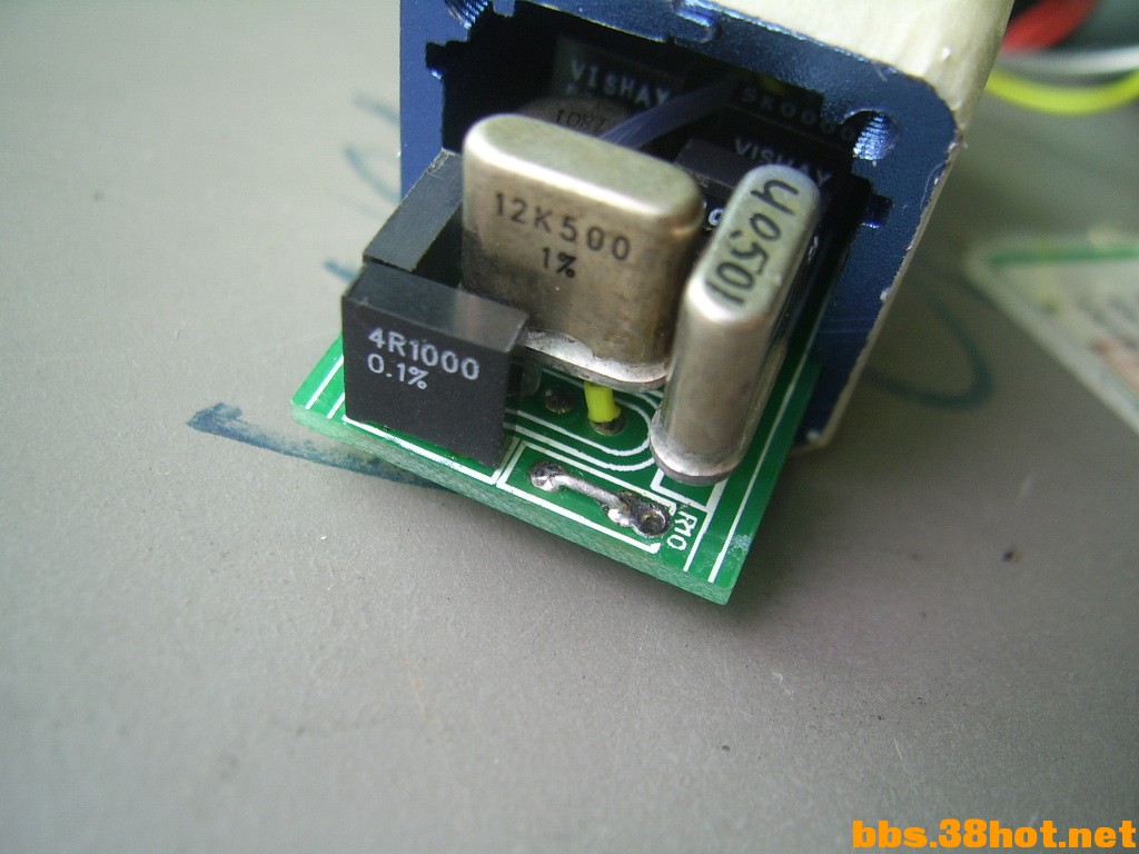

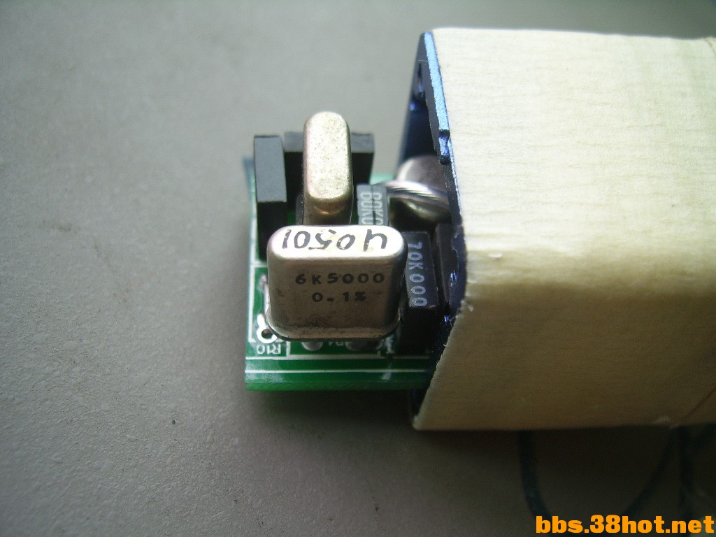

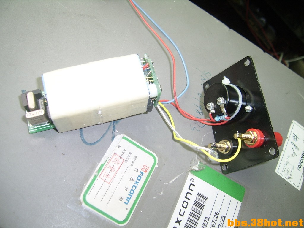

263的10V最关键的就是升压电阻对,要求极高的比例稳定度和老化特性,因此两年前向VISHAY定制VHD孪生电阻,我一共给朋友做了20余个,测试最差的反馈信息是6PPM/年,最好的在1.2PPM/年,我手中保留的不大于1.8PPM/年 .北京的一个朋友告诉我他手中的在1PPM/年内,不知道他怎样比对的。
由于VHD电阻属于定制的值,比较稀缺,尝试用易于购得的VISHAY金封电阻,做了2个测试,看结果初期的老化速度明显快于定制VHD,并且是值超低走,说明老化的速率,是下电阻,阻值大一些的快些。
为了节省能量,方便电池供电。恒温槽的供电电流要求进一步降低,恒温点也最好降低到39-40°,这样一来夏天工作的温度就只有28°了,冬天可以到10°的样子。
电池供电对高性能的基准是必须的,这个电路稍微改改,我测试了,可以用3串锂电供电,最低工作电压10.8V,使用LDO稳压,电池容量选大一些,放电的平台电压高于3.6V,可以放出电池的大部分容量。尽量做好保温,减小整个电路的电流到60mA以内(冬天),LDO的压差也会非常小。
3串锂电的容易解决充放电电路,最好单锂电,但是要进行升压,引入噪音干扰。有些恒温电路的噪音都有干扰,所以不考虑DC-DC的方式

发表于 2014-4-11 17:59:01 | 显示全部楼层
唐老师的263基准非常给力。
有关电池,给个建议。
首先,这款恒温电路,电压系数还是比较高的,所以建议恒温槽也恒压使用。
恒压12v以上,对基准输出有利,权衡电池容量和基准电压,我建议恒压12v供电,这点和唐老师一样。
用ldo给基准供电的话,12.5v可能是电池电压极限了。三串电池明显不足。
四串联的话,12.5v时 电池电压3.125v,对于锂电,这是个比较理想的截止电压、。
四串,满电电压 16.8v,对于12v稳压,电流60ma,ldo上耗散功率不过是0.25W,基本不用太考虑散热问题。
想了个方案,用五输出变压器,能输出五路独立电压的。分别整流滤波,得到五组独立直流电。变压器很容易定做的。
其中四组直流电压,后面接四个4057之类锂电池充电芯片,分别给四只锂电池充电,完成绝对的平衡充。这种隔离式变压器能将干扰做到最低,充电部分可以考虑做屏蔽罩。
另一路电压直接稳压,做基准常态供电回路。
用光耦等其他元件组成检测电路,检测输入交流电压,配合切换电路。ac掉电,则电池迅速跟随上来。也就是电池为后备电源。
面板设计四路充电指示,另加一个开关,控制强制断掉电池充电,避免电池长期浮充。
一点自己的建议,大家随便拍砖。
