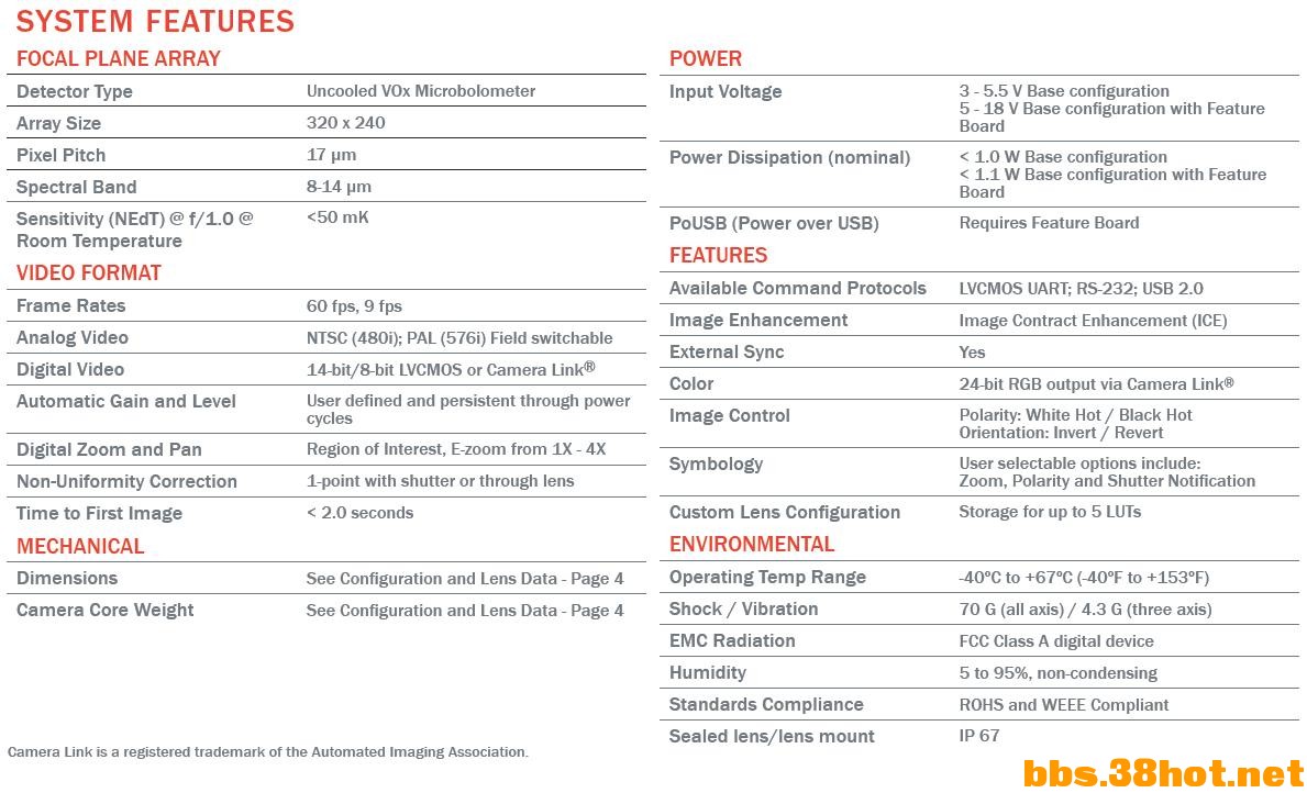

      参数:
      1. 60Hz 刷新率。
      2. 最新的17纳米制程。

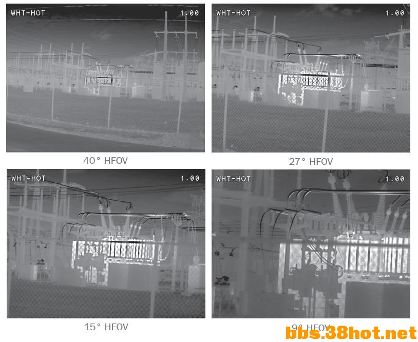

      3. 9°镜头(大约5.5倍放大倍数,属于可以看非常远的镜头,基本上是市面上你能买到的最大变焦的镜头了!)。
      4. 5-18V电源输入。
      5. 支持软件调节(白热/黑热,NTSC/PAL,数字输出、数字变焦、固件升级等)
      6. 1-4倍无极数字变焦,支持变焦位置调节。
      7. 功耗大约1W。
      8. 带一年保修。
      9. 可以送你一个自制的7寸液晶屏,加个电源,连上就可以使用了。
      10. 探测距离(官方参数):人1620米,车3750米。

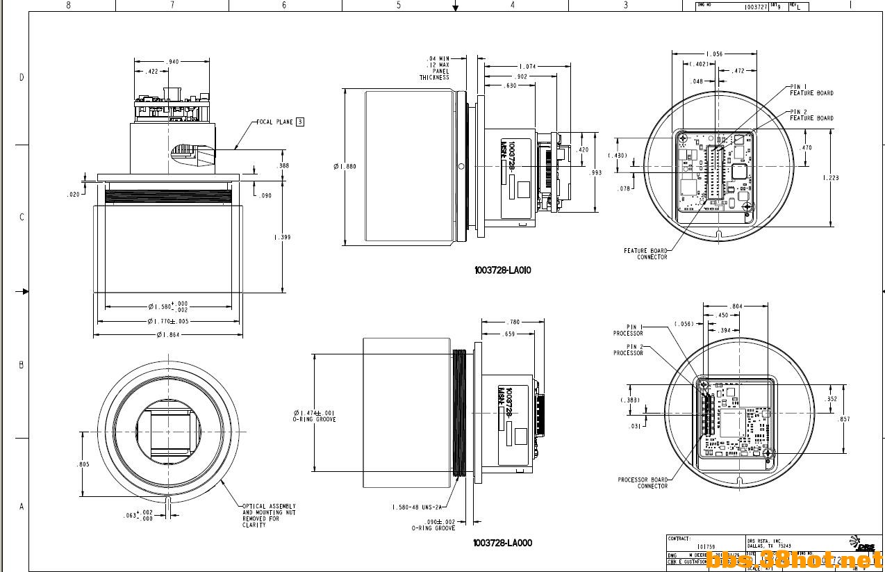

    其他参数请看图片。

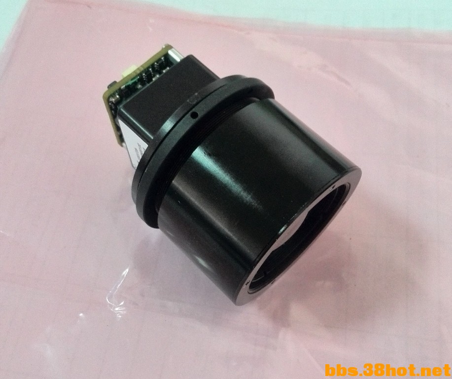

    全新,镜头的铝圈被我调节的时候不小心划了一下,照片上可以看到。

这货最好的用途是配个viewfinder,做成手持式热像仪。可以看很远,启动速度只需要2秒。做成车载也行,但是9°镜头不适合用来夜间探路,适合那啥啥用。探路的热像仪镜头一般是40-50°的宽角度的。

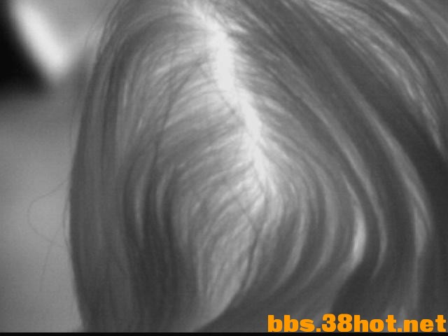

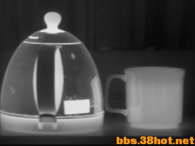

 楼主| 发表于 2014-4-8 14:40:47 | 显示全部楼层
2米外的茶壶
2米外的茶壶
1.5米外的头发
1.5米外的头发
看图吧~~~2米外的茶壶和1.5米外的头发。环境比较恶劣木有啥可拍的,请谅解
补充内容 (2014-4-8 14:44):
图像采集卡是10年前的卡,图像质量不咋地啊啊啊啊啊!!!!!
