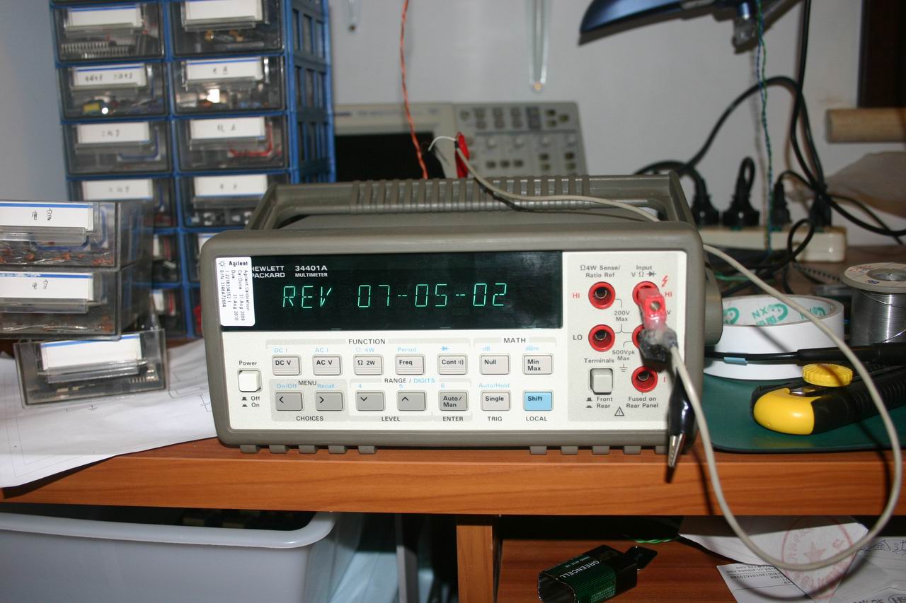

测量ref102做的10v基准
agilent的校准标签
版本号 07-05-02
校准次数 66,应该是70啊,我的怎么66次
和老的890c+对比,10年的890c+才差了一个字

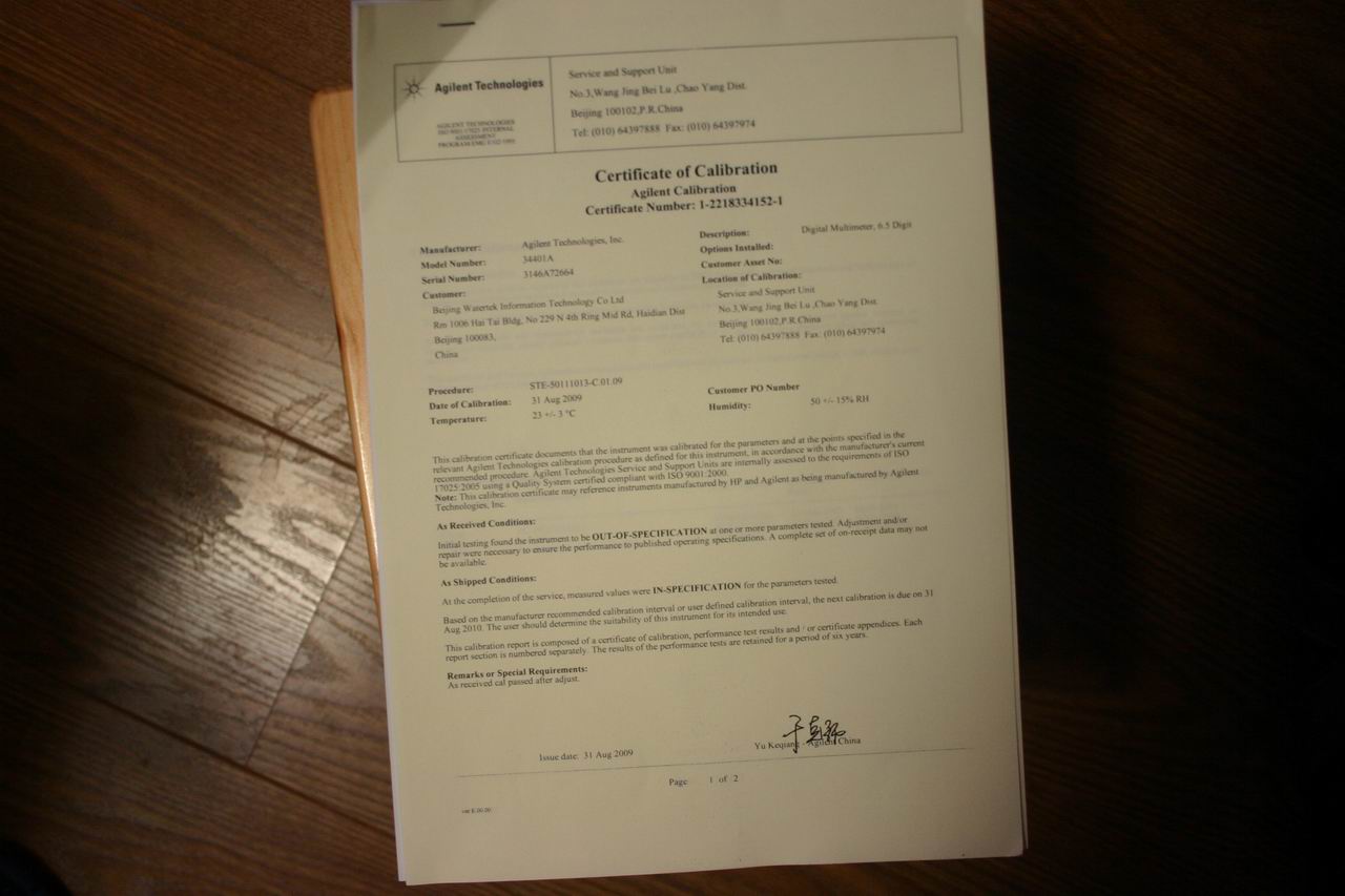

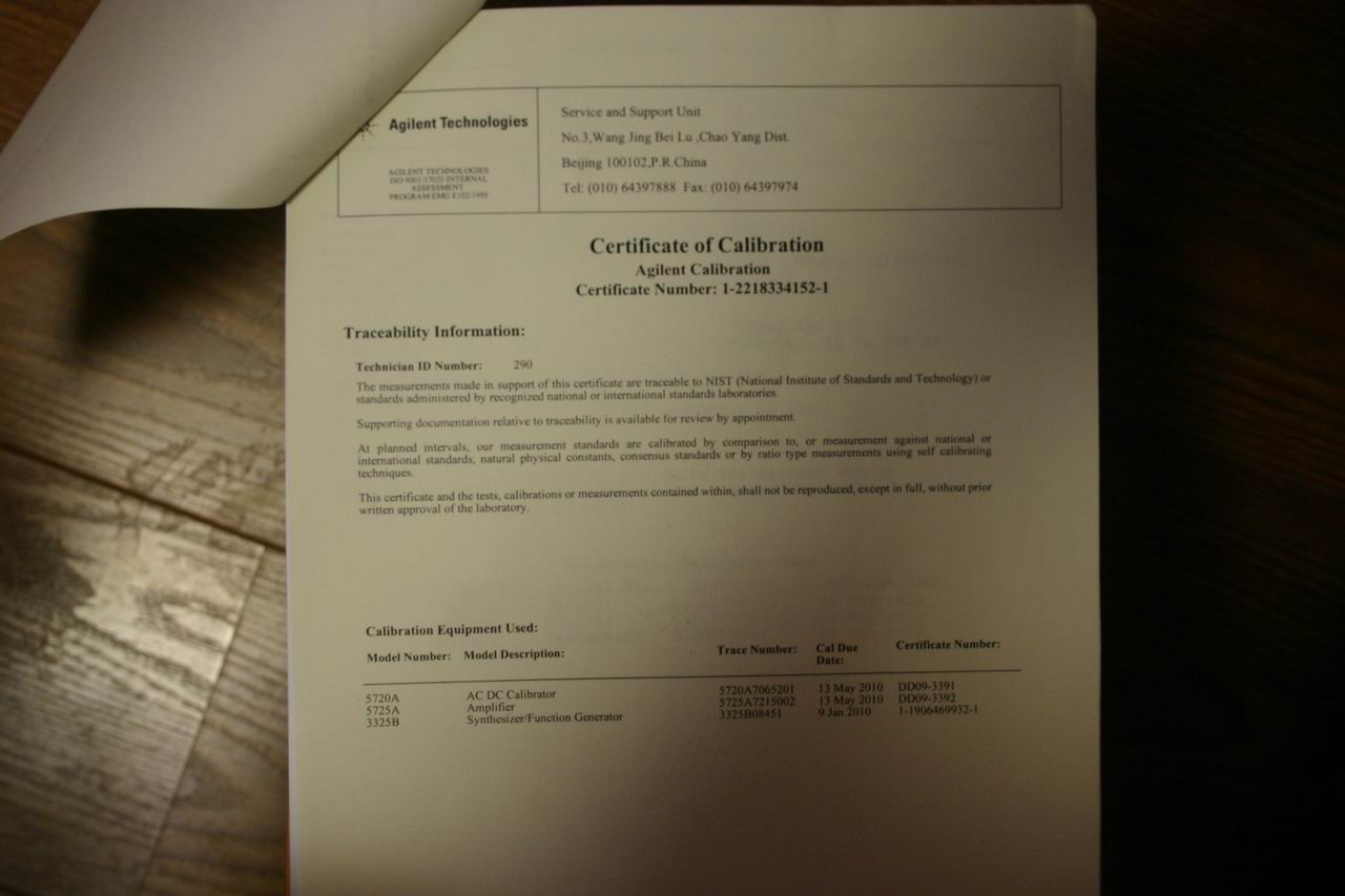

校准证书首页

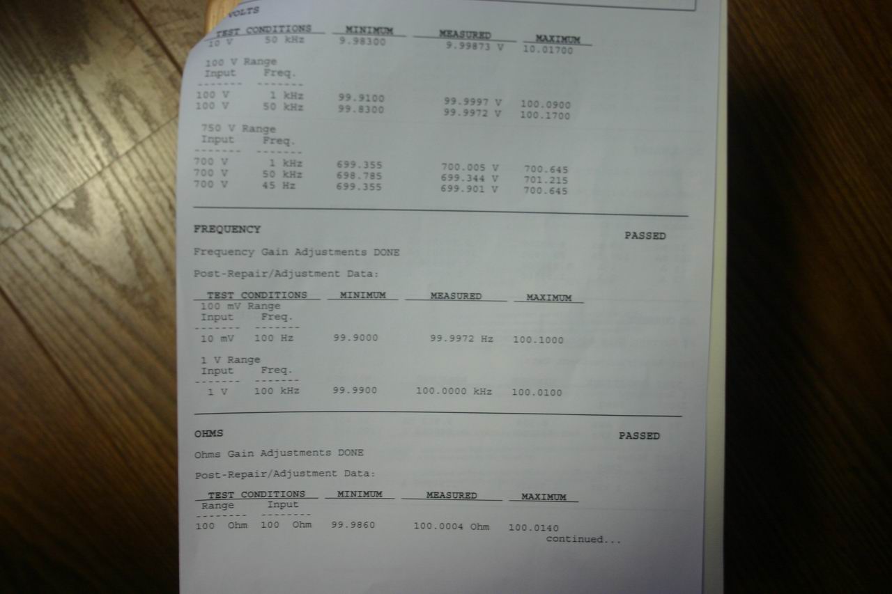

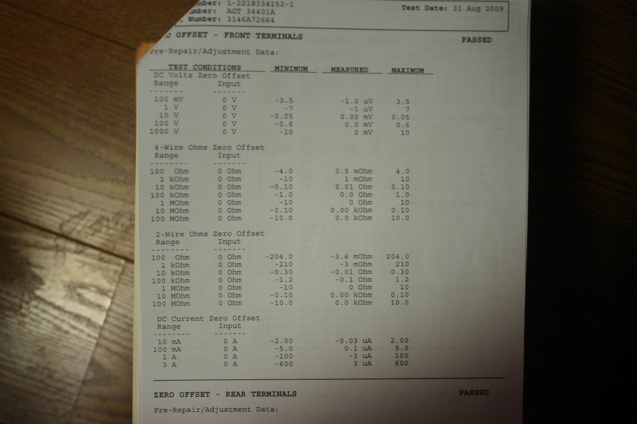

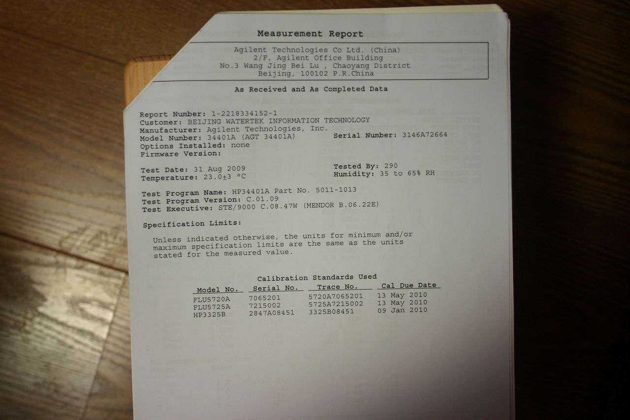

所用的校准仪器

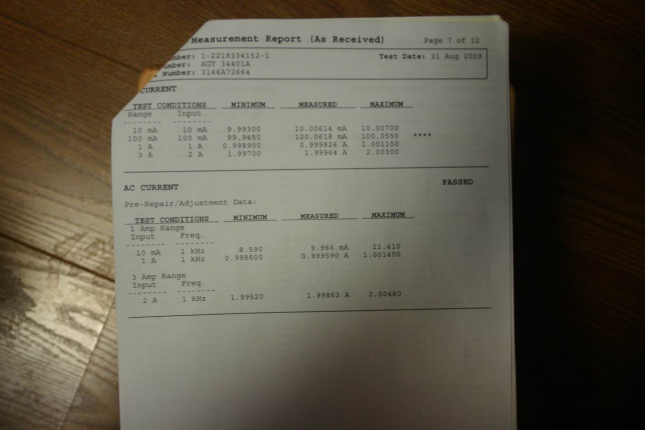

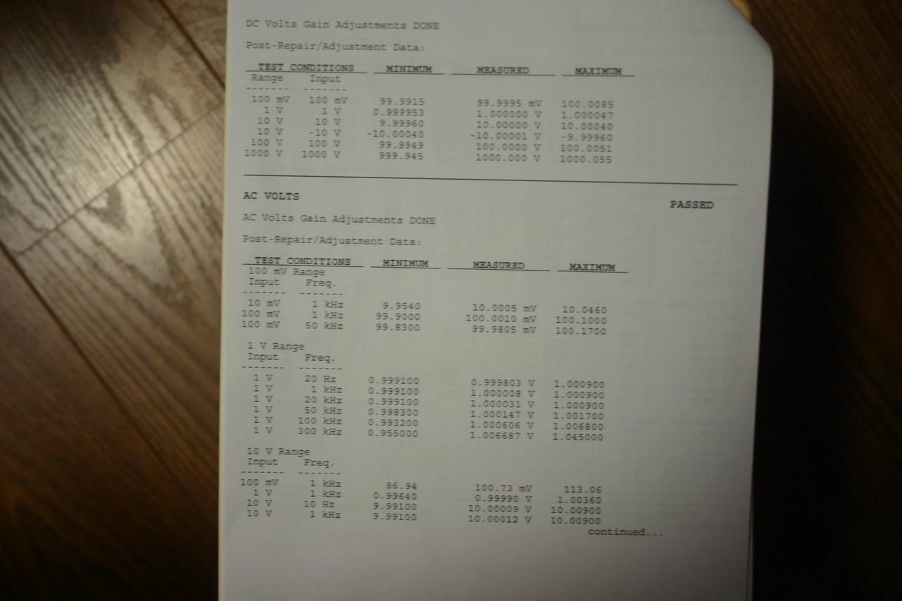

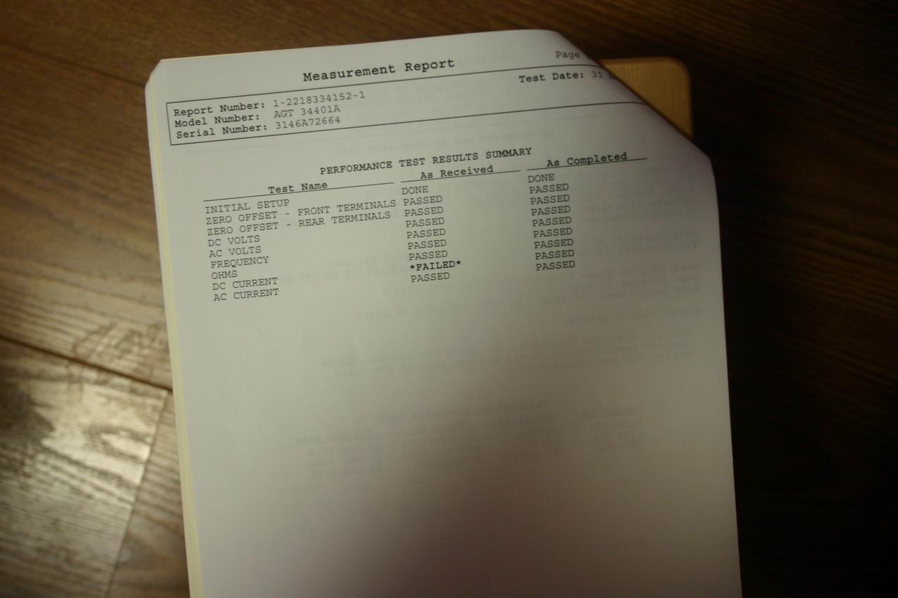

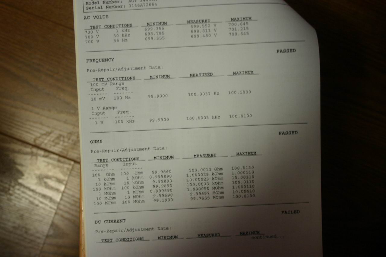

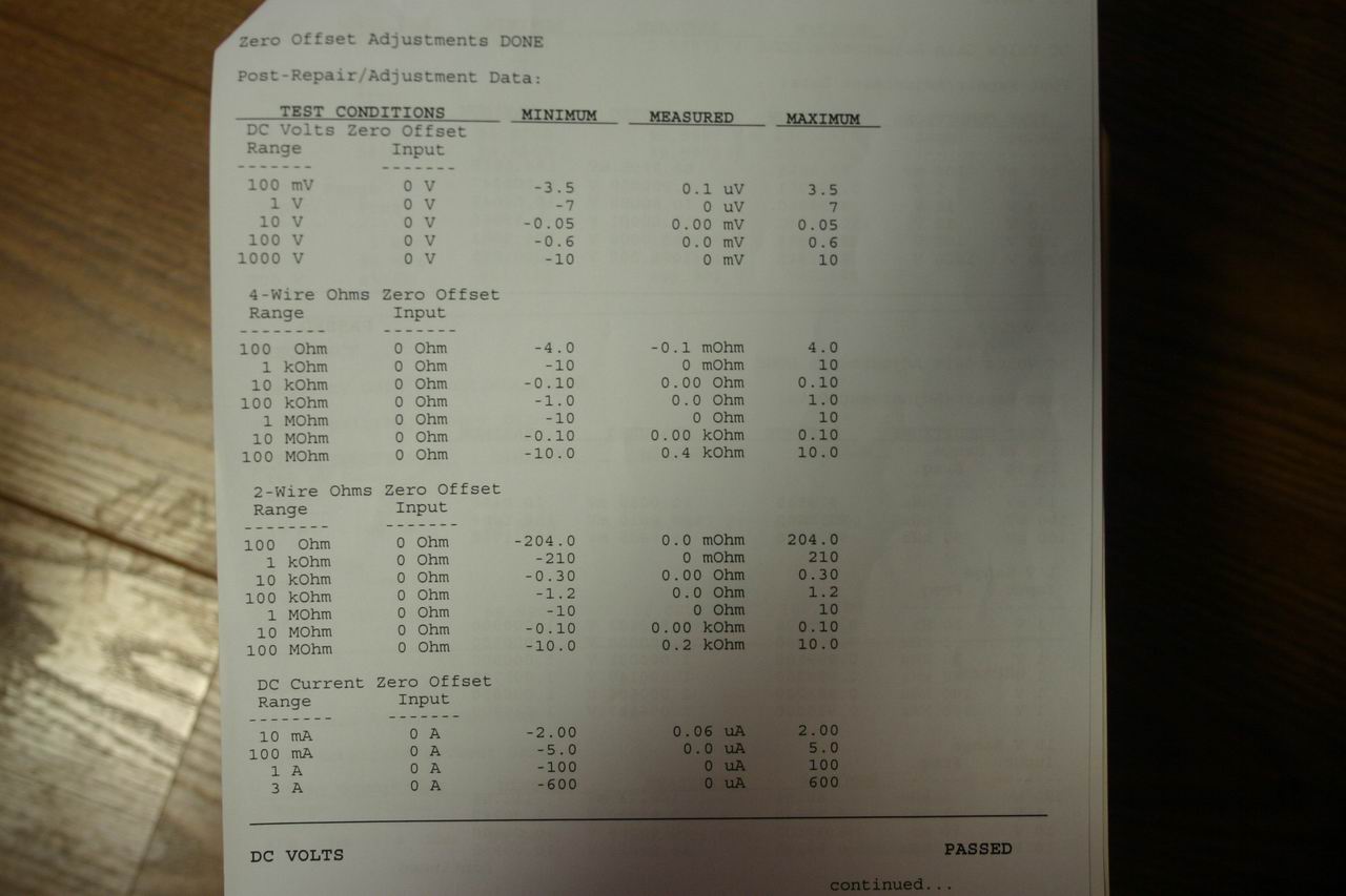

有一项直流电流失败,校准后合格

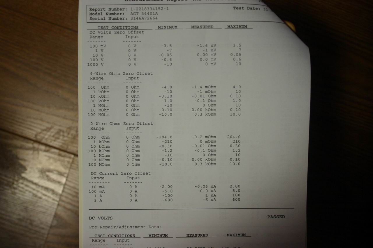

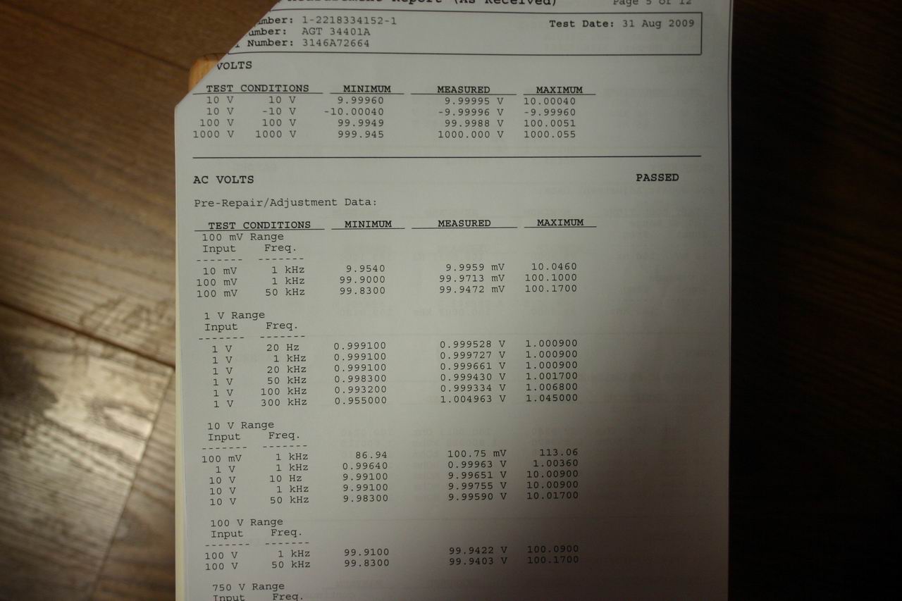

校准之前的数据
校准之后的数据

扫描就好了,现在看不清楚哦

看来是程序自动校准的,安捷伦给出这个证书可真的详细多了。感觉不错!我那个rigol 的就一个“pass”

电阻档是弱点,来个电阻档的来个大图。

旋极公司的?呵呵,曾经送我们这里校准过仪器好像
 楼主| 发表于 2009-9-3 09:34:31 | 显示全部楼层
回 9楼(chuxp) 的帖子
这台34401是我个人的,agilent必须要填公司名字,我只好写上了

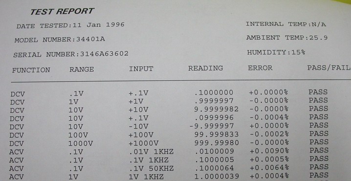

很好,很强大,我的34401也带校准证书,但为HP的,1996年
但是,厂家的校准和计量部门的校准不一样,不能互相取代。
厂家的是调准,把偏差尽量调节到0,然后给出测试值,但不具备法律效应。
计量部门是检定,不进行调节,只给出偏差,具备法律效应,当然需要资质。

請間HP校准証書內+10V量程怎么有9.9999982的8位半的數据?+100V和+1000V也是8位半?
发表于 2009-12-24 00:20:18 | 显示全部楼层
可能是自动测试,34401可出7位半的原因

引用第17楼hs2009于2009-12-24  00:08发表的 回 15楼(lymex) 的帖子 :
用GPIB就可以读出8位半来,当然最后一位没有任何用处,7.5位还是很有用的,否则用6.5位,经常末位一点也不动,分辨不出来微小变化。34401的噪音/方差可以低达0.07ppm,因此分辨到7.5位还是有意义的(末位0.1ppm)。
