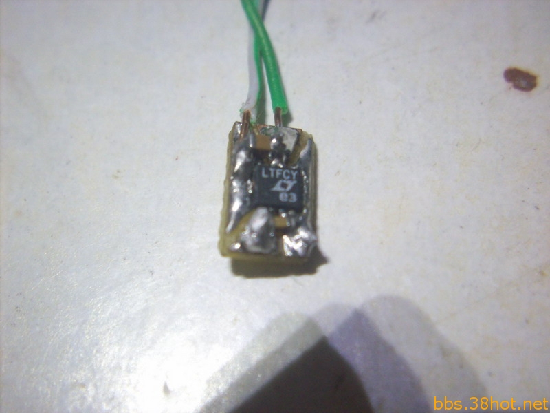

发表于 2014-7-25 11:49:06 | 显示全部楼层
好好的6655焊得像狗啃的一样
