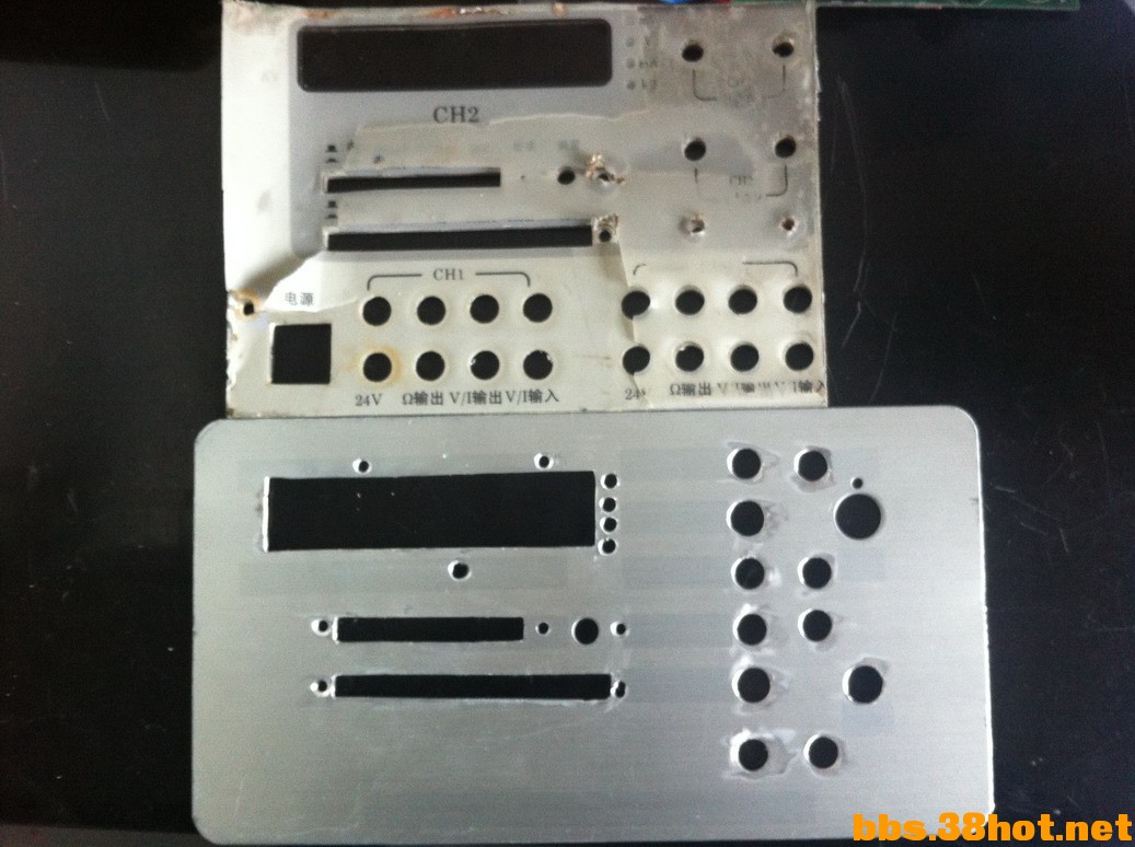

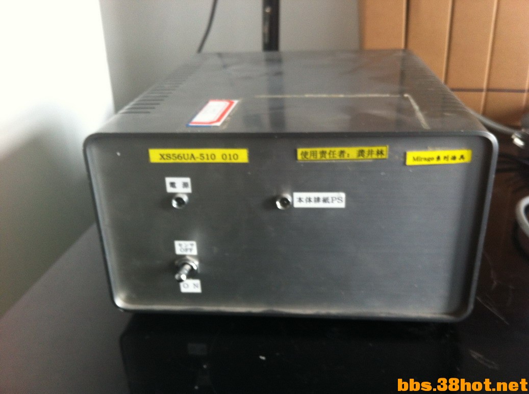

想想不能这样撂荒了,于是翻了下以前在坛里小乙哥那里收的治具盒,找了一个尺寸较比合适的,就开工了....

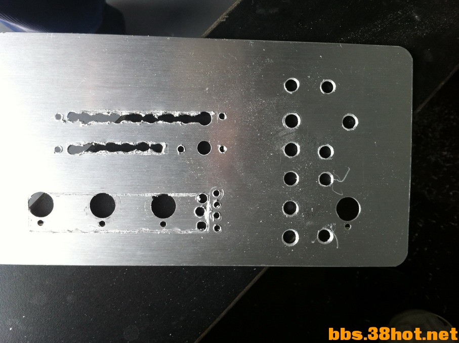

当时分割的面板只能起一个参考作用,而且这个插孔的间距不标准,所以不能再加以利用了,于是对治具盒的面板开始动手。惭愧啊,手头只有小型的手*枪钻和锉刀
,于是就是打眼再修正....

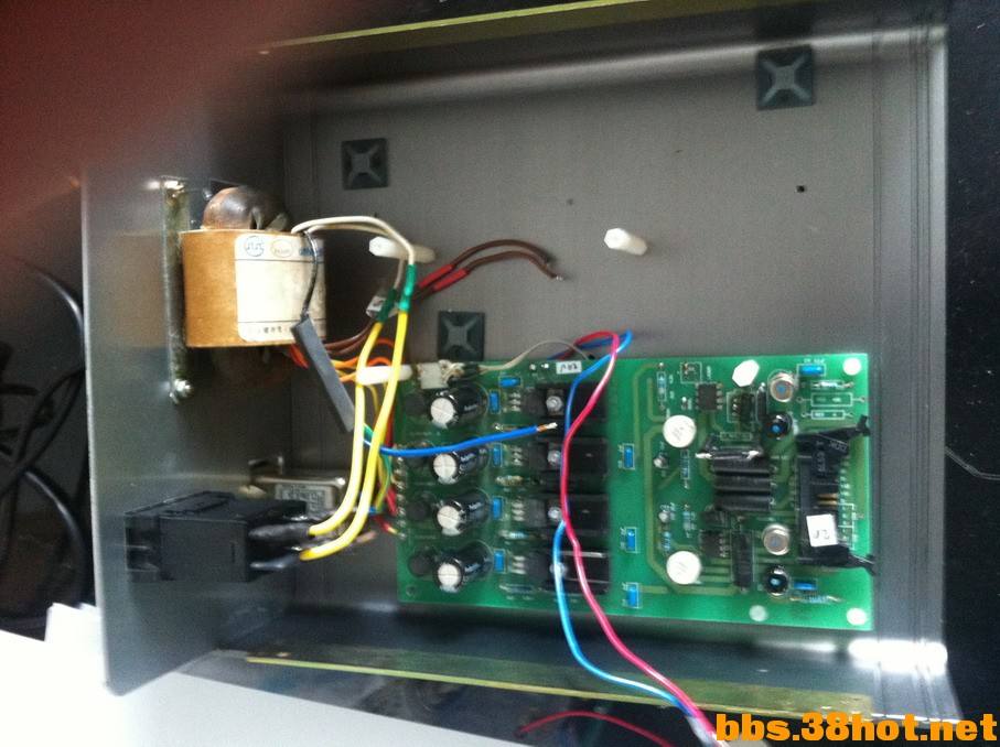

02.jpg 03.jpg 完工后的样子

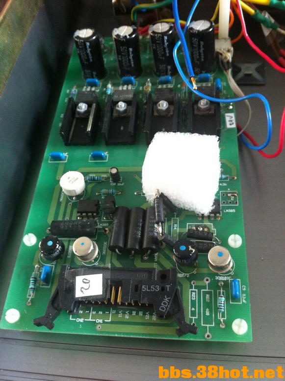

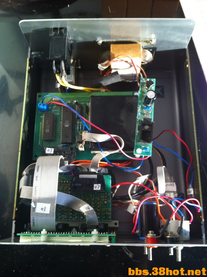

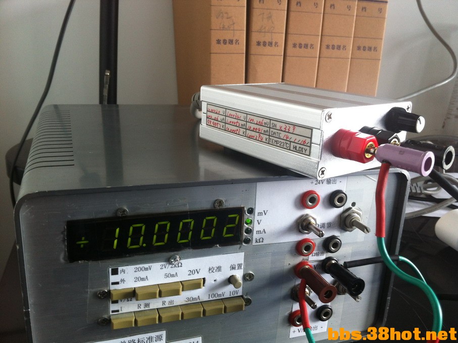

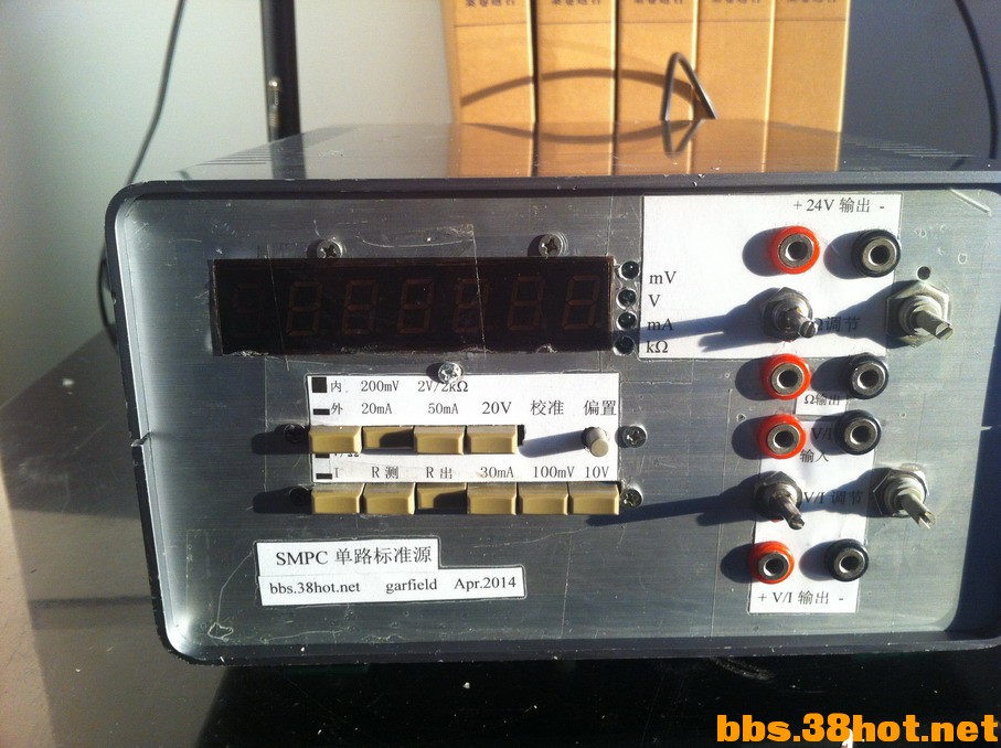

由于在网上找不到任何相关的资料,所以只能自己摸索....初步看,这个就是一个直流的电流电压源,加一个5位半电压表。上排左边按键按下为“外
”,即测量,短接输入后按“偏置”键即归零,另外的三个按键为量程,这时如果在200mv档输入一个标准的200mv电压,按校准键即可校准,在测量
功能时,下方的按键无效;上排的左边按键不按为“内”,即输出。此时上面的另外三个键表示的是数码管的量程,下面6个键标明的是输出的档位,
这时上下两排键需要相互配合。

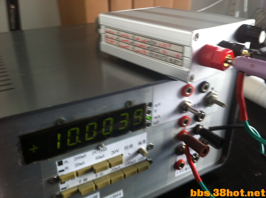

还是挺准确的。

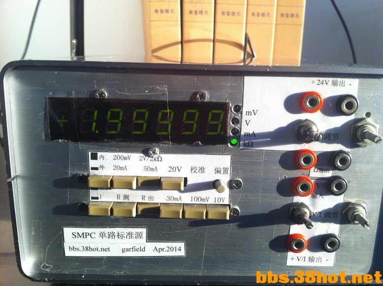

就是我这个表有个问题, 10.jpg 上排左数第3个键
 楼主| 发表于 2014-4-6 16:34:59 | 显示全部楼层
怎么少了一小段?
就是我这个表有个问题,上排左数第3个键似乎是有接触的问题?只要按下一直显示是1.99999,旋转电位器数码不变化,但是输出有变化。搞不懂....

还有两个小小的说明:1,原来的板子上,标明的是5V,但是实际输出的是24v,而且连接的就是面板上面的那个24V输出....可能是一个小bug吧。,板子上给单片机供电的连接的是GND和+5V,而不是+5v'和-5v。如果用后面的这个,是不能正常工作的....

当时这台机器是分成了八个部分,不知道其余的七位坛友装配的怎样?怎么都没有后续了.....有什么心得体会就不要藏着了啊.....现在我这个的那个电阻档的显示故障我是真的搞不明白....
