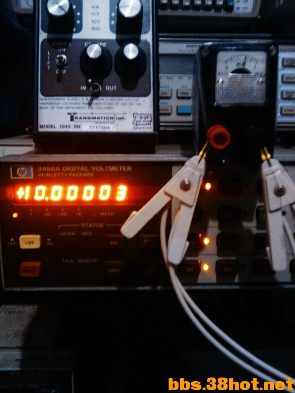

来了38度,就一直烧。HP3456A,3457A,电源等等都是坛里来的。但是对3456A的精度一直比较纠结,自从从3055老师那里败了个588以后,就更纠结了,感觉3456A貌似精度不错。大喜之余,就奔更高的基准来了。十分有幸碰到版主出塑封版的10V基准,果断拿下。初始电压:10.000033V
收到后迫不及待的上机测试,都是预热1个半小时的时间
上图
HP3456A果真名不虚传。心里大喜。

3456A真心很好,稳定得要命,温漂也非常小~

塑封版基准长稳不如3456A呢,过半年你就不知道那个准了。

是的,这个离散性大,网友说的在6-15PPM年稳,我留了一个在测试中,6月后看看结果。
塑料块的适合传递用,短稳还可以。如果要求高,可以自己把升压电阻换成金封的。
