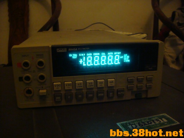

福禄克8840   前一阵收了一台(科研单位),刚到手时好好的就放到一边了,可前几天拿朋友来家帮我修东西要使用万能表,如同宝贝一样拿出来显摆却不会用了
你们都是高手,有意可转让
状态如下图
