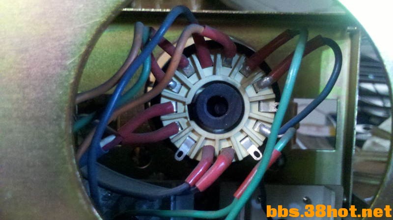

刚买了台PNG双踪20M示波器,显示有点暗,拆开找到灯丝电压,在高频变压器上绕了3圈串入原线圈,测电压9伏多,将原7欧的限流电阻改为11欧,试机亮度提高了不少。但是增加灯丝电压影响示波管寿命,看示波管也不旧,想查查加速级电压,但没找到示波管管脚图,请问下有知道这个示波管管脚定义的吗?
 楼主| 发表于 2014-4-1 13:05:34 | 显示全部楼层
左侧缺口对应的是灯丝。

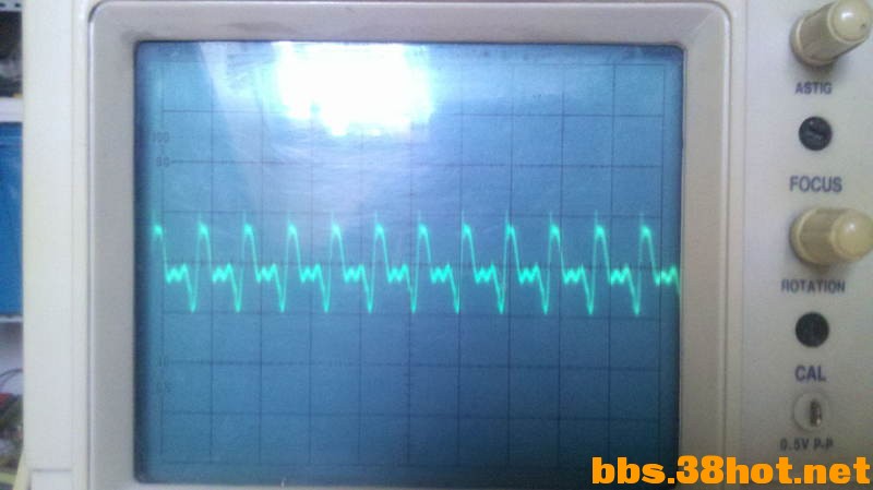

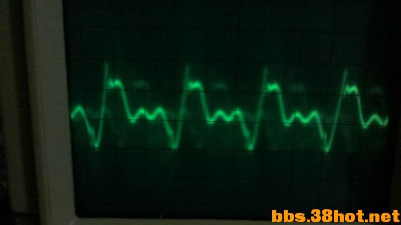

找到辅助亮度调节可调电阻,调了调亮度勉强够用,先把增加的灯丝电压去掉。但是测电源波纹和之前的不一样了,之前没有杂波,现在杂波很多,杂波一闪一闪的。

我也觉得不妥,所以改回去了。找到了辅助亮度调节电位器,调节了下亮度尚可接受,单独找了只3R33测波纹,没有干扰了,是自己做的电源有干扰。
