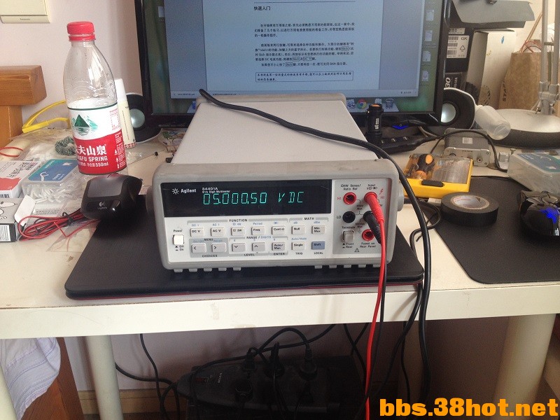

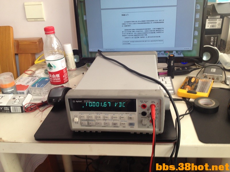

误入毒坛,从发哥那败了台34401,大家看看正常不

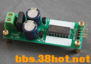

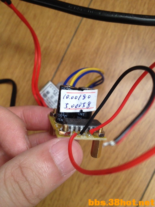

测试对象是,论坛刚买的hldiy的白菜基准
5V测试,5.00049~5.00050之间偶尔跳动,和基准差了8个字
10V测试,也是末尾数偶尔跳动,和基准差13个字

AD588标称精度就是1MV,0.001后面的字就不用看了。

那是出厂精度吧。lz买的是人家用8位半标定过的

表和基准不是一个级别啊
发表于 2014-4-1 11:33:43 | 显示全部楼层
白菜的588只能满足5位半精度,标定第六位仅供参考。
对于你的表,年稳30ppm的34401,差十来个字,可以认为完全在精度范围内。
对于你的表,年稳30ppm的34401,差十来个字,可以 ...
谢谢解答,安心了[s:38]

很多人都认为5位半基准去对比6位半表是完全没有意义的,其实不然。比如你的测试,假设5位半的白菜基准不确定性达到 ±10ppm(这可能是个极值)
你的表显示偏差+12ppm,那么可以确定你的表精度范围为 +2ppm--+22ppm之间。
这个测试结果不能说没有意义吧。
