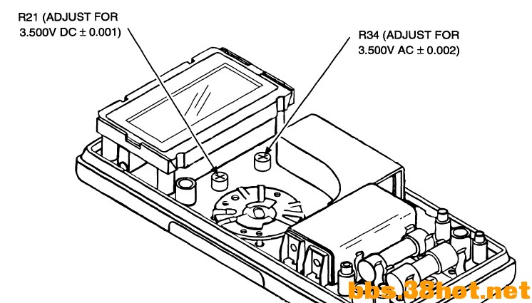

根据E文手册大致翻译,供参考。
仪表校准每年进行一次,以确保其性能符合技术规格要求。 校准调整点如图3-3所示。

按下边的步骤校准万用表。
1、直流电压校准器设置为0V。
2、万用表设置为直流电压功能。
3、连接直流电压校准器到万用表,使用VΩ二极管和COM插口。
4、直流电压校准器设置为输出直流+3.5V。
5、待校表应当显示为3.500±0.001V.如有必要,将四个螺钉和顶盖卸下,调整R21获得正确的显示。
6、待校表设置为交流电压功能,并且设置交流校准源输出3.500V,100Hz。
7、待校表应当显示为交流3.500±0.002V.如有必要,将四个螺钉和顶盖卸下,调整R34获得正确的显示。
