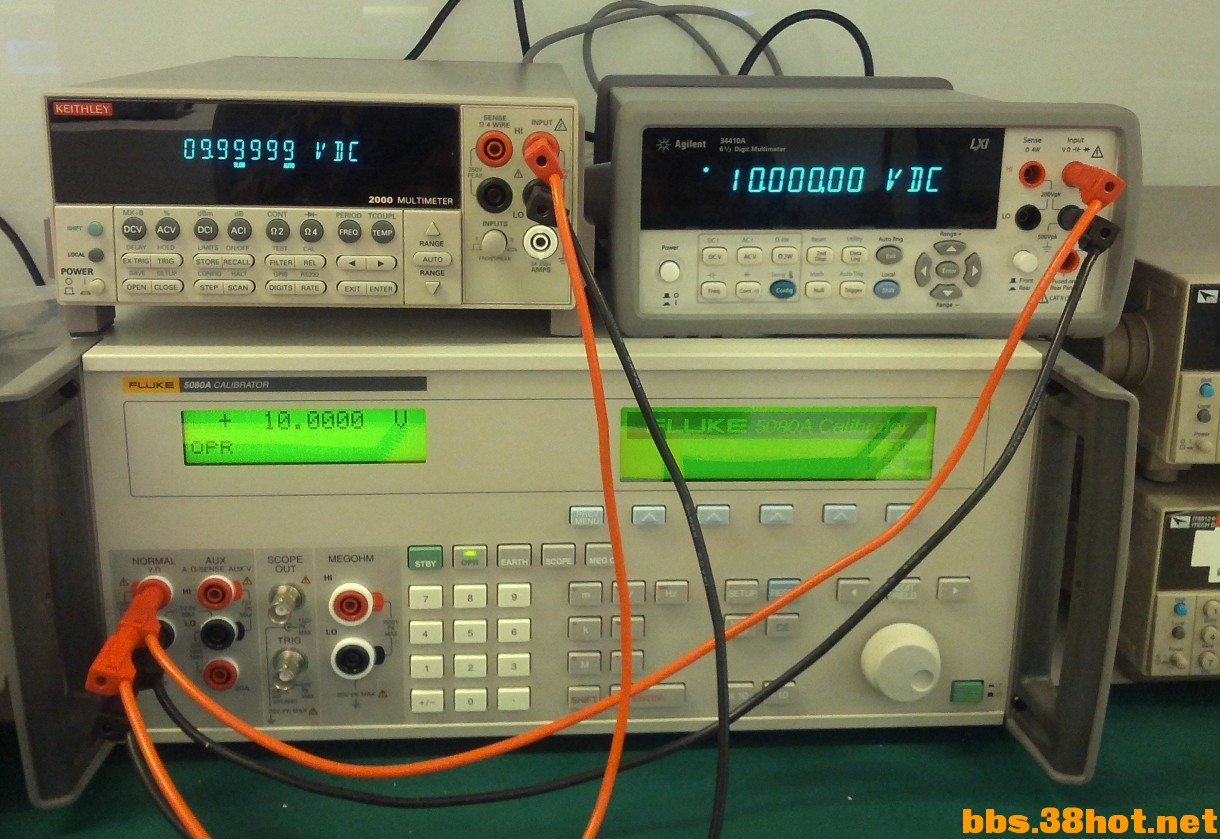

搞了个新玩具!试验证明,34410就是比吉时利K2000好!差一大截!
发表于 2014-3-31 23:28:04 | 显示全部楼层 |阅读模式
直接上图:
你们看看,这差的太多了!我出门把K2000扔了![s:28]

又没说上次校准日期,光一个这个说明不了问题
校准仪倒是个好东西

这看不出多大差异

其实那图真说明了2000真是个好东西,所以扔我,我很愿意

5080?主要校准模拟表、手持表的校准器。
貌似只能校准4位半?对比5位半?

下面的那台才是重点~~~~~~~~~~~~

都是单位在半年内陆陆续续买的,全新的东西,K2000真是……全新的也那旧样

两组输出线是叠在一起的,现在是34401插在前面,K2000插在后面。》》》把K2000插在前面,34401插在后面试试[s:28]

K2000的误差很小了!算是合格的!

楼主把测试线调下看看,34410是不是也要扔了?

校准器太低档了
发表于 2014-4-1 09:02:02 | 显示全部楼层
对,校准器太低档了,看图不知是表准还是校准仪准[s:32]

校准器没有表指标高,没办法判断!

按要求,校准源精度至少要高于被校准设备一个数量级。校准6位半的表,至少7位半的仪器。你这样搞,真说不定是哪个不准呢。

发帖就是显摆显摆。不过其实我想说的是,Fluke的低端校准源其实并不是十分的差劲。我还有很多测量的图,电流电压电阻基本都是还可以。电流档偏差很大。万用表两台一致性极好,有固定偏差可以认为就是源的问题。

2个表一致性不错
