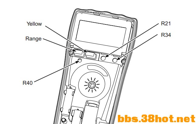

fluke79III校准
根据E文手册大致翻译,供参考。
仪表校准每年进行一次,以确保其性能符合技术规格要求。 校准调整点如图7所示。
 楼主| 发表于 2014-3-31 21:49:20 | 显示全部楼层
按下边的步骤校准万用表。
1、直流电压校准器设置为0V。
2、万用表设置为直流电压功能。
3、连接直流电压校准器到万用表,使用VΩ二极管和COM插口。
4、直流电压校准器设置为输出直流3.5V。
5、待校表应当显示为3.500±0.002V.如有必要,将四个螺钉和顶盖卸下,调整R21获得正确的显示。
6、待校表设置为交流电压功能,并且设置交流校准源输出3.500V,100Hz。
7、待校表应当显示为交流3.500±0.002V.如有必要,将四个螺钉和顶盖卸下,调整R34获得正确的显示。

低电阻校准
备注:
对于Fluke 26或79系列III,如果序列号大于71220000,使用下面的程序。1、先执行本文档标题下所述的校准过程。
2、将万用表置于低电阻档(40Ω)。
3、连接待校表和标准电阻箱。
4、并联一个表与待校表(测量待校表的输出电压)。
5、标准电阻箱设置为0Ω。
6、按住量程键(range)至少一秒。
7、再按量程键(range)直至CAL显示出来。
8、检查待校表应当显示0-2Ω。
9、标准电阻箱设置为40Ω。
10、记下万用表显示值和40Ω的差值,此值用于步骤12.
11、标准电阻箱设置为200MΩ。
12、从第十步的值乘以.017。
13、如果在步骤 10 中的测量的值是大于 40 Ω,减少由仪表的测量的电压通过调整 R40 第 12 步中计算的值。
如果在步骤 10 中的测量的值是小于 40 Ω,增加由仪表的测量的电压通过调整 R40 第 12 步中的计算的值。If the measured value in step 10 was greater than 40 Ω, decrease the measured voltage on the Meter by
the calculated value from step 12 by adjusting R40.
If the measured value in step 10 was less than 40 Ω, increase the measured voltage on the Meter by the
14、重复步骤5-13直到步骤10显示的值在38-42之间。
15、重新装好万用表。
16、进行性能测试确认校准的效果。

是先校电阻还是先校电压?还是序列号大于71220000的才用校电阻?
 楼主| 发表于 2014-4-1 06:08:18 | 显示全部楼层
先校电压,序列号大于71220000的才用校电阻,否则不用。
