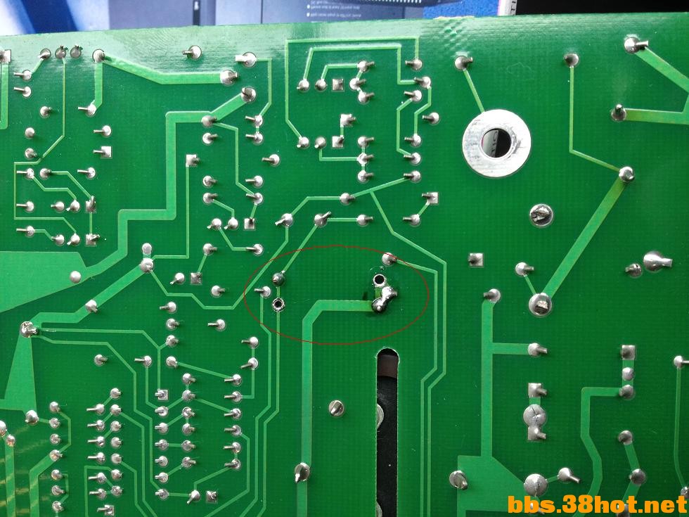

今天看到论坛有人卖不开机的TEK2252,想起自已也有一台这样的机器,整理了一下以前拍的图片,希望写这帖对各位有帮助。

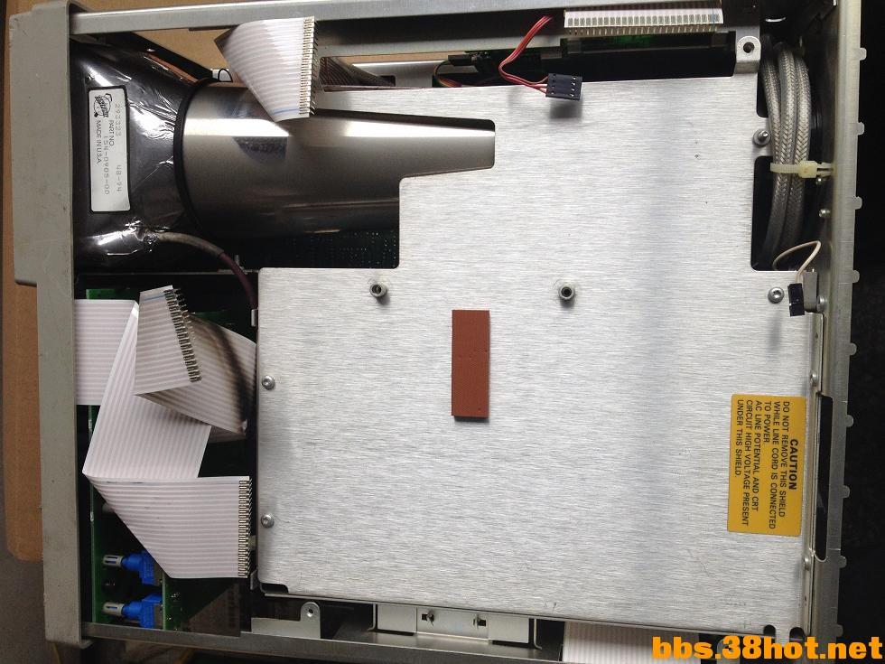

这么高级的示波器要是坏了可真心难修的啊!经过一番考虑,还是将它拆开先检查一下是不是回工厂路上把哪里接触震松了。

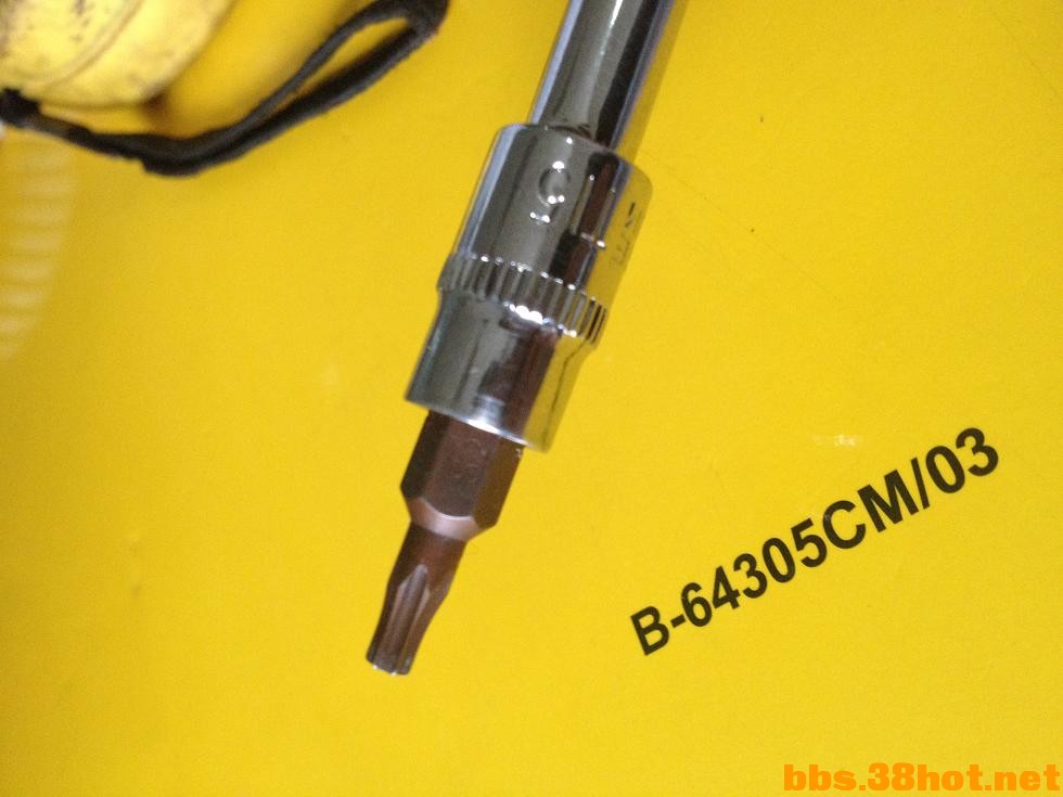

开机得有一把T15的梅花起子,
脱衣过程就不表述了,自已看,小心些就是 。

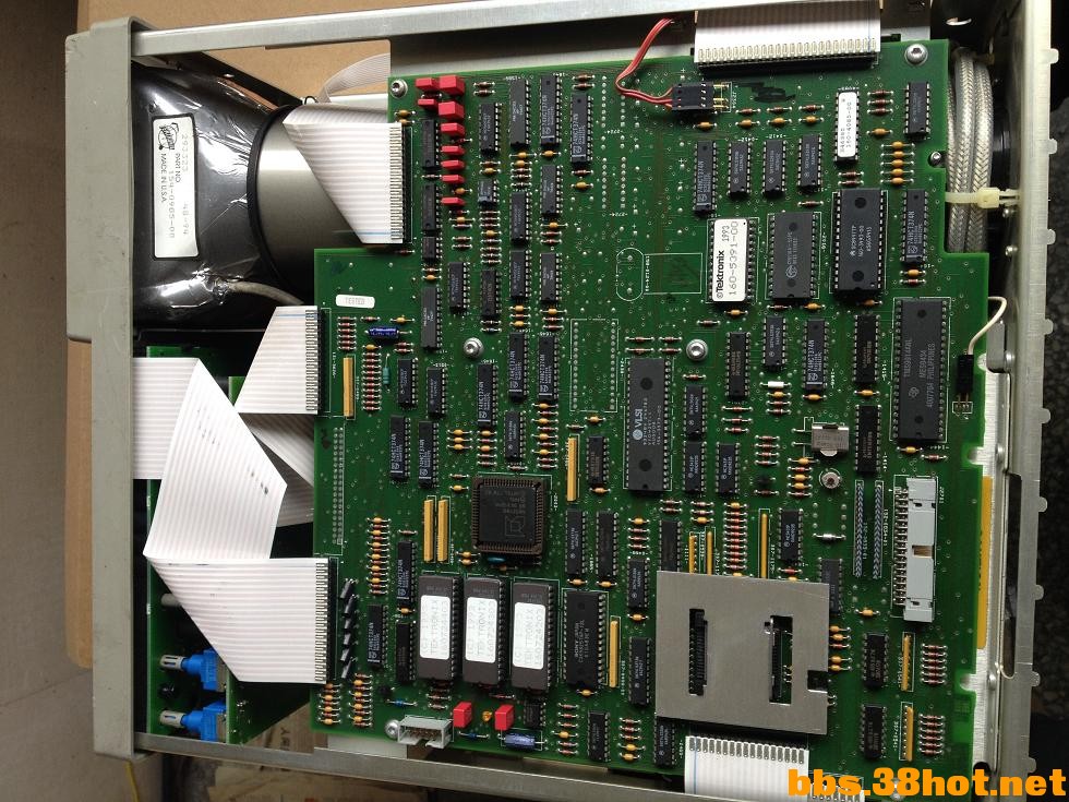

内部很新
内部很新

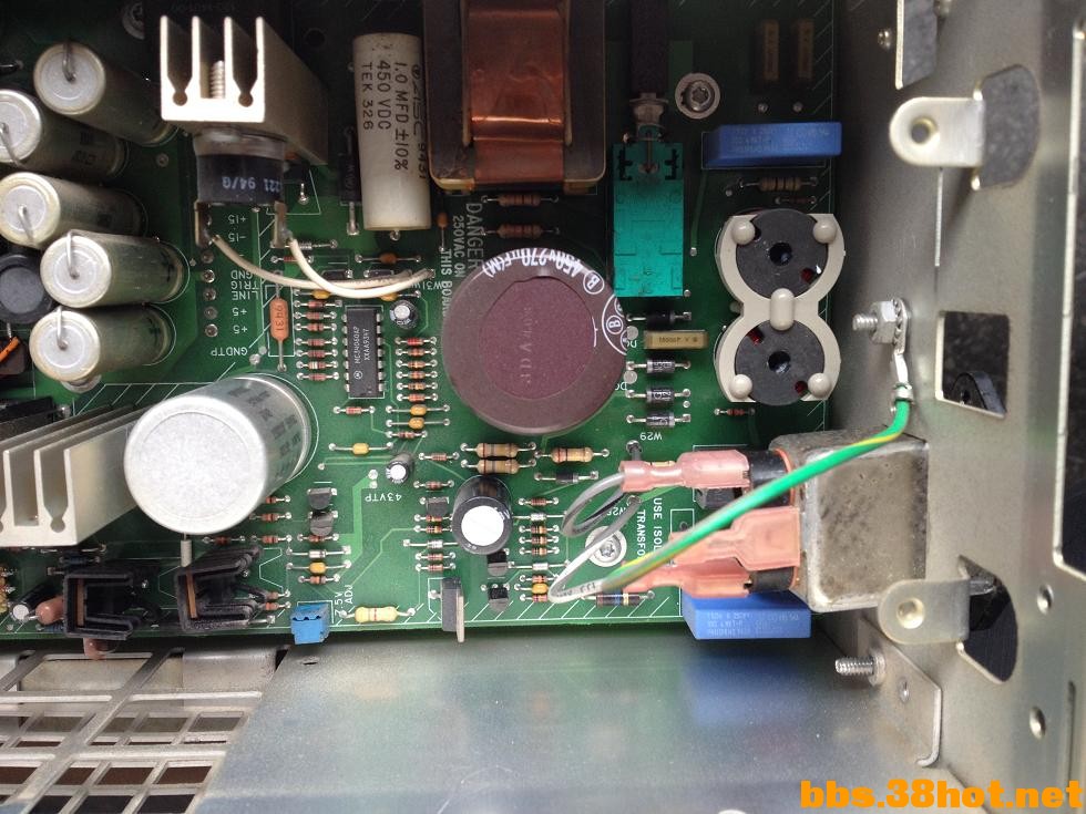

经过一番拆解,首先检查各接线都非常牢靠,内部好新,基本上没啥灰尘,说明使用不多,

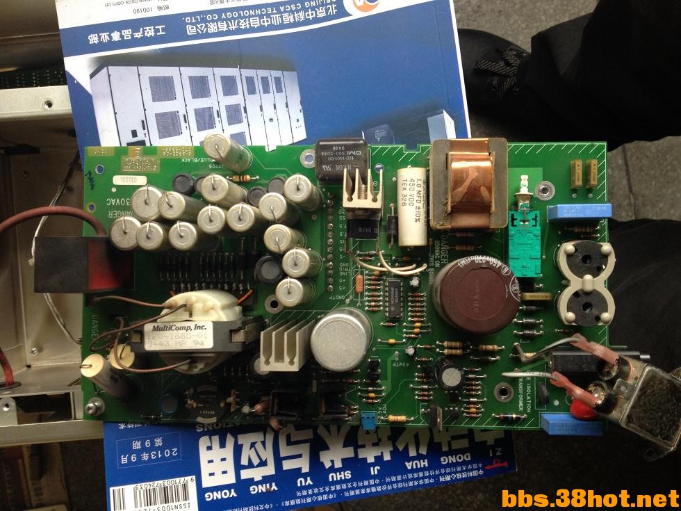

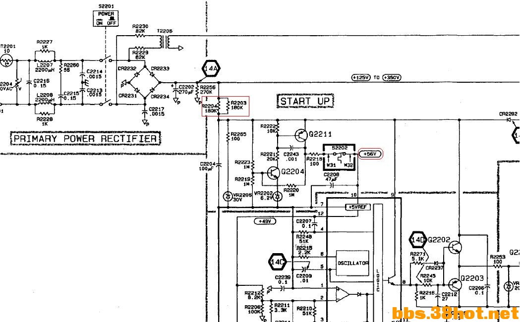

因此把故障点定在电源输出这一块板了,电源板要拆很多螺丝才能取出来。过程就不说了,小心一点就行了。终于看到那个电源了。

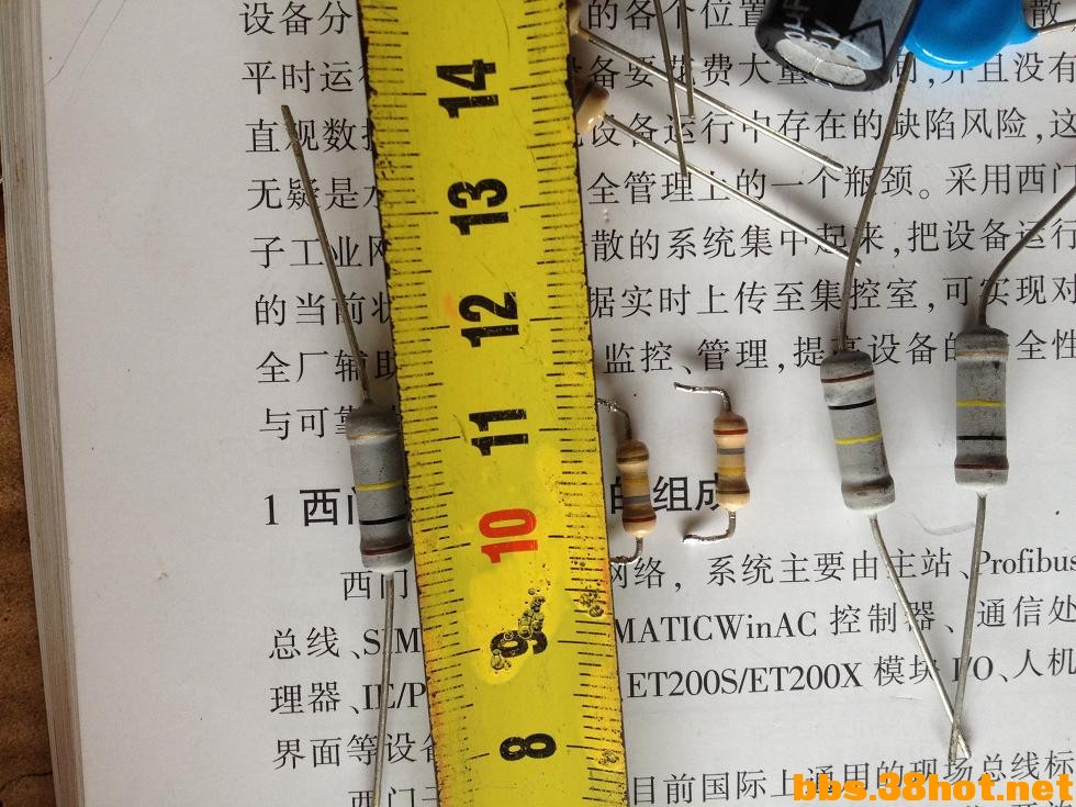

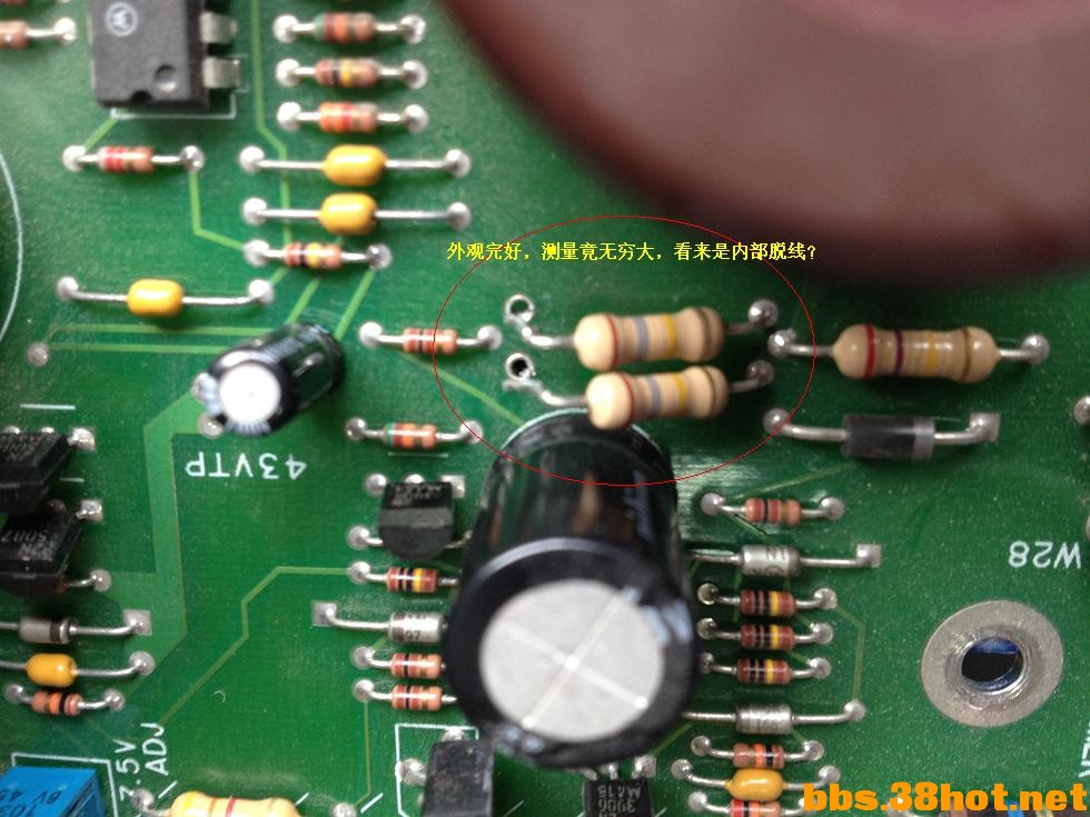

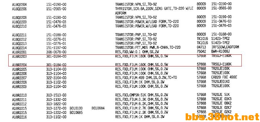

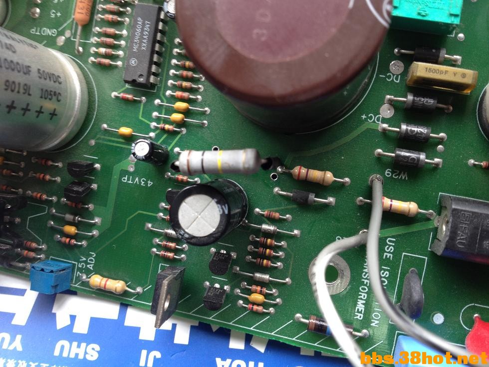

对照电路图,(这里要感谢一下淘宝上永翔电子老板的热心帮助,谢谢你啦),检查了整流部分正常,但测那个启动部分中那个电容时,发现没有电压,正常应该是有的呀,上面有两个并联的电阻,表面完好,测量一下有十几兆欧,将它焊开后测量竟然是无穷大,对照元件表发现是180K,1/2W的电阻,估计是该机器长时间没使用,开机次数少,电阻因温度或者电源的瞬时波动,导致内部引线开路,。
外观竟然完好,真是神一样的一对双胞胎电阻啊,
手上没有相同的电阻,于是找了一只2W100K的电阻串上,
上电测量电源竟OK了,此致,敬礼吧

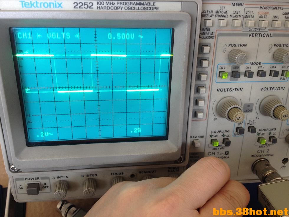

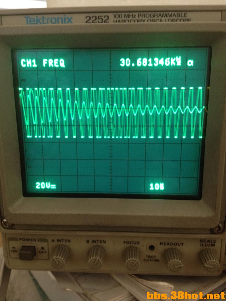

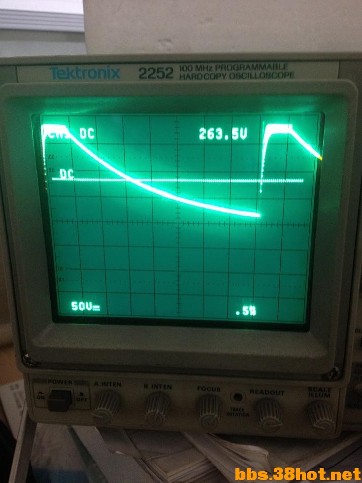

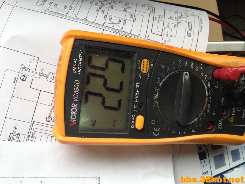

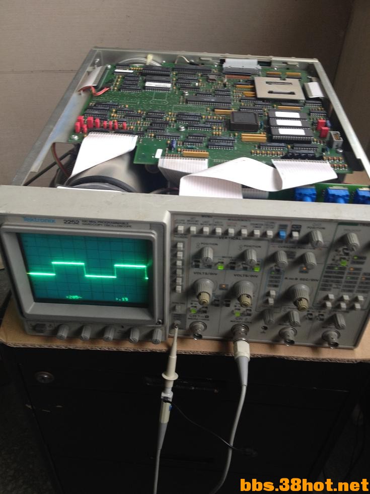

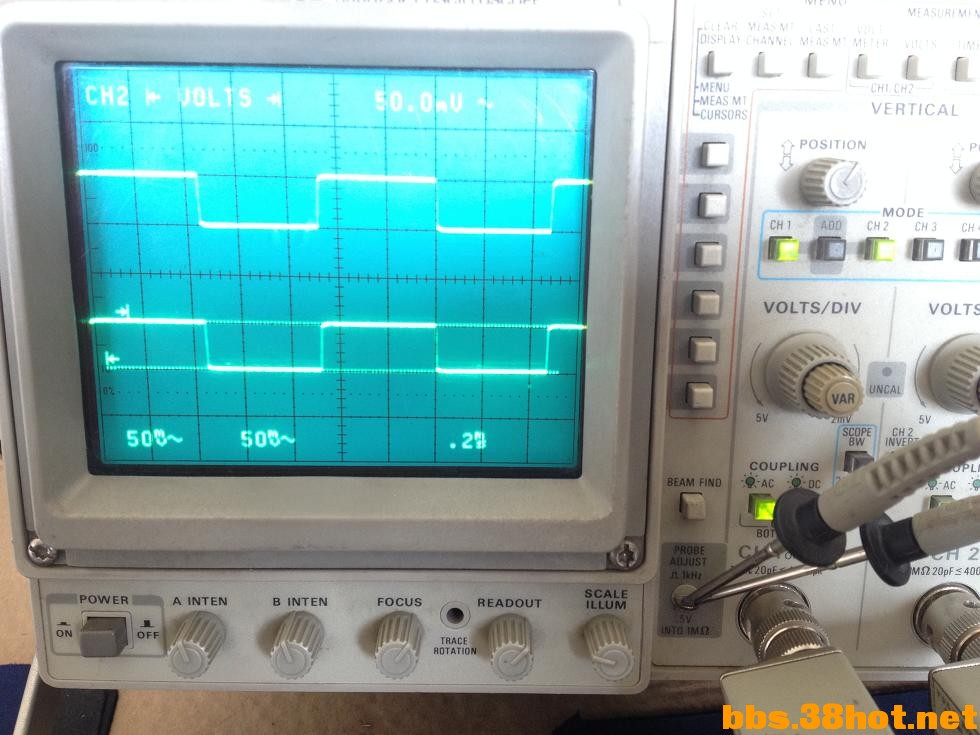

上面几张是后来测开关电源的图片,仅供欣赏。

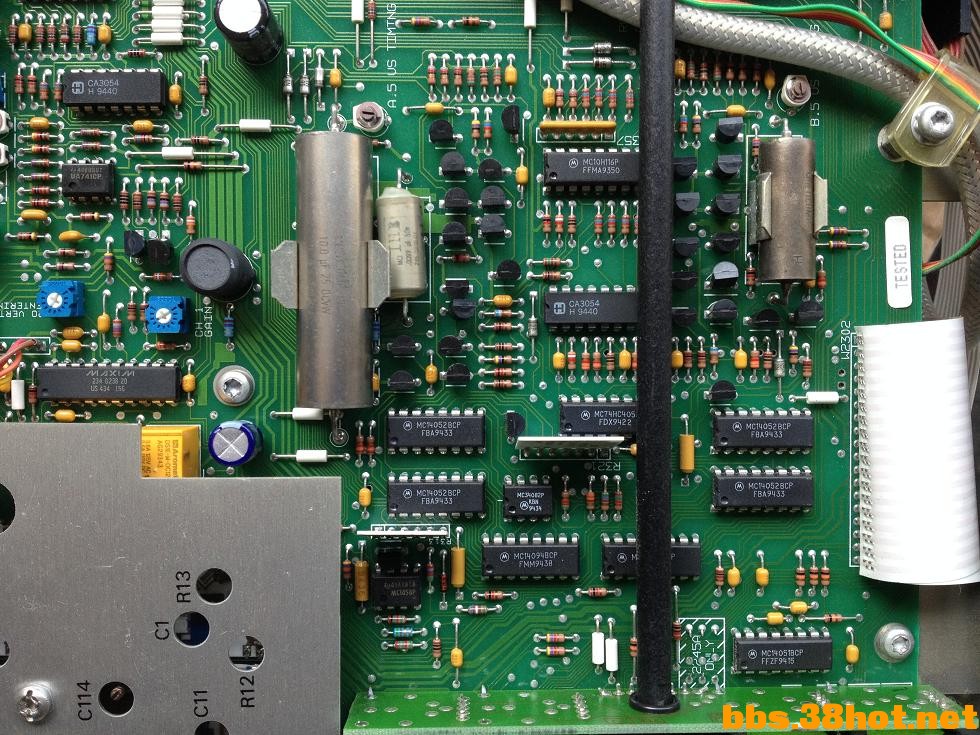

内部有两个大金封,可惜是电容。

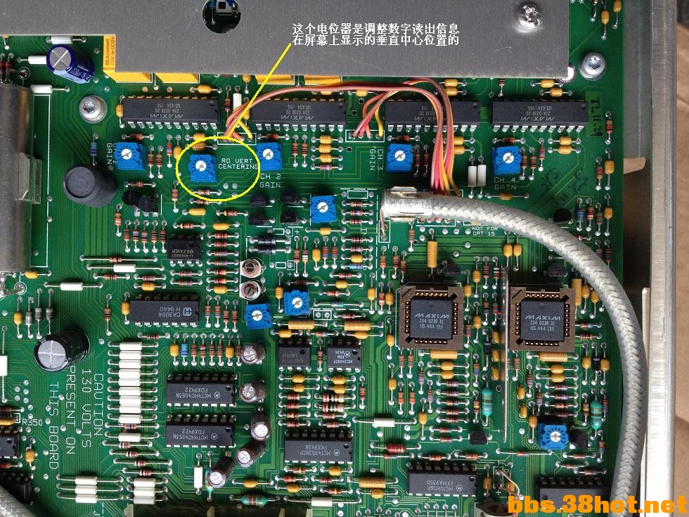

顺便提一下,上面那个是调整数字读出信息在屏幕上垂直显示中心位置的。

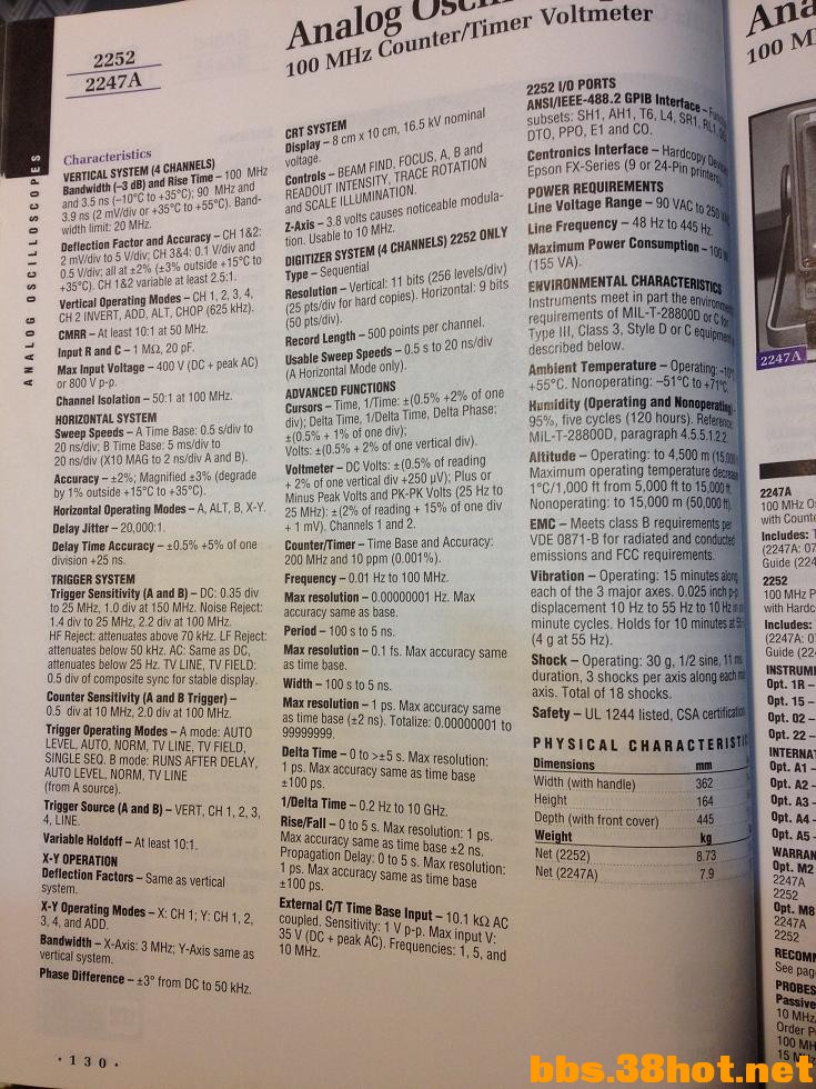

维修手册上看到了2247A,请问和2252比较两者有什么区别?另外手册哪里有卖的
 楼主| 发表于 2014-3-31 12:41:58 | 显示全部楼层
我看了一下,基本上是一样的,可以结合实际电路参考2247A,特别是电源板几乎一模一样的。

启动电阻开路,外观一般都看不出
发表于 2014-4-15 15:52:00 | 显示全部楼层
这个电阻开路是该类电源的通病。
高值电阻易开路,分析其原因,主要是电阻的工作电压超过了额定值(一般这类电阻额定工作电压150V左右,实际工作电压300V左右),在这种情况下容易发生电阻槽间打火,时间长了电阻膜会因打火断掉。为此,维修时采用两到三个电阻串联(例如,两只47k的串联而不是180k的并联)可以大大提高可靠性。以前见到专业的高档监视器,此类电阻都是4个串联。

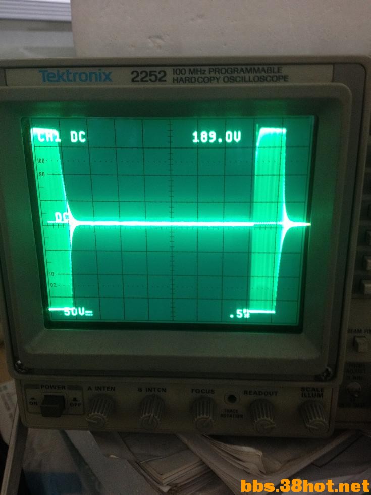

牛比,第三,四张波形图不知道怎么量出来的,尤其是第三张,一个通道居然有两种波形,示波器虽然有个不大用,不是很懂
