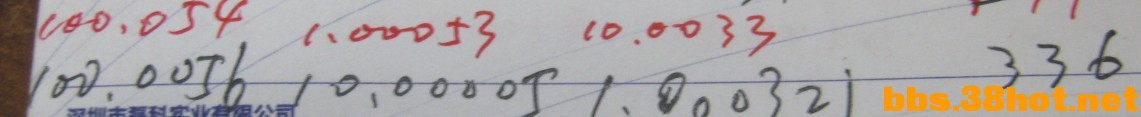

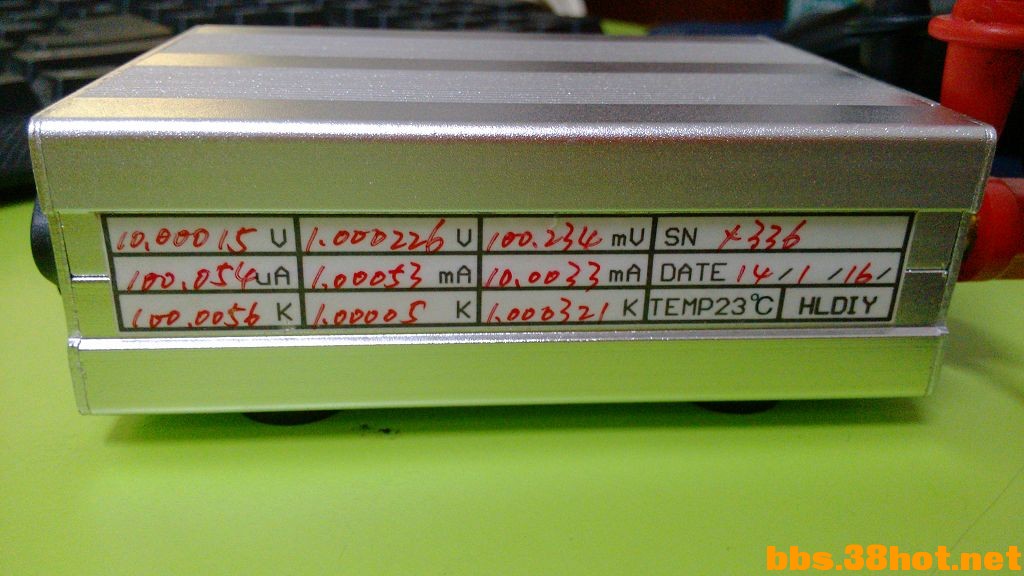

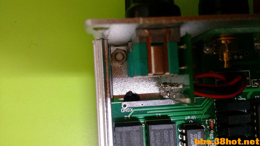

收到这个包裹的时候,是公司春节放假的当天,包裹收回宿舍也没有拆开。第二天就赶回老家了,回来上班忙也忘记了,今天有空拆了包裹,拿起基准,听到里面有响声!标贴看着好像也有点问题,大伙看看!
有颗螺丝松出来了
有颗螺丝松出来了
呵呵,螺帽跑这了
呵呵,螺帽跑这了
标贴
标贴

发表于 2014-3-31 03:36:20 | 显示全部楼层
上班拍张我的给您参考(贴标),里面有必要也打开拍给您。
如果自己动手焊一下就没有必要再寄,说实话,这个基准确实很实用,价廉物美。
发表于 2014-3-31 08:05:50 | 显示全部楼层
这个用同样一块表对比10v跟5v就出来了。应该是笔误。可以理解。
发表于 2014-3-31 08:17:37 | 显示全部楼层
貌似有两个1k欧
发表于 2014-3-31 08:22:45 | 显示全部楼层
电阻标的可能不对,电压、电流没标错。
电阻标注排列是 100K 10K 1K
 楼主| 发表于 2014-3-31 09:00:26 | 显示全部楼层
是的,10k档标错了
 楼主| 发表于 2014-3-31 09:03:13 | 显示全部楼层
bjadsl 发表于 2014-3-31 08:22
电阻标的可能不对,电压、电流没标错。
电阻标注排列是 100K 10K 1K
是的,电阻档错了
发表于 2014-3-31 09:22:25 | 显示全部楼层
经核实存档,电阻档10k标定值为 10.00005k, 贴纸上存在笔误,十分抱歉。
发表于 2014-3-31 09:22:28 | 显示全部楼层
没有打红胶,运输掉了螺帽。标识少一位,自己清楚就好啦。做工还是非常棒的!
发表于 2014-3-31 09:27:45 | 显示全部楼层
螺丝松动也肯定是我们的责任了,手工作品很难避免有螺丝拧得不紧等小缺陷。
今年打算把基准生产拿到厂里做,上了流水线,能很大程度上避免类似问题的发生。
再次道歉,如有不满意,可随时发回重新整理,并重新标定。半年内都可随时退货。
 楼主| 发表于 2014-3-31 09:40:32 | 显示全部楼层
想问下电路上的Q6是不是可有可无,我的拆掉了,但看您的图片上还是有的,谢谢
发表于 2014-3-31 09:44:15 | 显示全部楼层
Q6设计为-5v电路的保护部分,实际成为了蛇足,他的存在导致某些情况下继电器不能可靠吸合。
所以在编号x309之后的机器上都没有安装。
