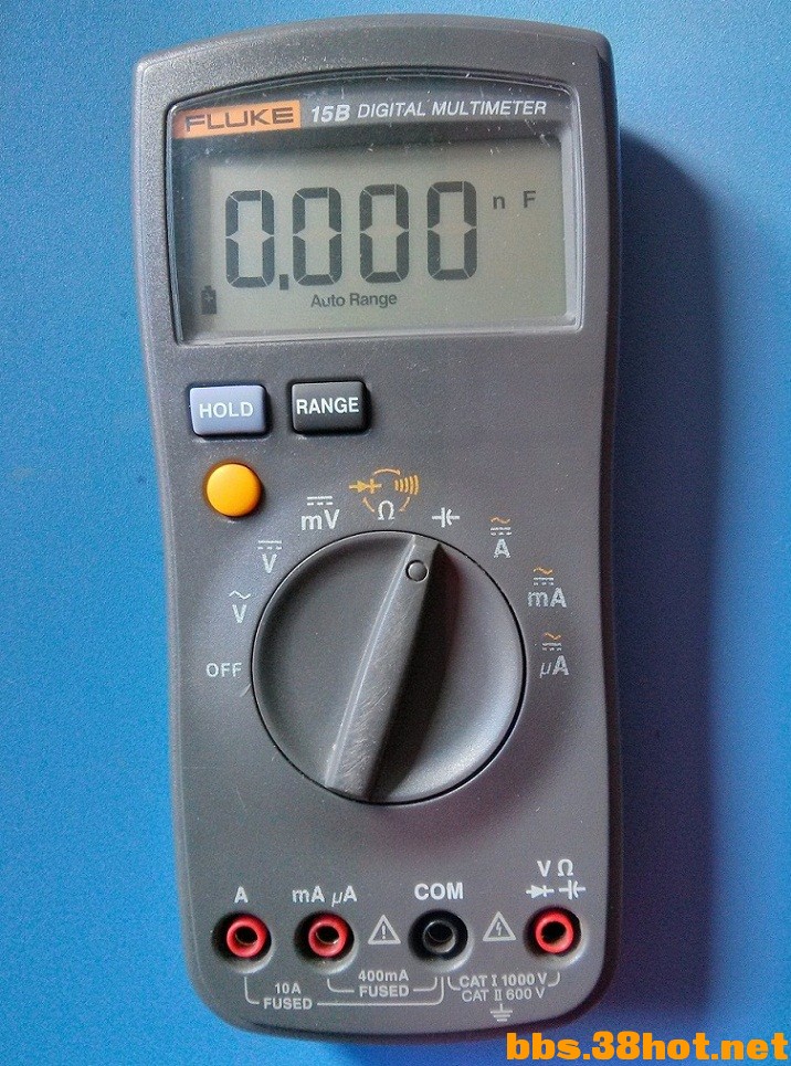

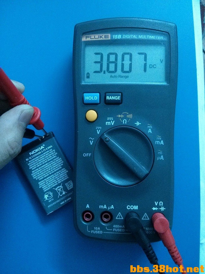

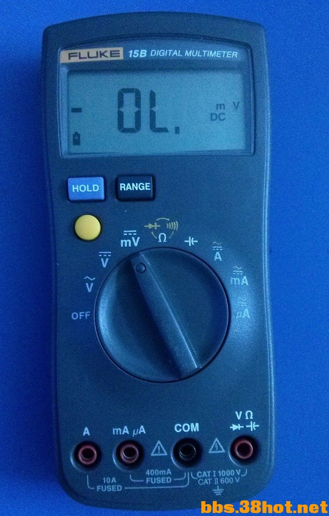

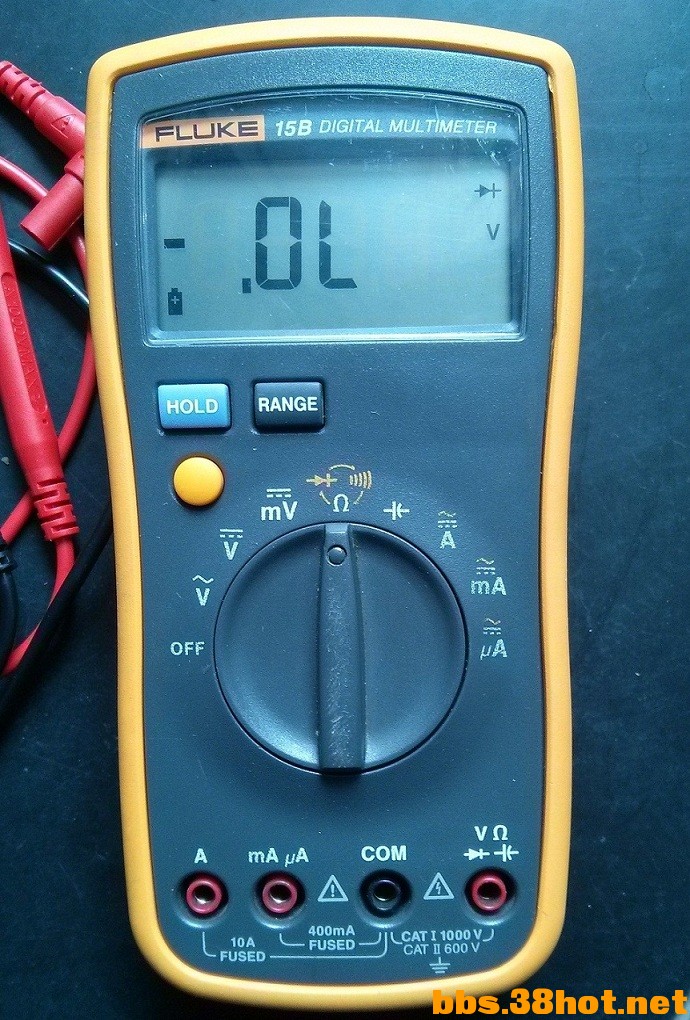

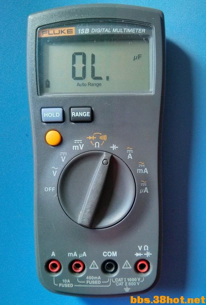

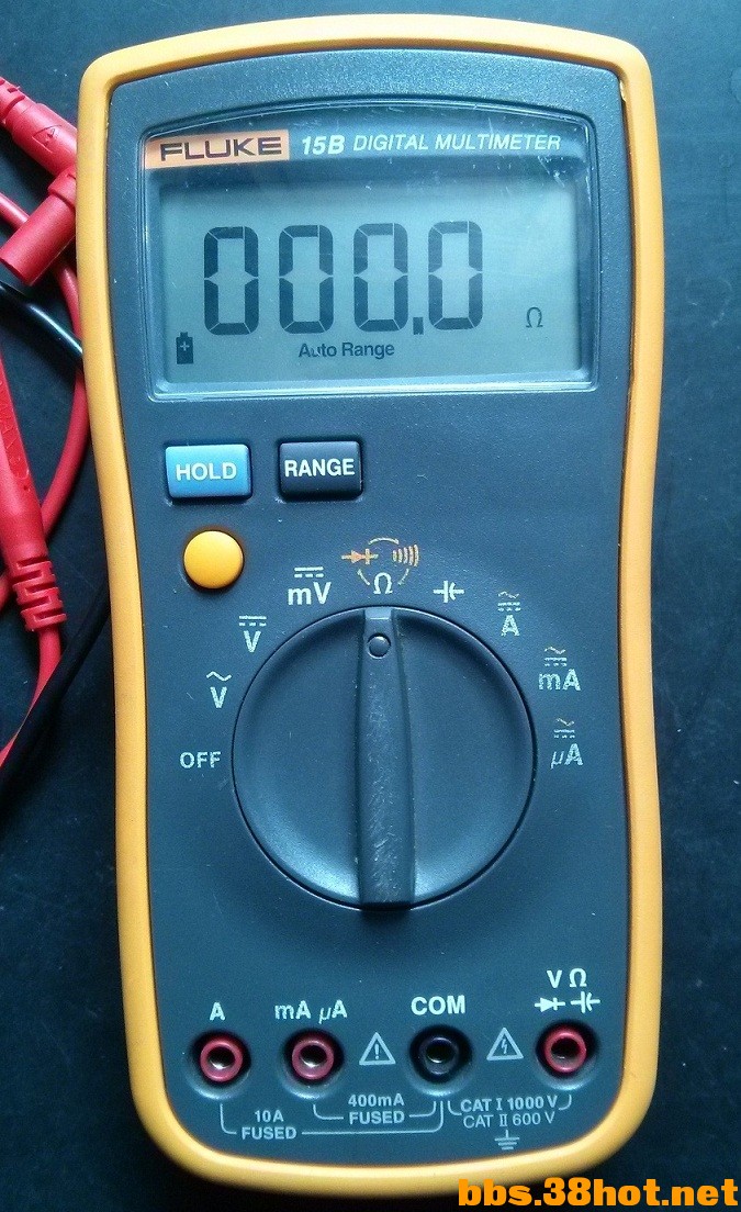

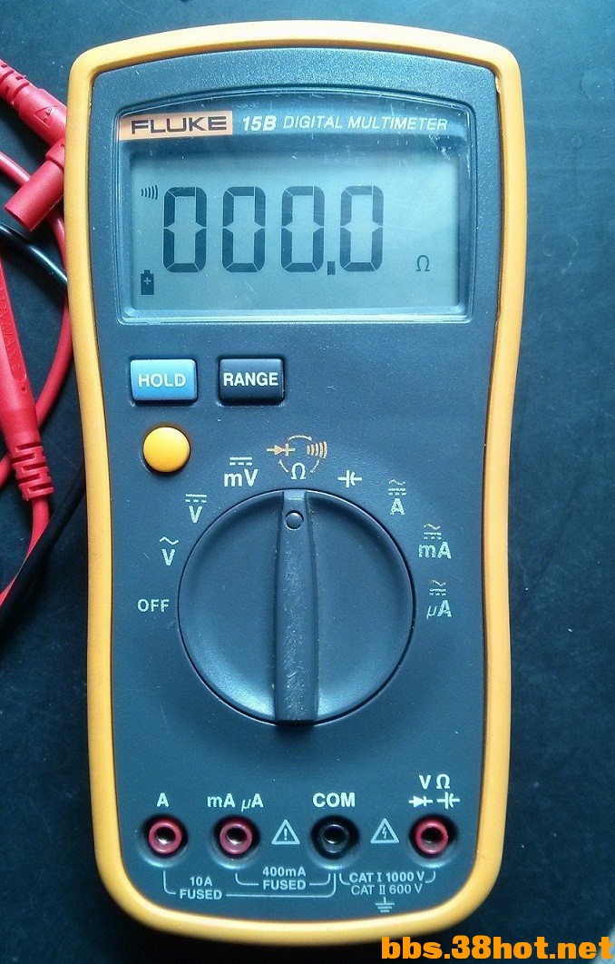

前天在坛里秒了一个15B,见https://bbs.38hot.net/forum.php?mod=viewthread&tid=74975&extra=  ,楼主说各档位正常,今天拿到手后开机测试,发现毫伏,电阻,二极管,通断,电容均无法测试,保险丝买了还没到,没有测试,电流,只有交直流电压正常,电阻蜂鸣档没有外接任何原件都显示0,通断档位没有外接原件蜂鸣器一直叫,旺旺联系楼主,楼主说他也不懂[s:42],请教各位前辈这可能是什么问题啊,这个表成色挺不错的,不想就这么……

芯片烧掉了,不愿意在折腾了就自己换个Ic,或者在我店里卖块板子换上就行了,让买家补偿下费用!协商下比较妥当!
发表于 2014-3-30 20:15:53 | 显示全部楼层
如果是牛屎芯,那只有还主板了。换主板这表修的就没有意义了。

我看是不是电池没电啦。换个电池试试。

先换个电池看看吧

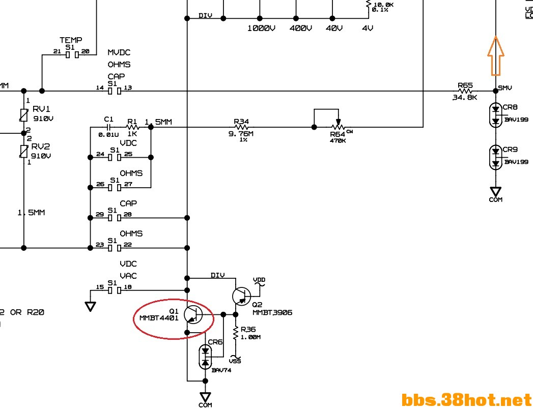

如果交直流电压正常,电阻,电容等不正常,通断档长鸣应该是电阻档保护管损坏所致,福禄克15b现在使用的是台湾富晶的fs9721,此保护管常见的使用的是9013,换了试试

您说的是下图红圈里的三极管吗,几个管子都测试了,都是好的,感觉更像是橙色箭头连接的芯片13脚内部有问题,因为毫伏,电阻,二极管,电容都无法测试 0425.jpg
发表于 2014-4-4 10:45:08 | 显示全部楼层
两个可能性,转盘的簧片有断路的,仔细检查一下,9721芯片坏了,这个就麻烦了,外围零件损坏的可能性不大
