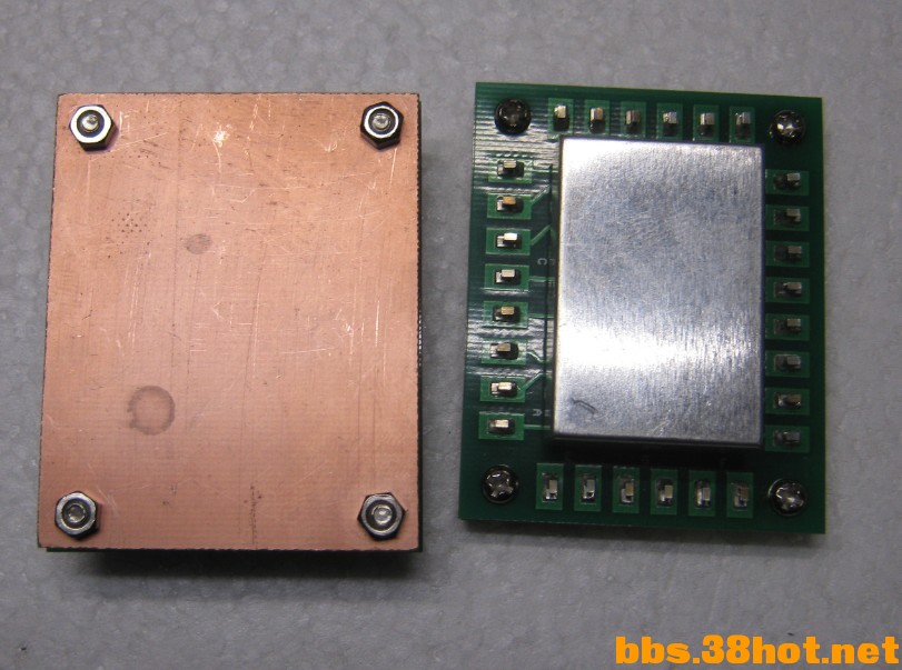

业余情况下,俗称的塑料块,也就是塑封金属箔电阻,做电阻基准还是很不错的。
见过很多人用塑料块做电阻基准了,多数都是裸芯片直接测量。
这种情况下,每次测量对电阻本身都是一次考验,塑封金属箔电阻的引脚是很娇嫩的,没准哪次就要挂了。
就是引脚不会从内部断开,直接测量也会从引脚给内部芯片一个应力,导致最终测试结果的不可靠。
有些朋友采取了一些措施,比如把电阻焊接到一个比较可靠的架子上,这样是很可取的。

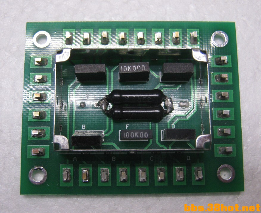

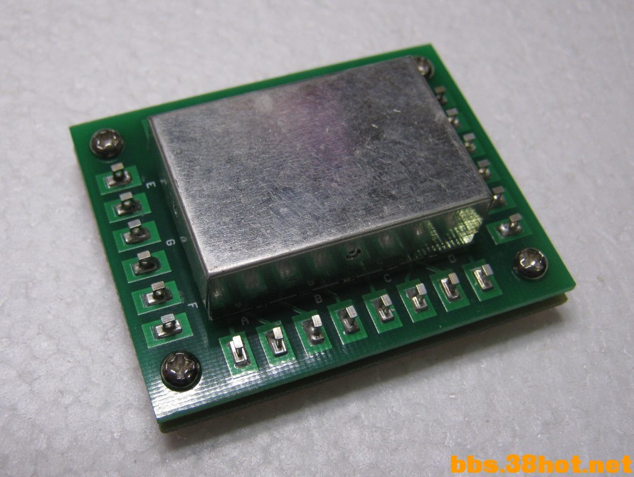

这回打样pcb,带了一款电阻基准用的,大家看看好玩不:
60*50mm  pcb,上面可以安装7只电阻,比如1R、10R、100R、1k、10k、100k、1M

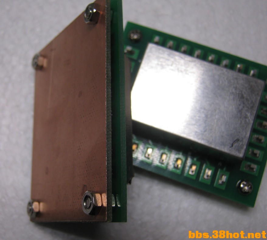

两件式分体屏蔽壳,可拆卸。
测试点为 贴片测试点, 共28只,7只电阻全部四线引出。
pcb背面增加一个单面pcb,用于屏蔽,和屏蔽壳电气想通。

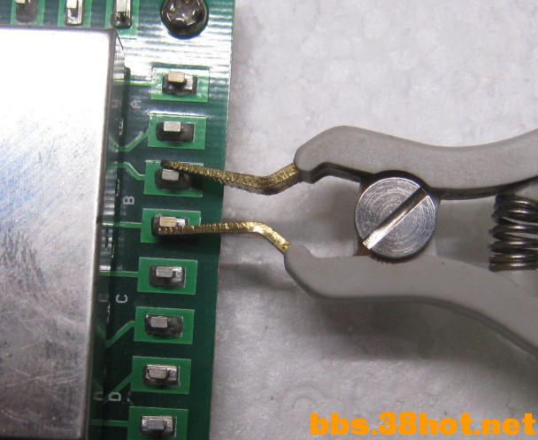

贴片测试点可轻松夹上四线测试夹

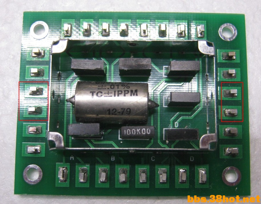

由于1M电阻没有金属箔的,所以1M位置设计为三个串联的金属箔电阻位置,一字排开。 实际使用的时候几乎可以兼容所有常见电阻封装。

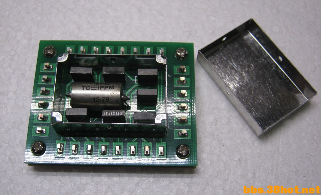

实例1:
1-100k电阻,用了6只塑封金属箔。1M电阻为两只玻璃釉电阻并联得到。

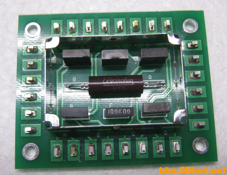

实例2:
1M电阻为 英国著名电阻厂家 Electrohm 的1M电阻

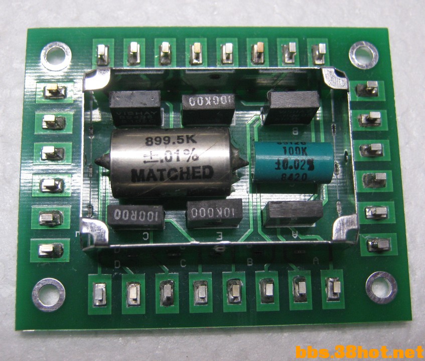

实例3
1M电阻为hp金封串联mc绕线得到

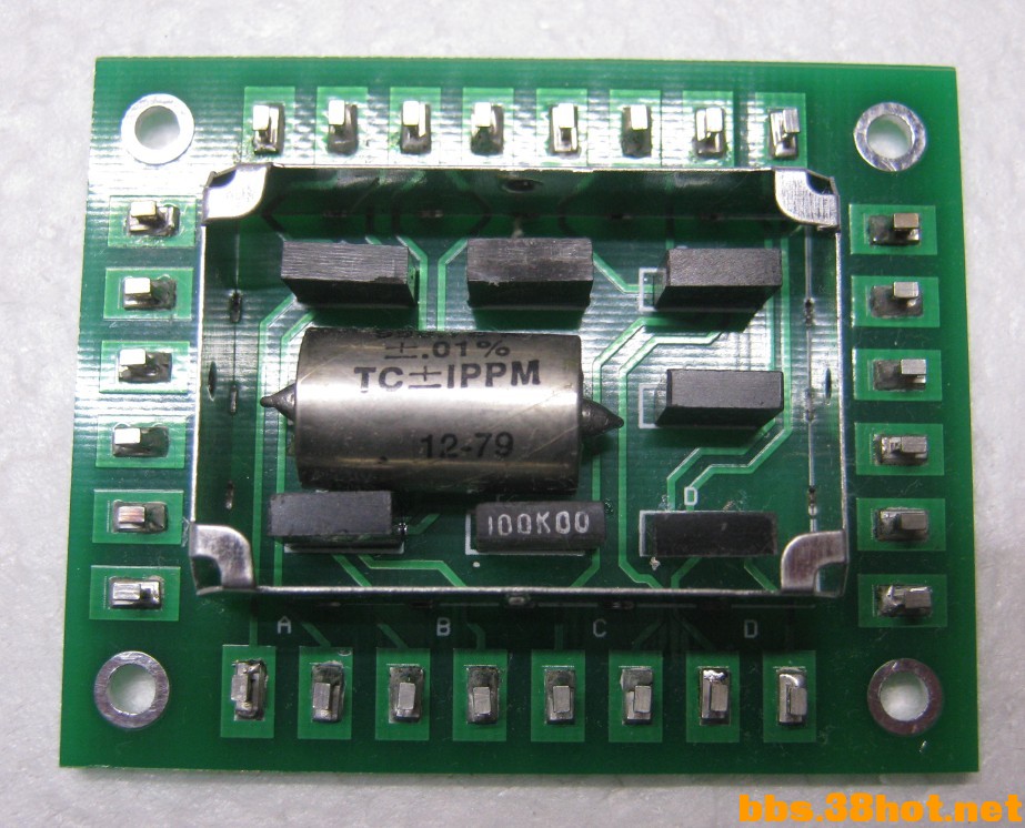

实例4
1M电阻为 hp金封串联塑封金属箔电阻得到。

发表于 2014-3-30 19:27:30 | 显示全部楼层
用心的作品,虽说高阻值下pcb铜箔影响微乎其微,但是有位置情况下尽量还是宽走线的好
 楼主| 发表于 2014-3-30 19:34:10 | 显示全部楼层
谢谢。

的确是很用心的制作,赞一个。
1M或更高的电阻,现在比较流行用保护,即输出采用同轴屏蔽等端子,外圈保持在和内芯等电位,如果内部有多个电阻的中间落脚点的话,保护部分也要同比例的分压并做保护环,这样可以把漏电降低到非常低的程度。
