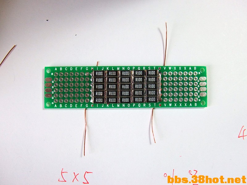

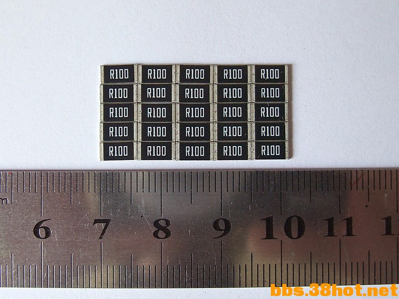

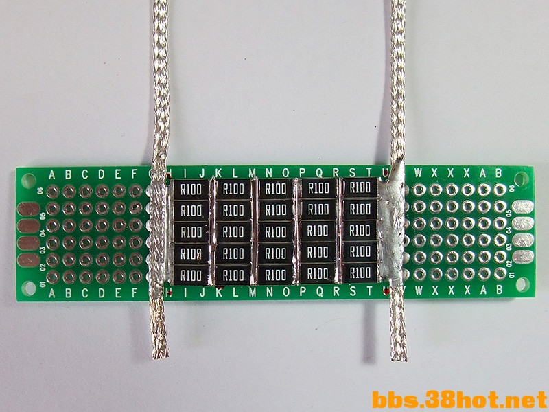

0.1欧姆,配合电压档使用,测量值X0.1系数。做这个东西是为了绕过表内昂贵的保险丝。
0.1欧姆1%精度2512贴片电阻共计25个,5串5并联后精度应该提升吧?
每个电阻的功率是1W,25个电阻=25W?
最大电流10A   电阻上的压降是10X0.1=1V  电阻上的消耗功率=1X10=10W
初步测试,5A电流下温度超过80度。
要求不高的情况下这样用靠谱吗?
这样接线算不算4线电阻?

 楼主| 发表于 2014-3-30 18:25:05 | 显示全部楼层
谢谢大家的建议。0.1欧姆确实太大了,发热严重。  用这个方案是正好手头有点0.1欧贴片电阻。
回头用10个0.1欧并联成0.01欧试试。

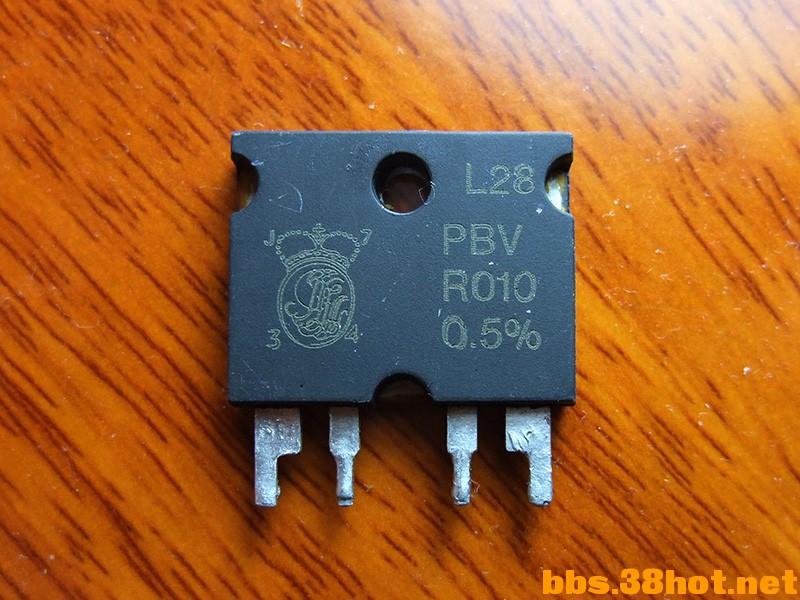

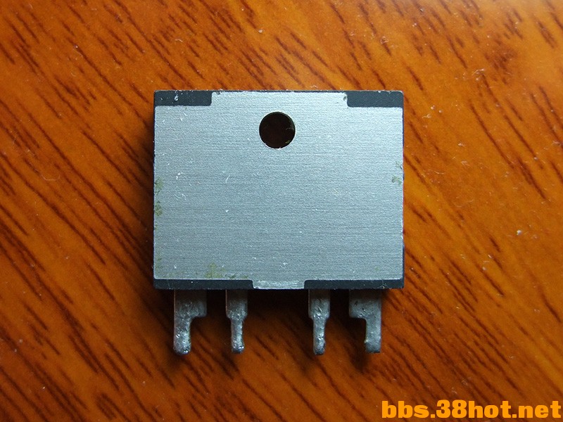

 楼主| 发表于 2014-4-12 13:37:42 | 显示全部楼层
wutongrx 发表于 2014-3-30 18:33
楼主这样做显然是不行的。电流通过电阻后会产生热量,要提高精度得选用低温漂的电阻;检测大电流时,检流电 ...
pbv检流电阻搞到了,上图。您说的是这种吧?
10毫欧 0.5%精度,无散热措施通5A电流无升温。谢谢推荐。
发表于 2014-4-13 13:39:47 | 显示全部楼层
10毫欧 0.5%精度,无散热措施通5A电流无升温。谢谢推荐。 ...
就是这种的。
