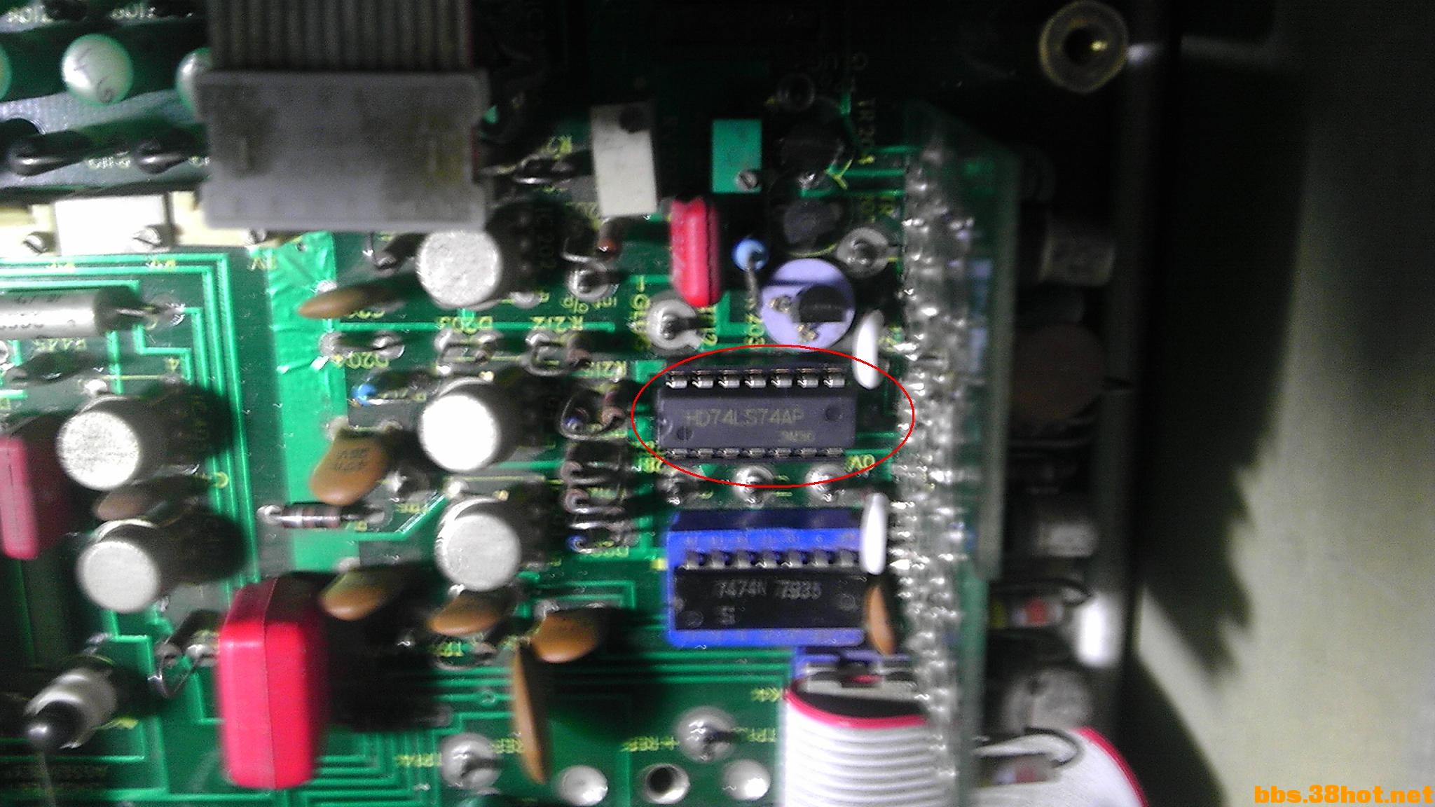

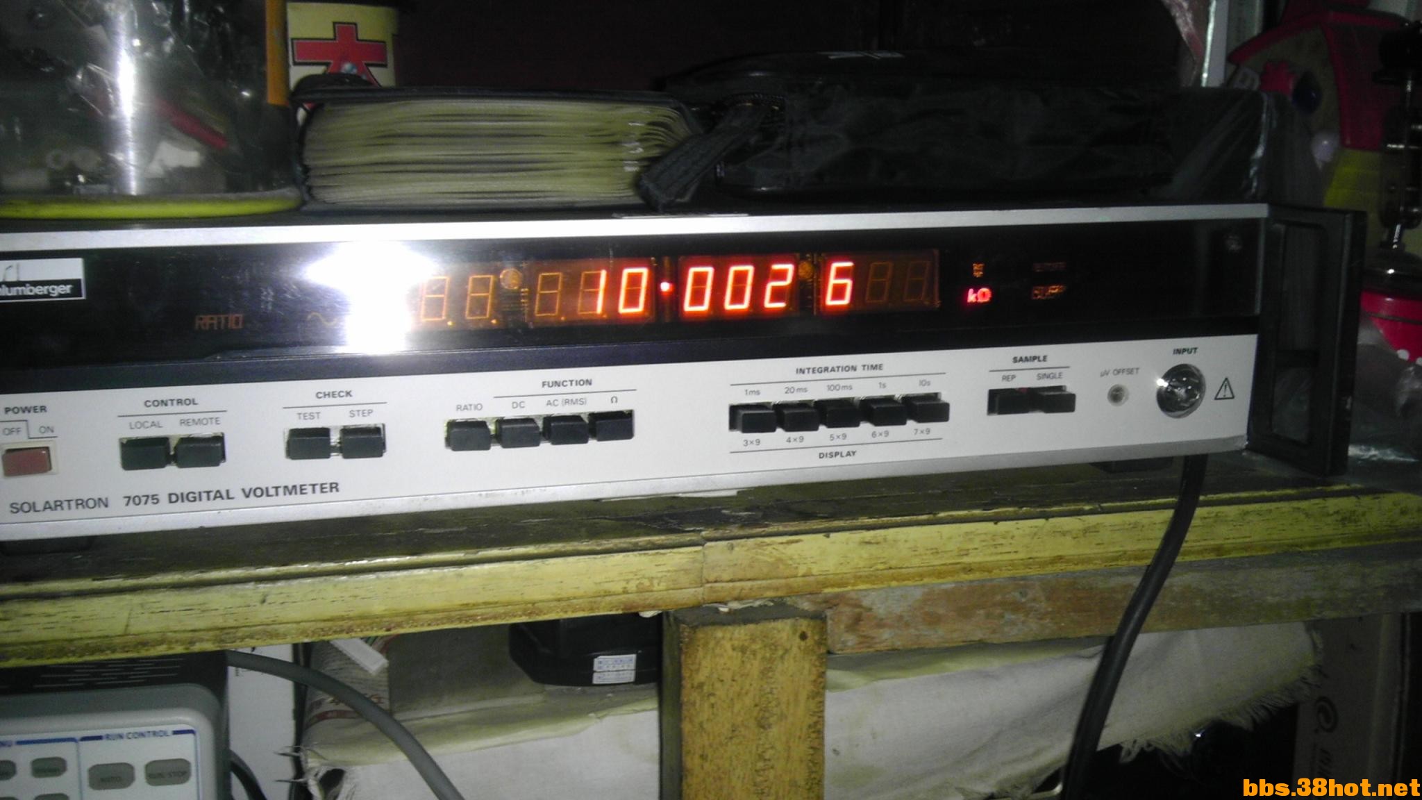

手里一台7075自检交流只1V左右,稳定性非常不好,拆开检查相关电路时发现场管TO92封装的U1899第1-2脚短路,把场管拆下来测量也是一样,当时想应该坏了,于是顺手测了另外几处的U1899,其结果与先前的一样,查资料U1899的1-2脚是D与S,这个不应是短路状态呀!后来把电路板上所有的场管检查了一遍,发现只要是1899和1897全是这样。麻烦有这个管子的朋友量一下是不是和我的一样。
更悲剧的该上场了,由于没有上述场管,只好把表重新装起来,谁知把FET驱动板装歪了,开机+18V短路导致无显示,排除问题后再开机,显示满量程(自检也一样),经检查发现SN7474损坏导致+7V基准、时钟信号全没了,今天换了一片74LS74后,+7V正常、时钟信号出现,但还是显示超量程。
由于是第一以修表,现在己不知道从哪下手了,请朋友们帮我支支招,感谢大家了!

选择这个表说明你对自己有信心,那个FET和你的测量方式有关,你的测量需要线短路下把电荷放空,逐个做逐个量。

G.S间加个反方向电压,再两D.S吧!

刚把超量程搞好,现在又回到头了,不过情况在好的方向发展,呵呵!过会把场管拆下来按tektds兄的方法试试,不过我买的K30A测得的结果与U1899等不同,我估计还是场管有问题,只是一张板子上的这些型号的场管全有问题简直不可思议,但表现是所有的测量全不稳,而且这个管子也涉及到交流基准的产生,现在交流基准也有问题,所以,我偏向认为这个板子上的管子都有问题。

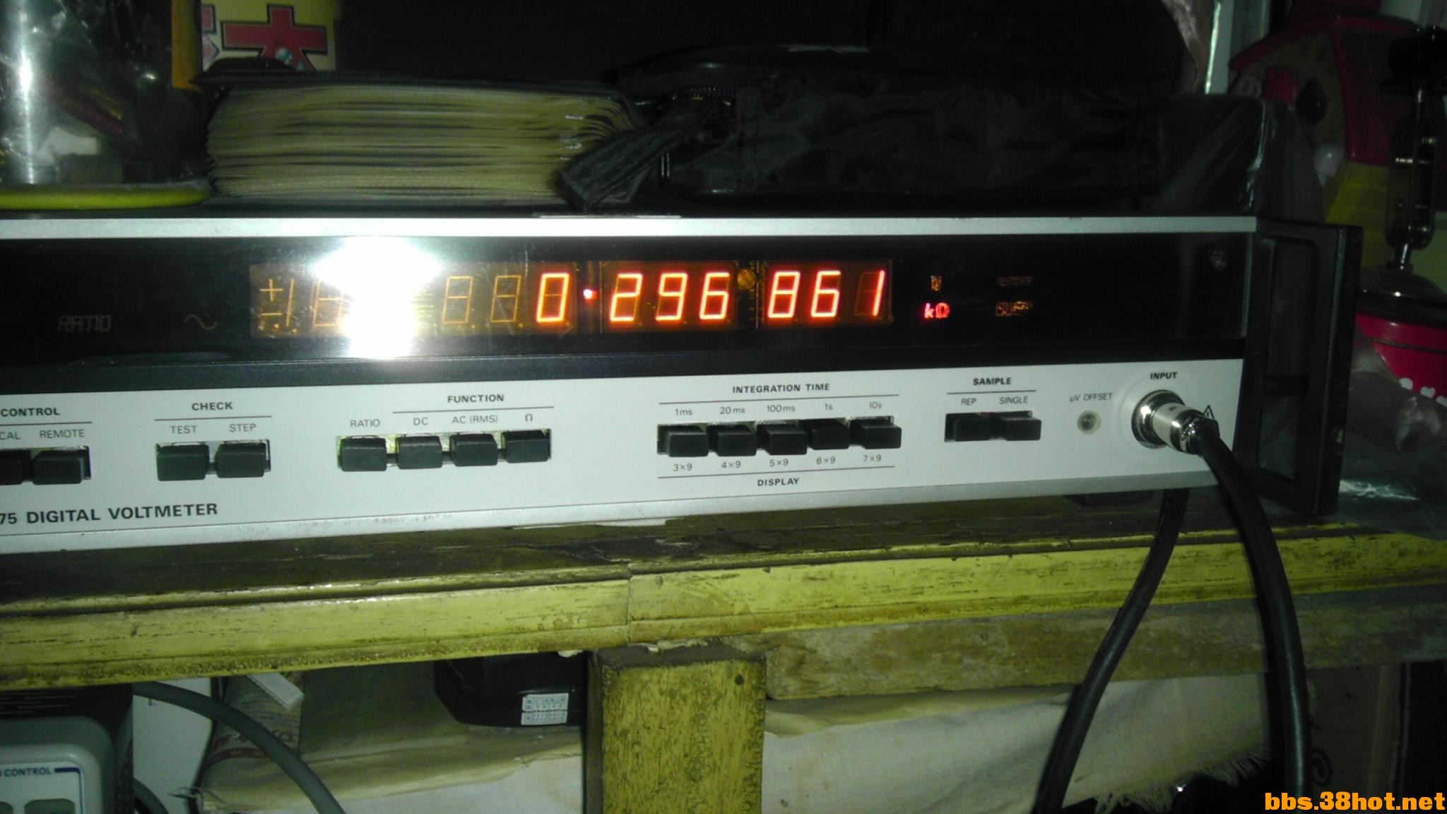

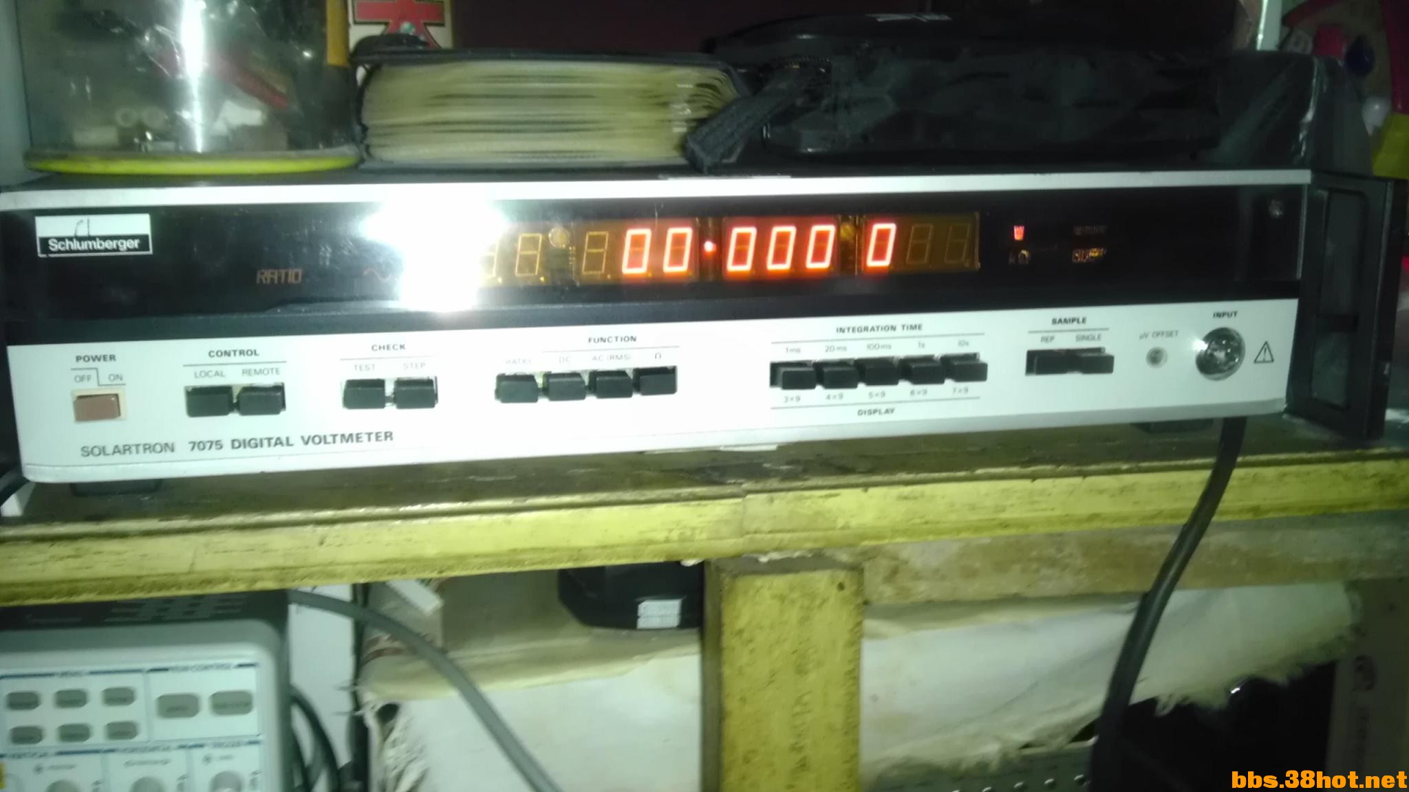

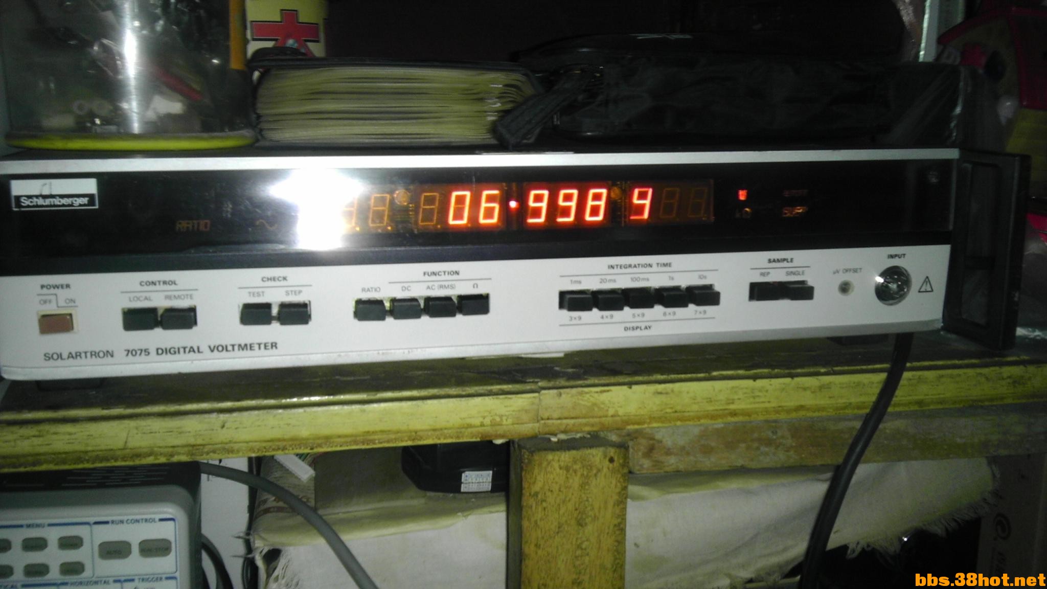

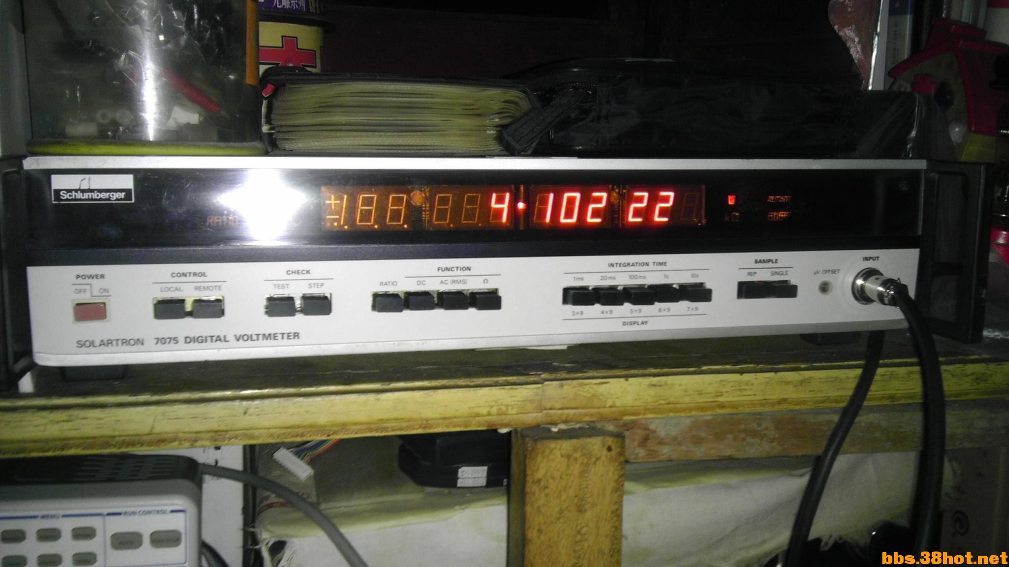

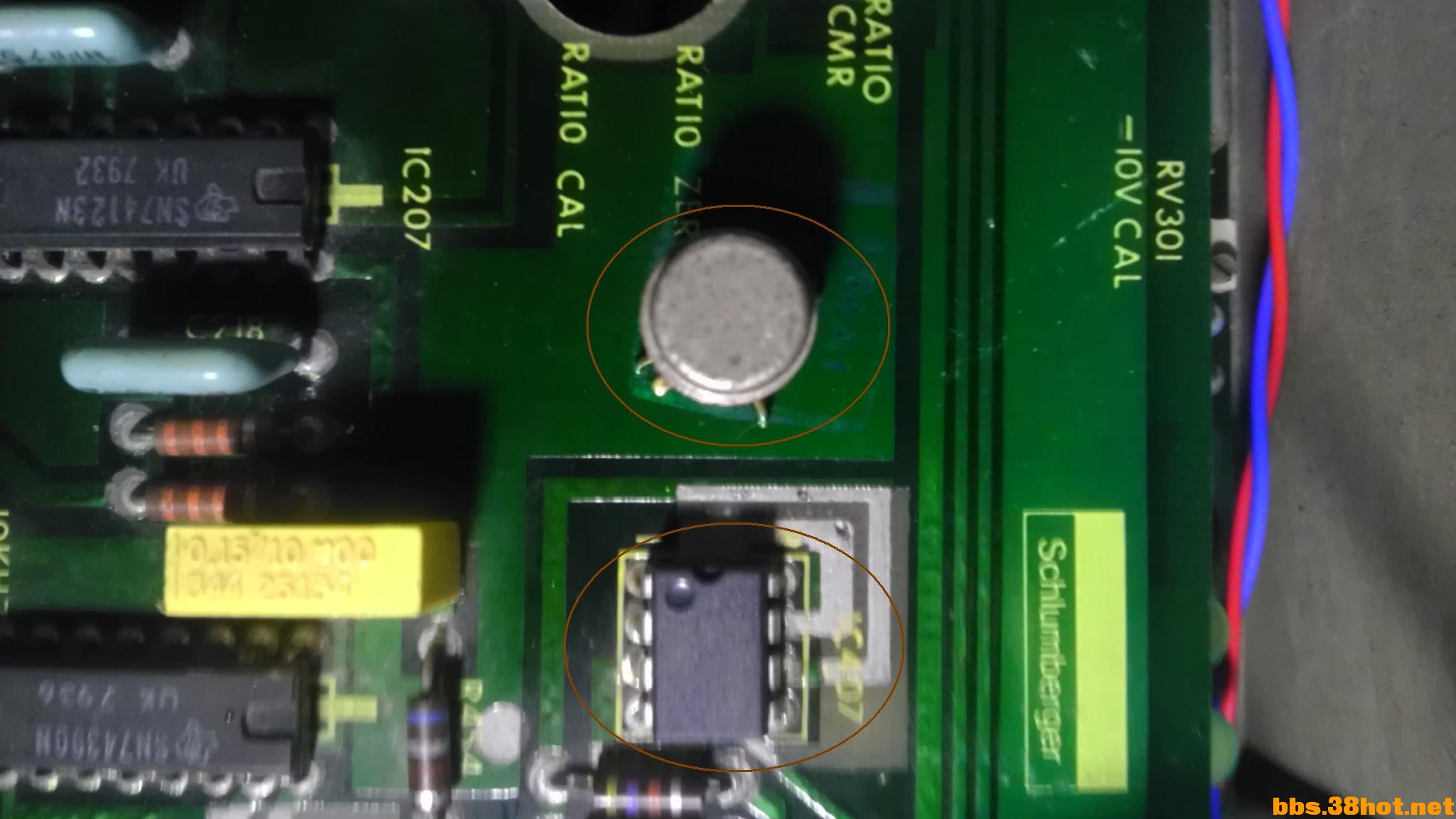

 楼主| 发表于 2014-3-30 23:42:09 | 显示全部楼层

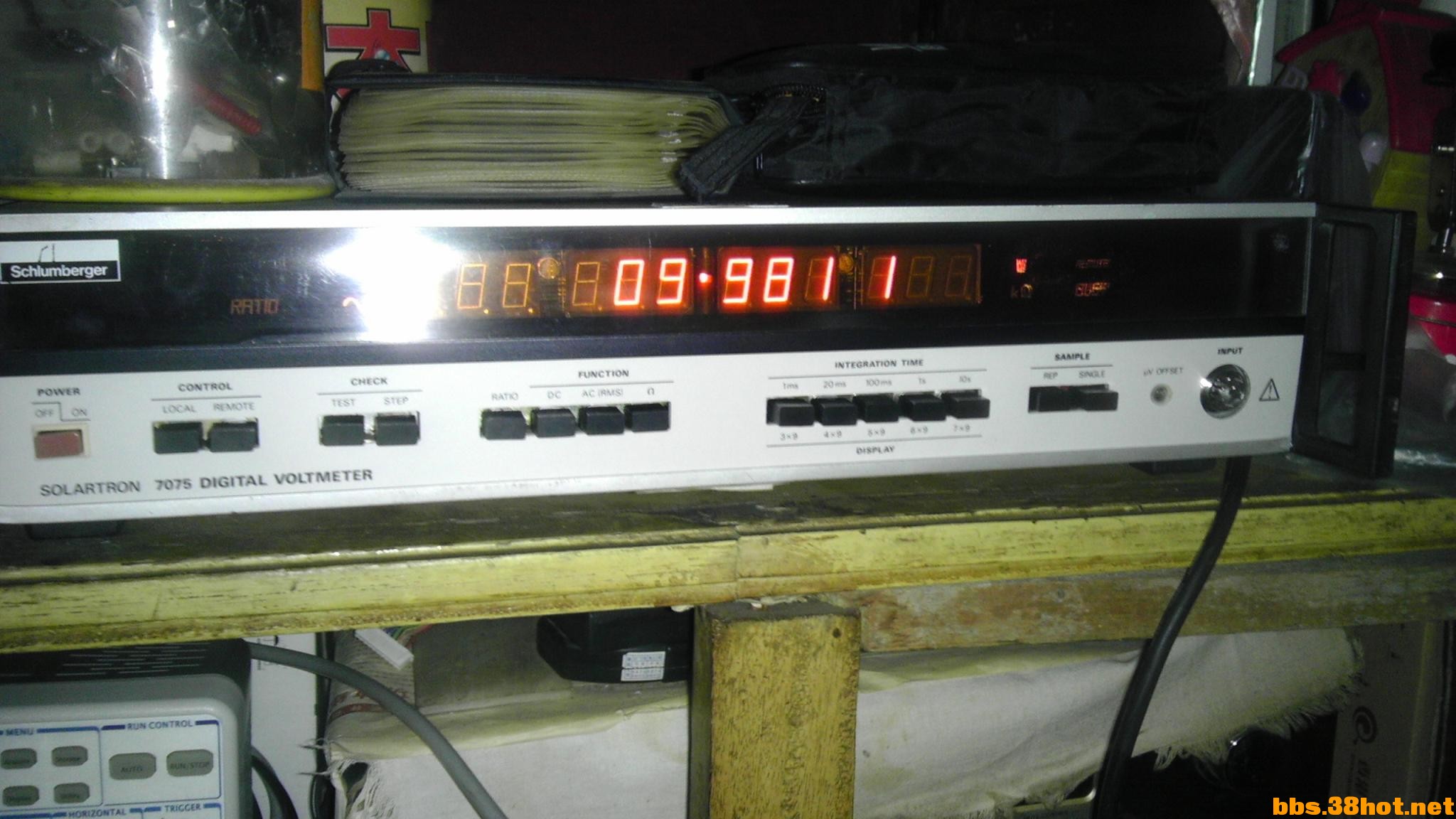

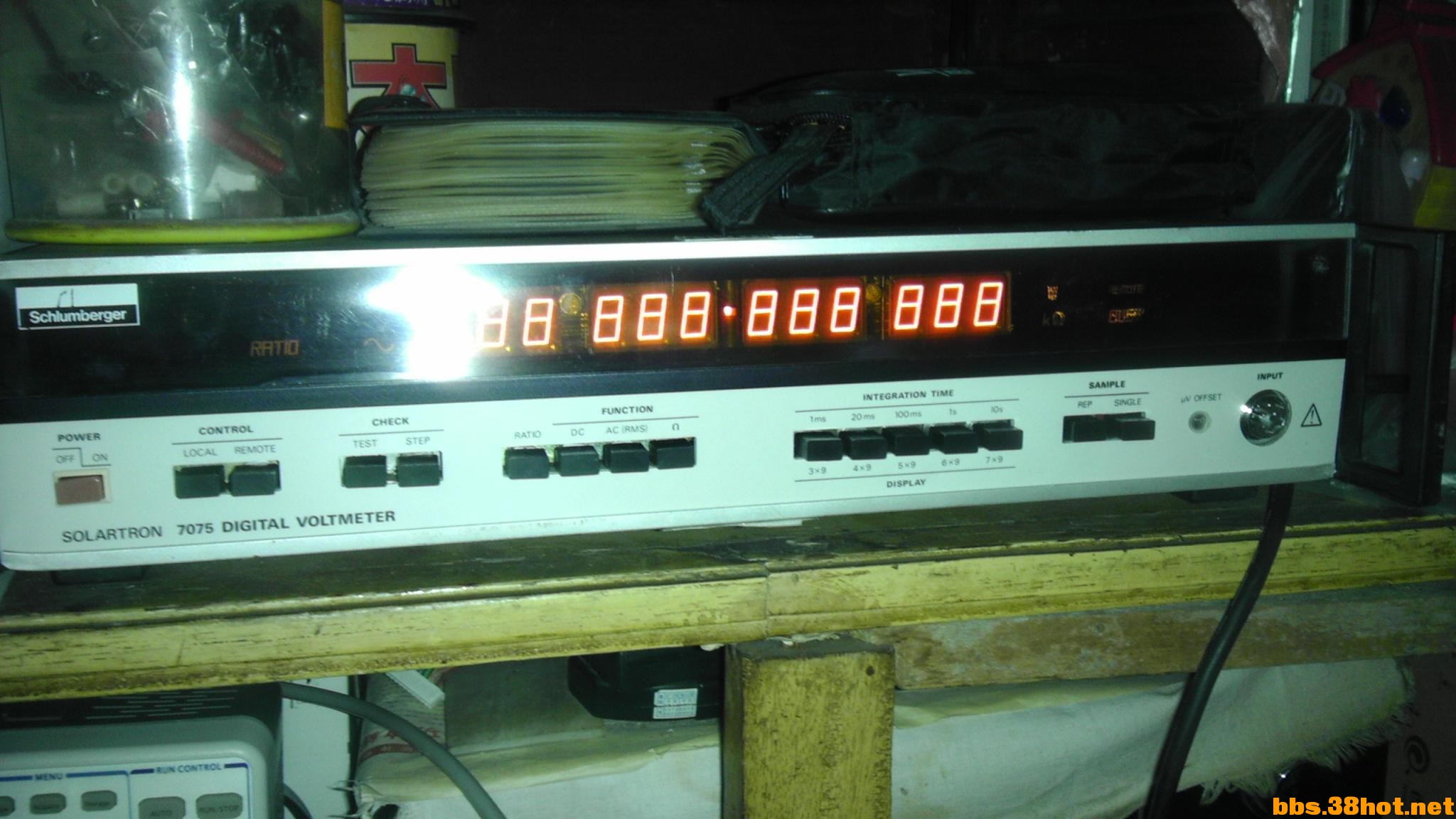

哈哈!完全修好了。换了总共换了一个SN7474和一个LM301,前面板换成的航空插座,现在表也稳定了。有时间再去买几个氖泡换上就可以了,上些图片:
