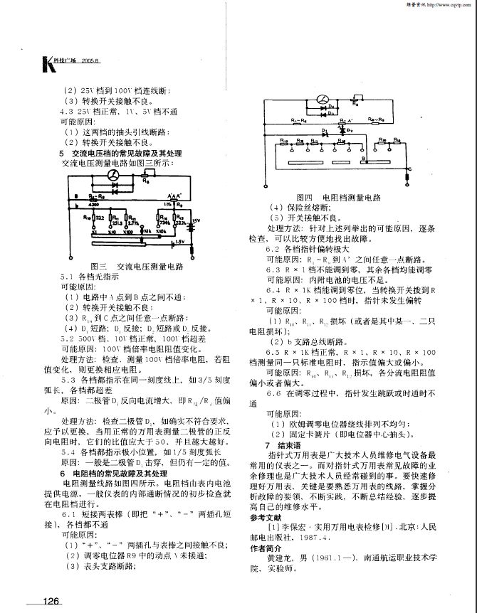

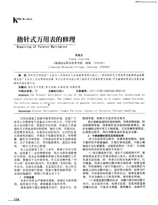

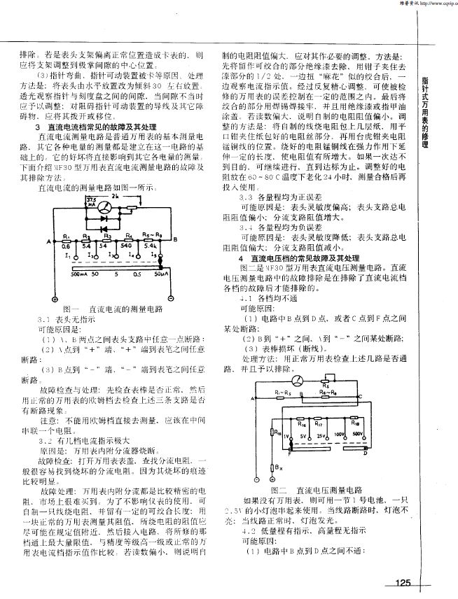

指针式万用表修理.rar

一般而言,指针万用表的电路(设计)是按下列次序扩展的:
1.最灵敏的直流电流档是整个表的基础.
2.以1为基础,通过并联分流电流,扩展得到各个直流电流档.
3.以1为基础,通过串接电阻,扩展得到各个直流电压档.
4.借用3的电路,加入AC-DC电路,得到交流电压档.
5..通常以1为基础,利用串/并电阻,得到各个欧姆档的中心值.即实现了欧姆档.
所以,检查指针万用表,通常先要检查最灵敏的电流档的.循着他的设计原理,故障可以很快就找到.

我下了,有个MF30表头正常却不准正需要。

可惜介绍的太简单了,也只是简单的修理;关键是指针式表用久了需要修理的是表头的回零和平衡。

这类文章竟然也是学术论文。。。
