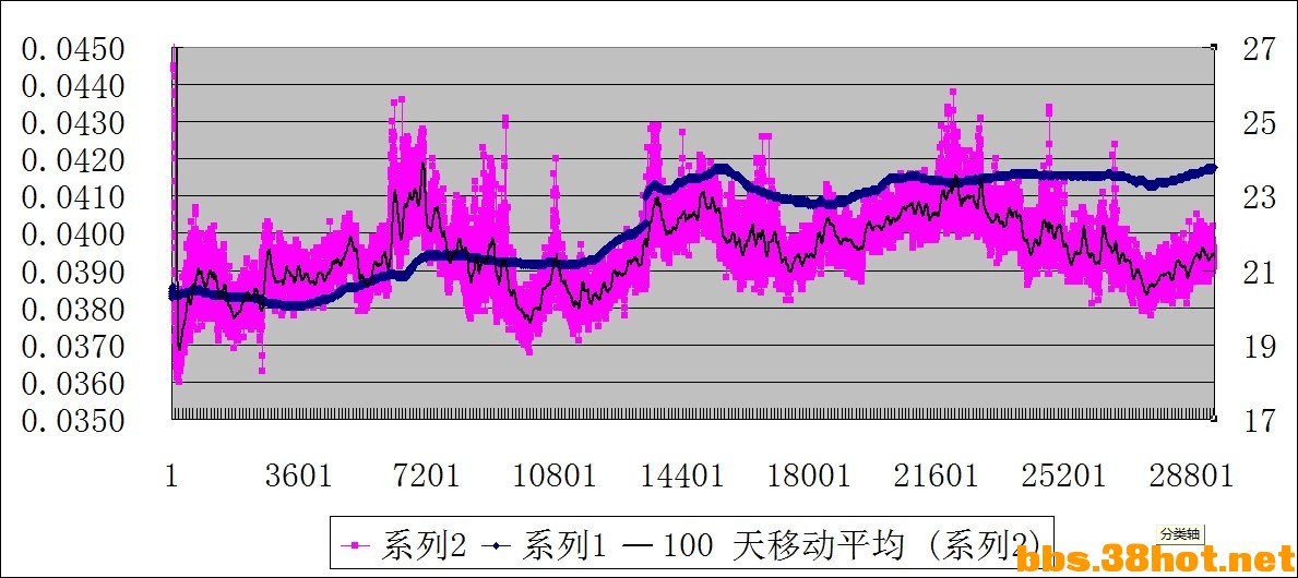

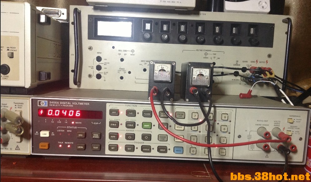

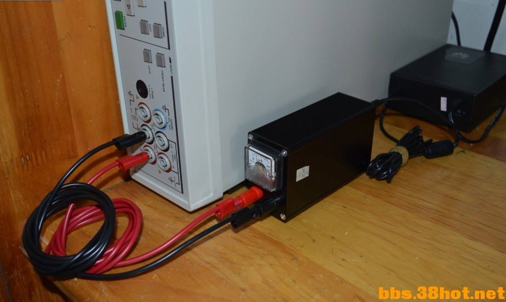

年前后从唐老大那里进了两个LTLFU-1电压基准,唐老师标定10.000026和9.999986,回来后背靠背测试了一个多月,测试值始终在0.038到0.042mV之间,环境温度变化4度,测值没有明显变化。图中蓝线为温度变化,黑线为电压变化,电压单位为毫伏,测量时用llycom的卡自动取样,测试时间为6秒一次,总共时长48小时。测试用3456A,3458风扇有点吵,没用。下图显示值经过运算,3456测值*1000。
从图中可以看出,背靠背基准噪音起伏在0.4ppm内。

 楼主| 发表于 2014-3-28 22:19:04 | 显示全部楼层
qq64608588 发表于 2014-3-28 22:03
高手。我都不会测

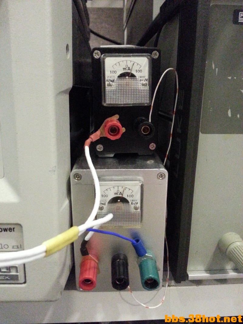

基准用单独电源供电,基准输出负极用导线连接,两个正极接万用表就行了。

 楼主| 发表于 2014-3-28 22:27:22 | 显示全部楼层
qq64608588 发表于 2014-3-28 22:26
我是说长时间采集这边,要一直开电脑么
用LLYCOM老大开发的GPIB采集卡,不用开电脑,脱机记录的。

 楼主| 发表于 2014-3-29 12:53:32 | 显示全部楼层
从图上可以看到,这两个基准温度系数很小(是不是向一个方向漂了?),但是24小时内起伏较大,能达到0.4ppm,不知道LTFLU-1的问题还是电路问题,看老大们的4910还是732,基本都是一条直线。

happymanlxh 发表于 2014-3-29 12:53
好象背靠背测试得用电池供电吧
用的两个独立的稳压器供电,如果用同一个稳压器供电的话,测值小10uV。

 楼主| 发表于 2014-3-29 13:10:45 | 显示全部楼层
happymanlxh 发表于 2014-3-29 13:05
测试的机器和基准其一得电池供电,不管稳压器隔离多好,总是有共模干扰,影响测试 准确度
这个还真不知道,一两天用电池供电再测测。

发表于 2014-3-29 23:19:45 | 显示全部楼层
温度咋同步采集的?
发表于 2014-3-30 10:25:37 | 显示全部楼层

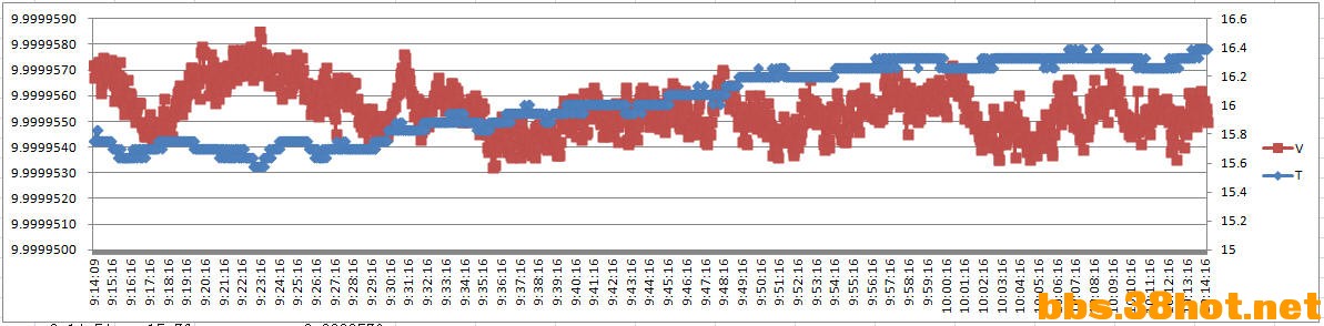

也是唐老师的金封263, 6581设成50nplc,用llycom老大的采集卡测试, 这个图咋样?
不知道开始为啥漂的那么厉害,猜测可能是因为6581刚做了自校准的原因,也可能是因为基准和6581都是搁在阳台,升温和空气流动的影响比较大。。。
不懂了
 楼主| 发表于 2014-3-30 12:32:15 | 显示全部楼层
marshallemon 发表于 2014-3-29 23:19
温度咋同步采集的?
自动采集的。

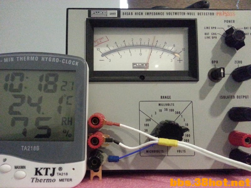

我用845AB连接 2个老大的基准30多小时,目测变动不多於1uV
发表于 2014-4-2 10:32:51 | 显示全部楼层
我测试了4天,2台基准电压差是3uV,
读数波动小於1uV
