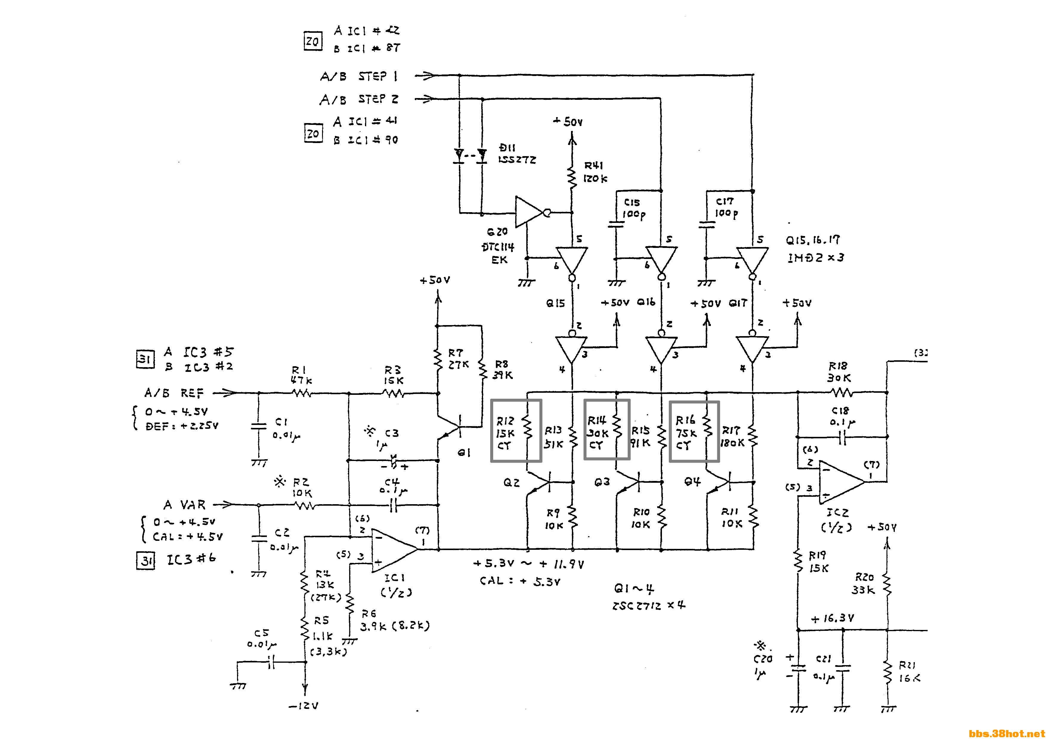

老兵师傅!!!小弟也慕名求治啊!我的7804示波器,时基档坏了,一开始是5相关的时基档扫速变慢甚至停顿,凑合用了一段时间后,与1档有关的档位也出现相同症状,不知道如何入手维修?恳请您能赐教!我录下了故障视频。您如果肯看一下的话,您可以注意一下示波器屏幕左上角的时基档和时基线的对应关系,就清楚了 :)盼复!
以下是故障视频https://bbs.38hot.net/forum.php?mod=viewthread&tid=61774&extra=&page=1
发表于 2014-3-30 16:41:09 | 显示全部楼层
jsun 发表于 2014-3-30 11:20
老兵师傅!!!小弟也慕名求治啊!我的7804示波器,时基档坏了,一开始是5相关的时基档扫速变慢甚至停顿 ...
    你的机器故障似乎并不复杂,有可能自己就能够修好。
    你描述的机器故障属于水平扫描部分的定时电路故障。定时电路在维修手册的第23、24页。由两部分电路构成,一部分实现 1、2、5的进位,另一部分实现 X1、X10、X100、X1000 的倍率。根据你的介绍,倍率部分似乎没有什么问题,主要是进位部分有问题。这部分电路结构如下图:
从 IC3-5 送入的扫描脉冲通过R1、IC1-2、IC1-1加到Q3、Q4、Q5的发射极,三只管子的集电极分别有电阻R12、R14、R16,电阻的另一端接到了IC2-2。
    注意R12、R14和R16电阻阻值的关系,15K/30K/75K,恰好是1:2:5。既然是X5操作失效,故障必然出现在与R16有关的电路上。首先检查一下选通信号是否正常。在转换时基档位时,检查R17与Q17第4脚连接点,是否有0-20V左右的电压变化。如果没有变化,更换Q17(IMD2)。
    如果电压变化正常,其它的检查就很简单了。检查Q4及其周边电路,总共3只电阻一个三极管,全换了也费不了多大事——也用不着全换。
祝你成功。
