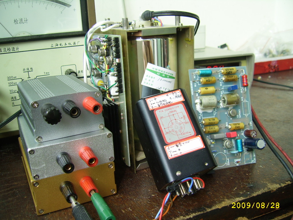

左边从上到下:
1. 使用LTFLU-1ACH搭棚焊接的10V输出基准板,对稳定性影响最大的电阻使用了ADV的金封线绕电阻和挑选的RX70线绕,温度系数-0.3PPM/℃,在一级专业计量单位的恒温室考核60天,波动2PPM。
2.使用LT1000ACH制作的7V输出板,去年7月制作,后期发现该板的布局容易出现自激,对元件和线路走向调整后,改善明显。
3.使用LTFLU-1ACH,FLUKE金封线绕,以732A为蓝本的高仿品,同时制作2个,一个自己测试,一个送专业计量机构看稳定性。
右边的:
1.有杜瓦瓶超级恒温槽装的10V输出基准,该恒温槽有4个热传感器分布在热沉,温度设定到42℃,波动不超过1℃,温场分布不均匀度小于0.5℃。使用了ADV的线绕金封和MC的线绕金封,是我寄予厚望的一个作品,3月份装配完毕测试,时隔4个月,两次送计量机构的测试结果是上漂2.2PPM,也是我的工作基准。
2.黑色壳体也是恒温的10V输出基准,摩托罗拉的SZA263配合VISHAY的塑料块电阻制作的超小体积基准,测试结果90天漂移4PPM,

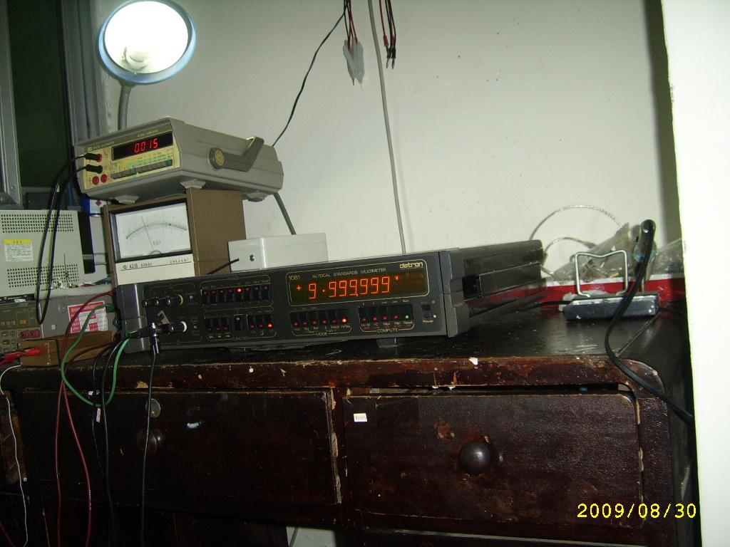

1081具有基准跟踪功能,可以修正自己基准的漂移。图为使用我的工作基准修正后的显示值

To LS 你是怎么观察到自激的呢?是不是用示波器看1013的输出?这种现象发生时,是不是LTZ的温度会有波动,
同时LTZ的输出也是周期性的波动呢?
