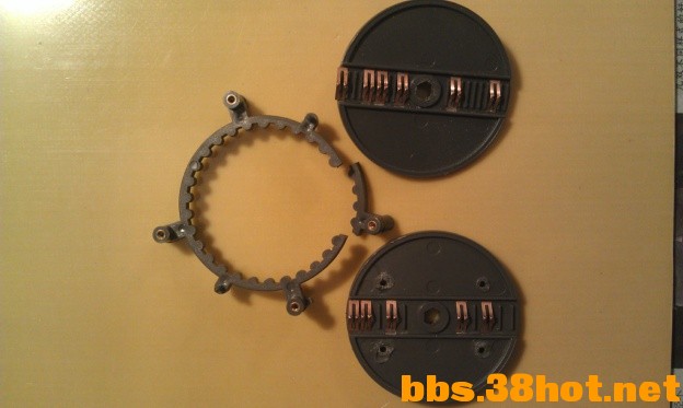

一个数字万用表档位开关的转盘坏了,请问哪里能买到这种档位开关,可以整体更换的
发表于 2014-3-27 17:36:10 | 显示全部楼层
只能返厂了
发表于 2014-3-27 17:47:42 | 显示全部楼层
找好点的胶补上吧,除了换新的就只有这个办法了
 楼主| 发表于 2014-3-27 18:49:40 | 显示全部楼层
给生产厂家(泰坦科技)售后发了电子邮件,购买一个成套的档位开关总成,不知道厂家给不给发货。
发表于 2014-3-27 19:25:56 | 显示全部楼层
胜利表再买一块也不贵,何必花时间
发表于 2014-3-27 19:32:56 | 显示全部楼层
这个不难修!先用快干胶502在两个断的位置滴一点点,起到固定作用。然后用合适的铜丝,或者铁丝,用钳子在不同地方捏扁,最后剪出长度超过所有断的位置总长度即可,用电烙铁加热铜丝或铁丝按入断裂塑胶部位就可以啦!注意把握加热的度!
发表于 2014-3-27 19:48:38 | 显示全部楼层
用环氧树脂胶粘好外面再用铁片类的东西再粘一层加固,再给开关加点润滑脂降低受力,一般就不会再有问题
 楼主| 发表于 2014-3-27 19:49:11 | 显示全部楼层
理想飞扬 发表于 2014-3-27 19:32
这个不难修!先用快干胶502在两个断的位置滴一点点,起到固定作用。然后用合适的铜丝,或者铁丝,用钳子在 ...
谢谢!按你的方法试试看。
 楼主| 发表于 2014-3-27 19:50:19 | 显示全部楼层
谢谢指导!
发表于 2014-3-27 20:25:28 | 显示全部楼层
雕刻机下块亚克力
几块钱的事
发表于 2014-3-27 20:47:30 | 显示全部楼层
用AB胶粘,绝对够力,很简单的。

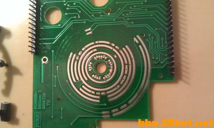

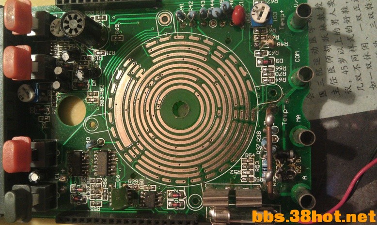

 楼主| 发表于 2014-3-27 21:59:37 | 显示全部楼层
这是电路板,请问和什么牌子的9808可以互换档位开关

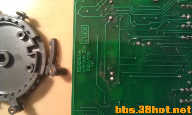

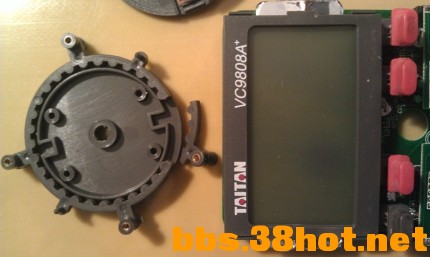

发表于 2014-3-27 22:51:17 | 显示全部楼层
感觉用胶粘不会耐用的,有弹簧向着拨盘的径向使劲,受力情况太恶劣,还有旋转时的震动,很快就会再坏掉的。
这个损坏的拨盘和我的930F里的一模一样,会不会都是这个样子的,楼主找个930F之类的配件试试看?
另外,泰坦的表,里面的电路板上却是FUKE,呵呵
 楼主| 发表于 2014-3-27 22:59:50 38hot手机频道 | 显示全部楼层
这是山寨表,牌子是香港泰坦科技,加工厂是深圳福克。其实就是一个厂家,注册了两个公司,两个品牌。
发表于 2014-3-28 03:46:41 38hot手机频道 | 显示全部楼层
用小钻头打孔 上铁线 加胶水
发表于 2014-3-28 09:35:38 | 显示全部楼层
9楼方法可行,但外加固用薄铜片,我就用此方法修复,不过长时间使用还是换新为好。
