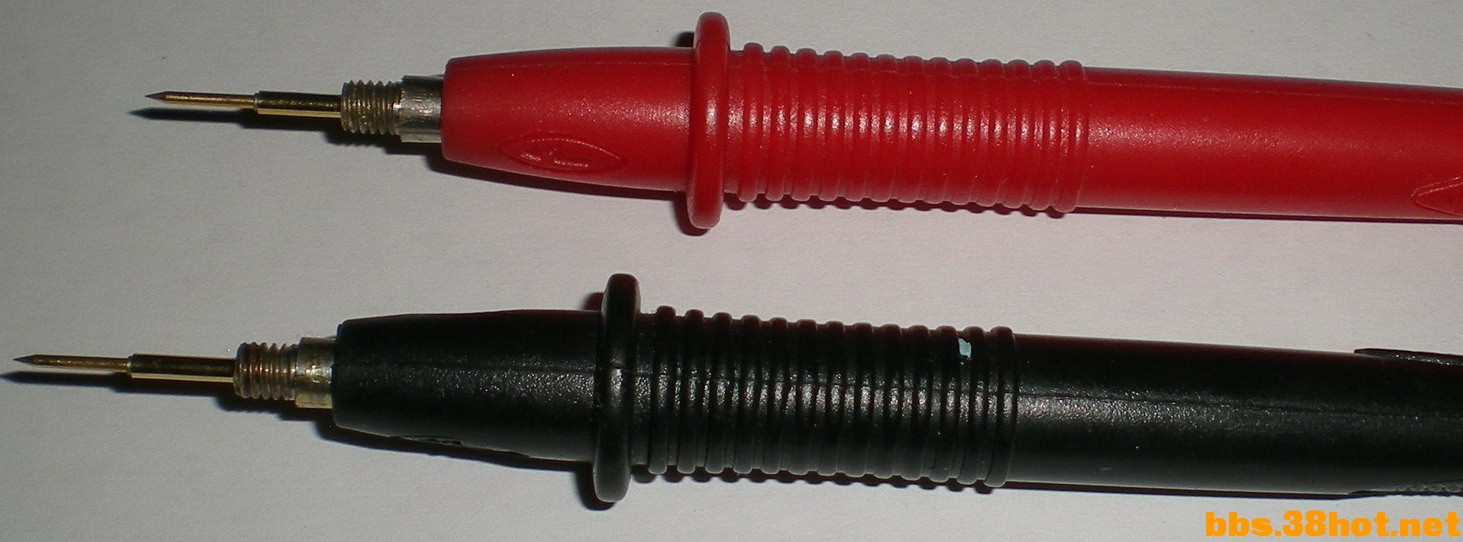

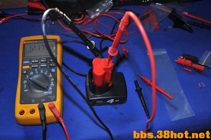

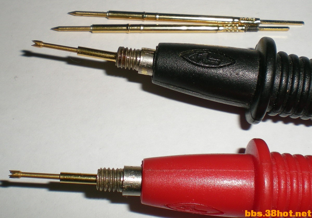

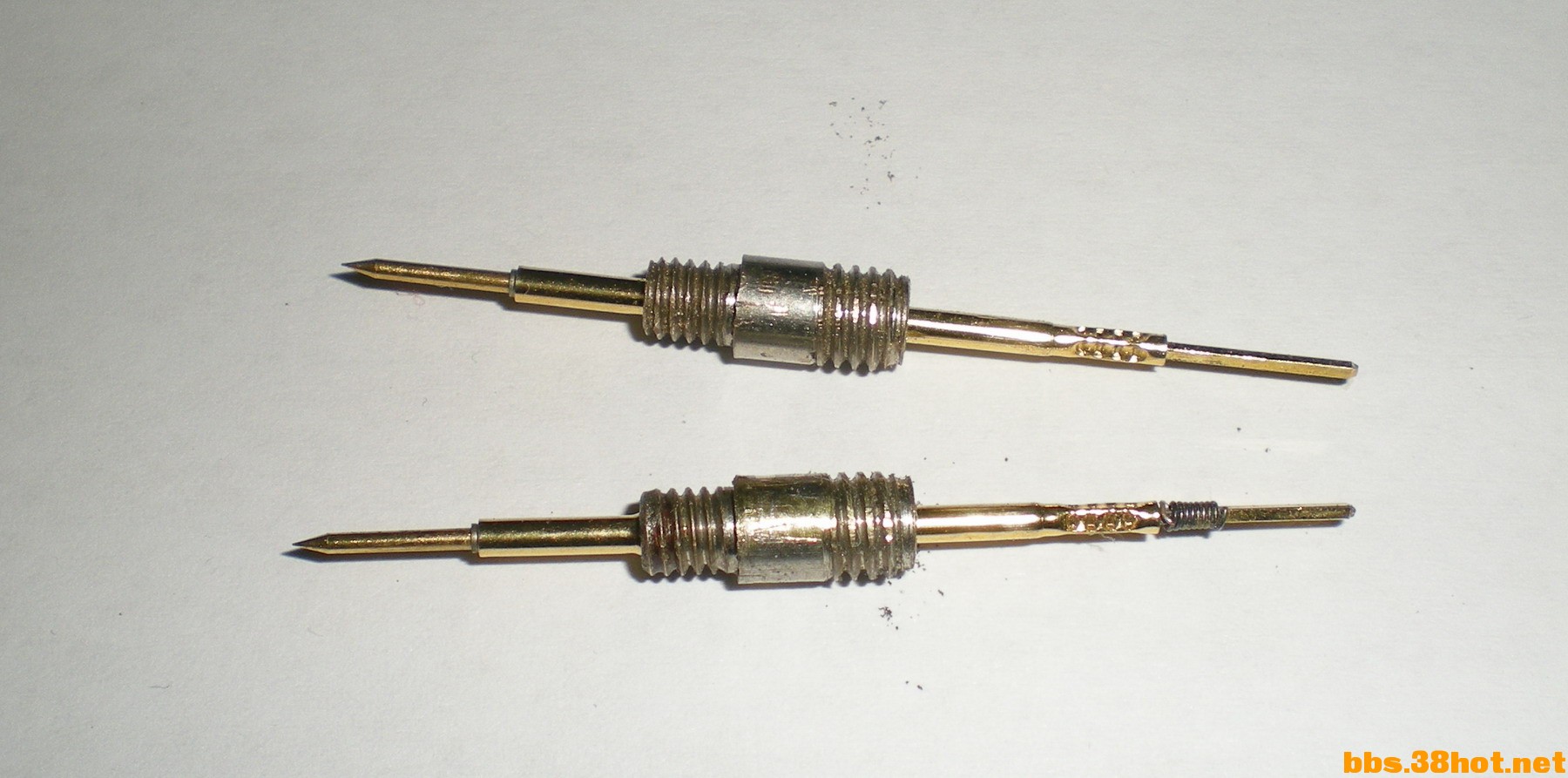

表笔的头总氧化,测量还打滑,早就想做一个懒得动手,今天用电磨吧一副可拆卸的国产表笔的针座打穿了,换了进口探针,这样世界都祥和了。呵呵~~可以随意的换任何探针,针可以拔出来。接线也不用焊接了,采用套管压接,过几天找付好线接上去。
没有低抖动的钻具搞这个还真是不好用,幸亏我的电磨是高速的,用的1.5的钻头钻通后用磨头稍微打磨下就可装进去1.7MM的针了。

不知道原装的表笔是不是都那样的工艺,钻的过程中我发现表笔的针和座不是一体的,针是硬配合压进座里的,钻头打穿后针变成中空的了剪掉后打磨孔的时候发现里面还有个铜片,如果是一体的就不会有铜片在里面。

非专业人士完全做的来,我也不是钳工。只要你有台钻,手钻的话估计有难度。这个针是有前面有个凸起的定位圈,你钻孔的时候直径要比这个圈小,否则针就整个漏过去了,尺寸合适正好卡住,针退不回去。如果孔开大了可以用焊锡焊了再来。我有个孔就开大了,焊过重来的。反正这个座只起固定作用了。

我这表棒是哪里来的真记不得了,是档次很低的国产表笔。上面写个鸿星表棒。这东西关键是用那可拆卸的头,有这个头就好办。这样做的好处是充分利用了整个探针,论坛里有改过的但是都是还利用原来的表笔座来做导体,而这个已经不再使用原来的金属座作为导体了,只是做固定用。
