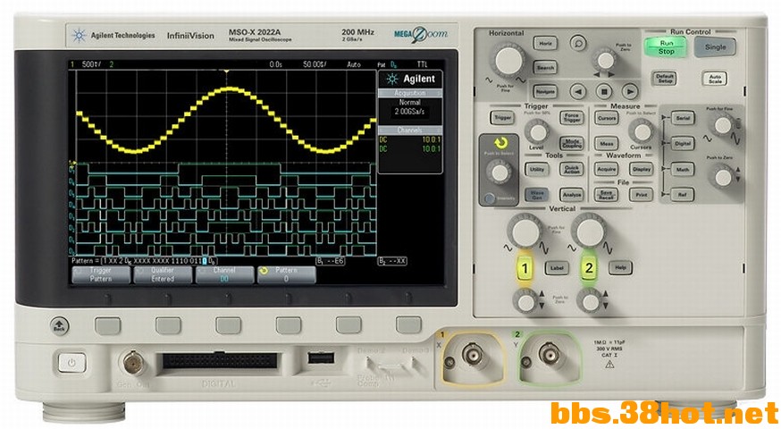

找一些图片,对比一下外观,看看哪种做得更性感

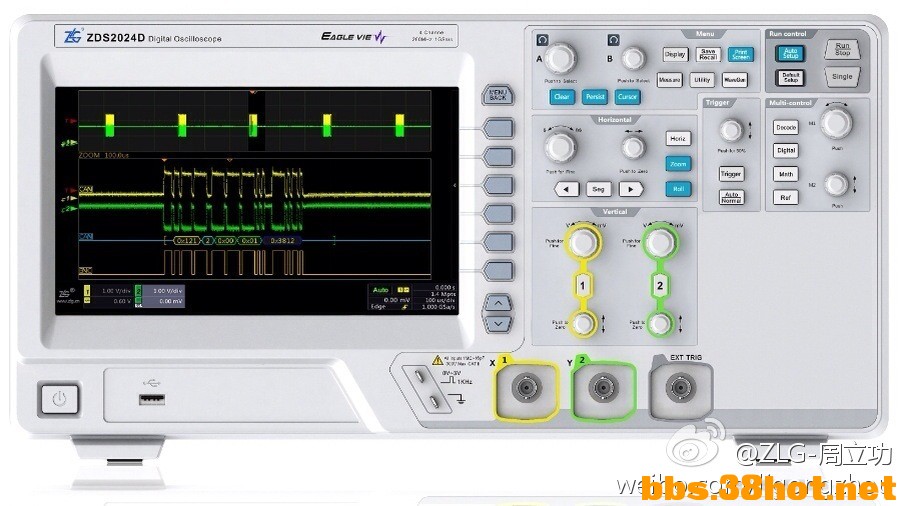

这张图片来自周立功的微博,应该是工程阶段放出来的,铭牌都还没改。
X2000的外观

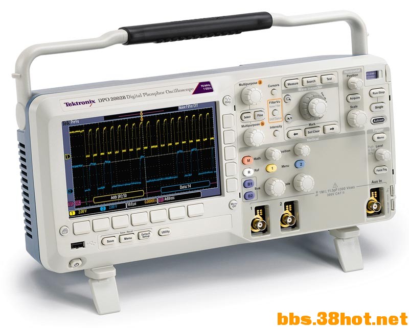

DPO2000 的外观

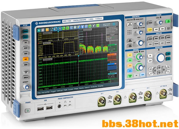

最后来张Rohde Schwarz刚发布的RTE示波器,带宽200M起,秉承了罗德一贯的风格界面
发表于 2014-3-27 00:34:35 | 显示全部楼层
天啊,右下角那一片空白干嘛了,还10全10美,丑死了,一点美感都没有

发表于 2014-3-27 04:46:20 | 显示全部楼层
外貌协会表示机箱不好看,但是屏显字体确实比普源好看。
右下角是为四通道机型留的吧,向安捷伦,泰克学的,2通道机型和4通道机型用的同一款模具。安捷伦的某几款示波器才叫真的难看,整个控制面板就像被门夹了一样,完全是平面的,像个半成品。当然,样子是次要的,功能强,稳定才是最重要的。

发表于 2014-4-5 09:08:49 | 显示全部楼层
国产做到这样也不易了,罗德施瓦茨的外观最高端
