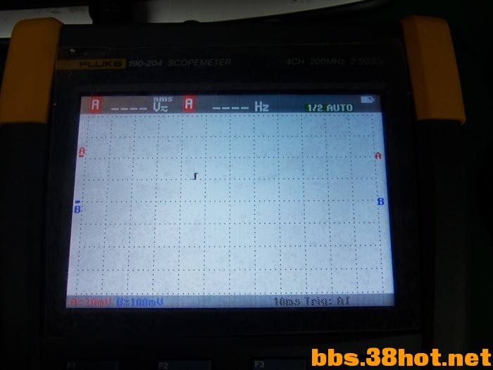

发表于 2014-3-26 21:05:16 | 显示全部楼层 |阅读模式
该示波表开机菜单都正常   就是无法显示波形   回复出厂设置   屏幕也无法显示基线   望高人解答一下  是否哪里设置问题?  谢谢

楼主出吗?有意。
另外,这故障跟196之类的有点类似,是输入通道问题。你这个好像是四通道的,不会都出问题了吧。

又中奖了,OQ0260报销了。
190,190B/C,190II-20X都用的它,怀疑这个架构的隔离电源部分有问题,Channel-ASIC老坏。
弱弱问下,这表比THS7好在哪儿了,值得那么多朋友追捧。

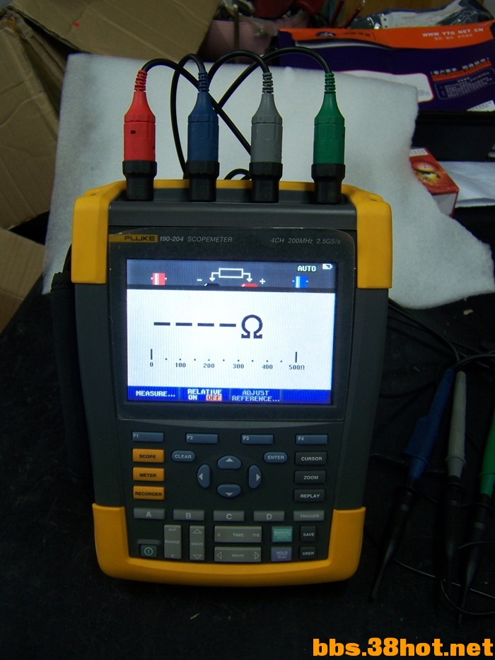

暂时不出   是的  200M   4通道    调出菜单只显示AB通道   CD通道无法打开
 楼主| 发表于 2014-3-27 09:30:33 | 显示全部楼层
bg8up 发表于 2014-3-27 00:08
又中奖了,OQ0260报销了。
190,190B/C,190II-20X都用的它,怀疑这个架构的隔离电源部分有问题,Channel ...
