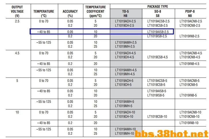

发表于 2014-3-26 12:17:51 | 显示全部楼层
LT1019
■ Tight Initial Output Voltage: <0.05%
■ Ultralow Drift: 3ppm/°C Typical
■ Series or Shunt Operation
■ Curvature Corrected
■ Ultrahigh Line Rejection: ≈0.5ppm/V
■ Low Output Impedance: ≈0.02Ω
■ Plug-In Replacement for Present References
■ Available at 2.5V, 4.5V, 5V, and 10V
■ 100% Noise Tested
■ Temperature Output
■ Industrial Temperature Range in SO-8
■ Available in 8-Lead N8 and S8 Packages
http://cds.linear.com/docs/en/datasheet/1019fd.pdf
发表于 2014-3-26 12:26:22 | 显示全部楼层
 楼主| 发表于 2014-3-26 14:13:17 | 显示全部楼层
看来跟187的REF43一样,都是10个PPM

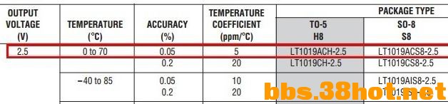

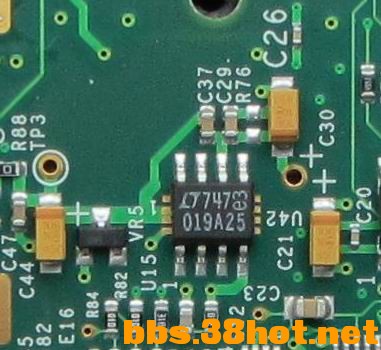

发表于 2015-2-26 13:32:28 | 显示全部楼层
assnet2003 发表于 2014-4-21 21:59
没有这么低 具体要看后缀 估计是25ppm左右
我的 287(无C)上象是带A的,5 ppm
查LT数据表,这个LT1019ACS8-2.5是0.05%, 5ppm/℃, 0-70℃,

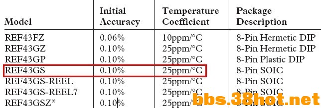

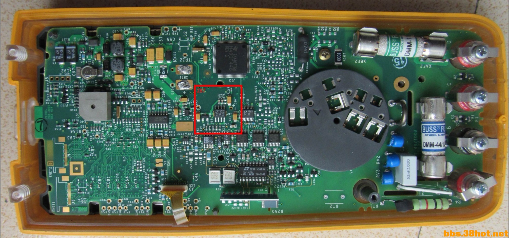

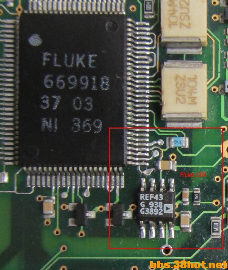

发表于 2015-2-26 15:23:40 | 显示全部楼层
189的REF43 GS, 是25ppm
对于5000字的189和287, 气温变20度时,若IC内部无温度对基准电压的补偿,
287的 5ppm是最后  5个字(0.01%)的变化,
189的25ppm就达到25个字(0.05%)有点大了,
( 不知道主IC内有没温度对基准影响的补偿, 各位有没谁测试过?)
二者基准芯片的引脚顺序完全相同,
有机会把189也换个温度好点的基准。
