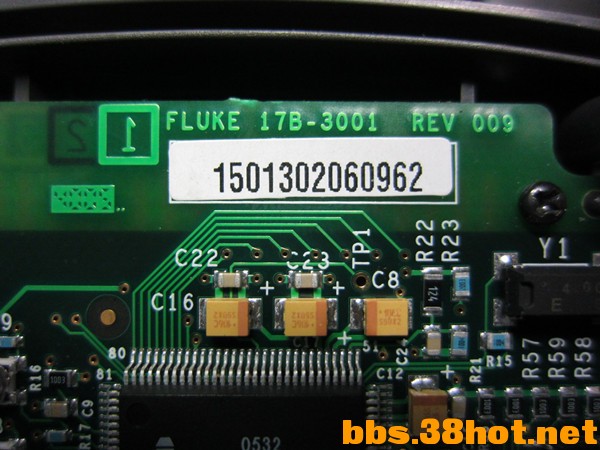

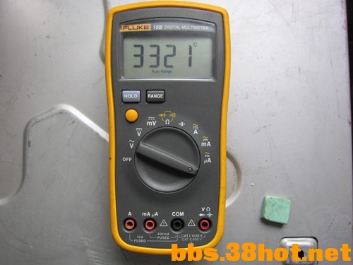

在朋友处淘的一个FLUKE 15B,打开后发现PCB板上标的是17B,那17B是有测温功能的,改动旋转盘。旋转到温度档,发现显示3200多度,数字还不停的往下跳,跳的很慢显示不归零,现在手上没有温度传感器也无法判断其原因。我郁闷2点。
1是没有按下REL还是.
2是不是没有接温度传感器

发表于 2014-3-25 19:44:25 | 显示全部楼层

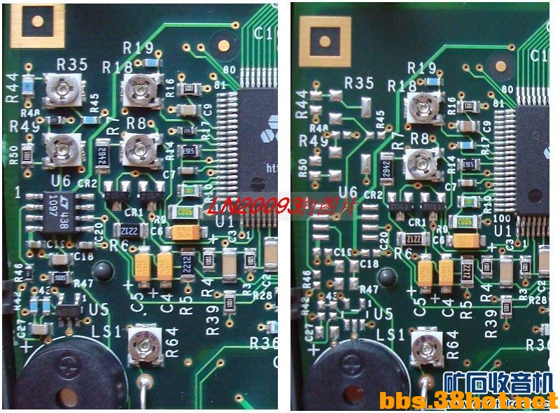

发表于 2014-3-25 19:53:07 | 显示全部楼层
15B和17B是公用一个PCB的, 15B比17B少了好多个元件的。。。想要改成17B还得花点功夫才行。。。
发表于 2014-3-25 19:54:33 | 显示全部楼层
主要是pcb还缺不少元件。
发表于 2014-3-25 19:58:29 | 显示全部楼层
口水吐了一地  你没看到15B的板子上有好多零件没装啊!
发表于 2014-3-25 19:59:46 | 显示全部楼层
补上差的原件加上热电偶就可以了

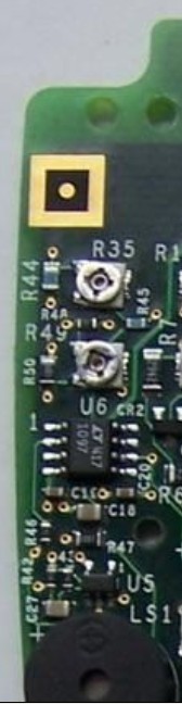

 楼主| 发表于 2014-3-25 20:10:17 | 显示全部楼层
区别在这里。

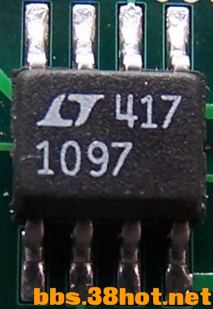

8脚芯片是LT1097

 楼主| 发表于 2014-3-25 21:35:24 | 显示全部楼层
是的,17B比15B多了频率,占空比,温度。
隐藏的功能通过补装元器件挖掘出来。

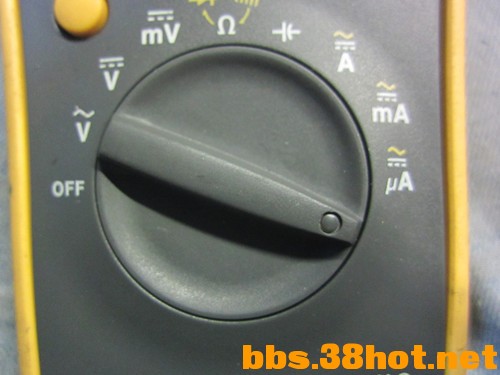

下载一个PDF吧,底下还有几个元件。我改过一个,从坏的17B上把15缺的件都拆下来换上,测温没问题,有误差调一下电位器就可以。只是15B的转盘结构和17也不一样,限位的位置不同,还需要把面板的滑道延长才可以。
 楼主| 发表于 2014-3-26 13:24:15 | 显示全部楼层
15B的转盘结构和17B的是不一样,我已经把限位滑道延长了大约1CM位置,现在可以转到温度档上了,下一步打算把2个按键孔挖出来。
