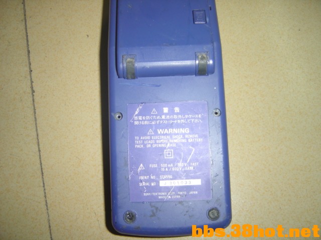

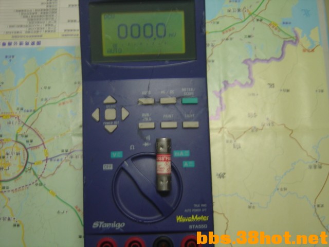

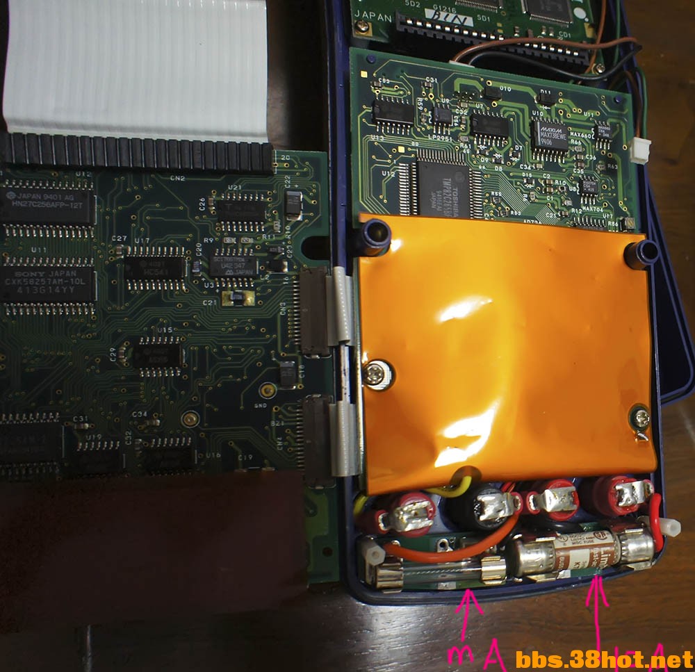

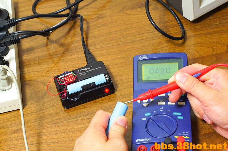

请看图,原装SONY TEKTRONIX STA55G万用表,哪位用过?它的性能测试精度如何?有个硕大保险丝烧了,按表背面标记是15A/600V,请问国内是否有同类型的保险丝替换?发现高级数字表测量电压电流电阻不是常见电阻分压分流,此表一块板几乎全用74系列数字IC,有空拍它的裸图 DSC00001.JPG DSC00002.JPG DSC00006.JPG

这尺寸的管子国产的能上32A

那个保险规格是 10x38,15A 速熔防爆型,很多牌子都有这个规格的(但不便宜)。另一个是 6x30 型速熔(这个国产的几块钱就能买到一个):

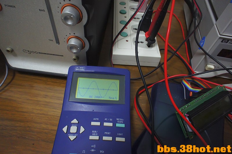

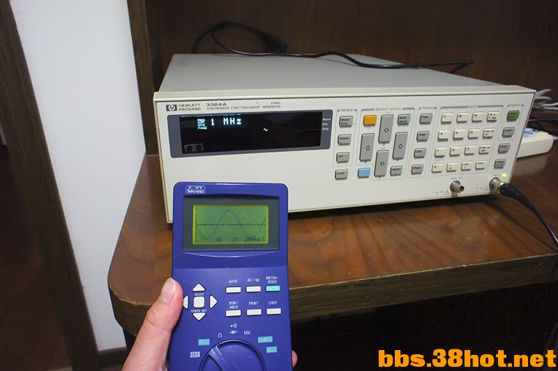

可以直接测市电那么高电压的波形倒是有意思

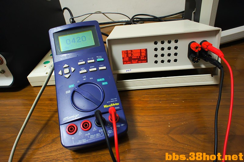

性能还不错
没有认真测试
和我的源对比还蛮准

多谢LILITH专家提供的资料,看了你的测波型图,好像只能测AC正弦波,我试测AC22V波型,此表显示OK,能否测DC纹波?此表频率范围是多少?请LILITH专家指点,谢谢。此表裸图LILITH已裸给你们看了,想要的朋友等等,我有三块,这块好的有电池盒,其它两块没电池盒也还没空接电测试

三位半的,如果是黑色就四位半尾号是W

首先,肯定能 DC 耦合;
其次,肯定能测非正弦波,不过此表带宽和采样率都极为有限,方波的话应该也就是几十千赫,再高就严重失真了。
如果对示波方面有一定要求,还是买个正经的示波表/示波器的好。
