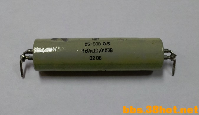

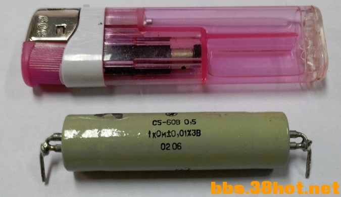

搞到几个电阻,大家看看能当基准用不?
发表于 2014-3-24 09:14:24 | 显示全部楼层 |阅读模式
估计是二个温度系数相反的电阻并联成的。

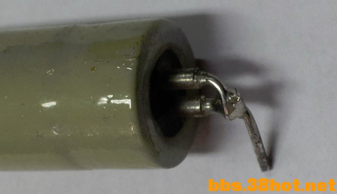

好像还是个四线电阻  ,牛B,,

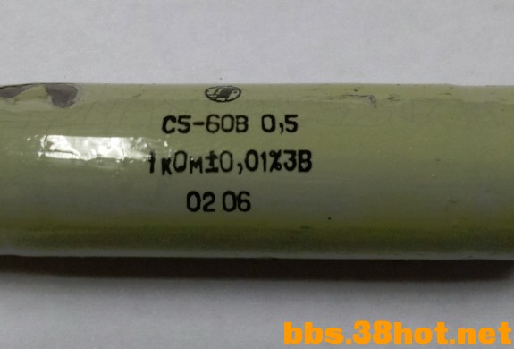

S5-60 1k Ohm
0.01%
3 ppm/℃
俄罗斯线绕电阻

从拆解看还是单个的线绕。
我看4脚引线还以为是二个电阻并联的呢。

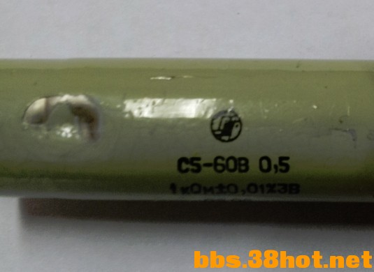

好像有个坑
 楼主| 发表于 2014-3-24 21:14:36 | 显示全部楼层
就这一个有坑,还有5个漆面有损(5MM以下)
其他都很完好。

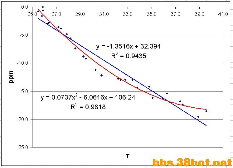

This is the four-wire single resistor: 1kOhm, 0.01%, 3 ppm/C max.
http://niiemp.ru/produktsiya-i-uslugi/provolochnye-metallofolgovye-kermetnye-rezistory-i-nr/provolochnye/item/c5-60.html
http://www.reom.ru/page.php?pageId=5&topic=54&catId=214
http://www.elmicom.ru/s5_60.shtml
