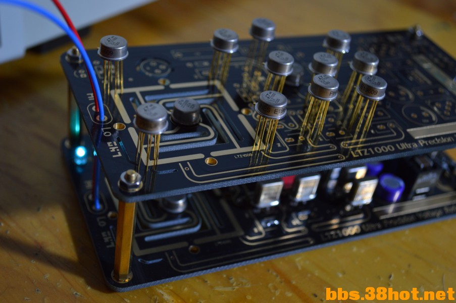

亮骚一下,基准们开会啦!
发表于 2014-3-23 18:12:01 | 显示全部楼层 |阅读模式
我抛砖引玉,大佬们来写更猛烈的吧!

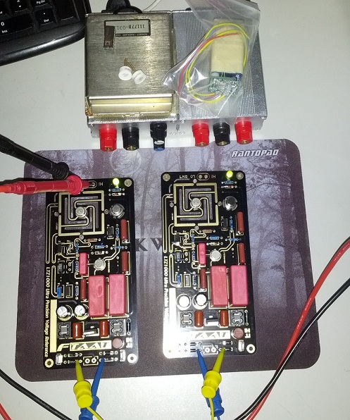

我的也到了,没有元件,放起来了

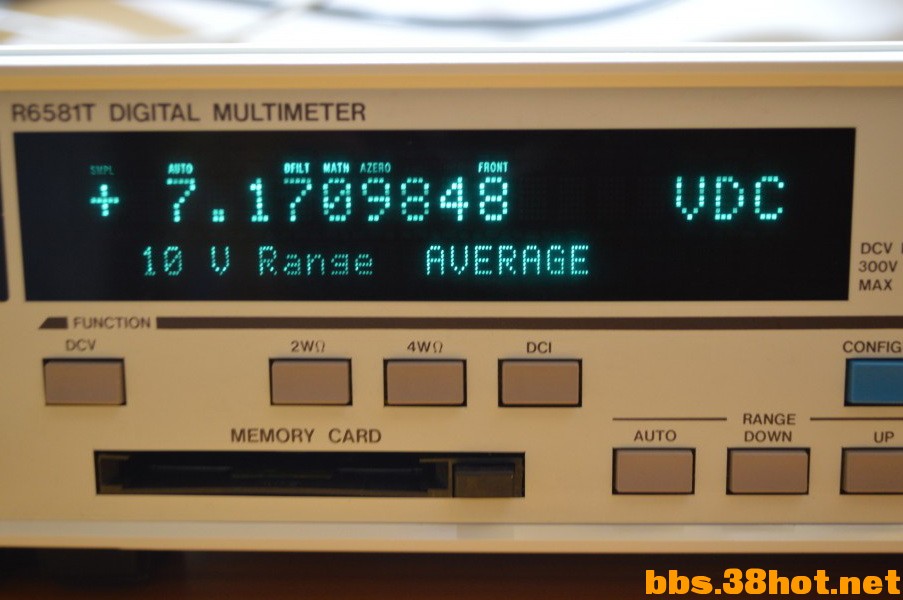

10PLC下跳动几uV?
发表于 2014-3-23 21:16:29 | 显示全部楼层
10PLC,开启10点平均,跳动在4μV。

你板子上输入电压是多少?
发表于 2014-3-24 10:33:20 | 显示全部楼层
朽木粪土 发表于 2014-3-24 10:31
你板子上输入电压是多少?
输入电压从12-24V均可,因为板子上有7812/15三端稳压。
发表于 2014-3-24 10:37:46 | 显示全部楼层
嗯嗯,这种变压器手头上有几个

样本数量多少?不开平滑/平均,用表内置的统计功能,统计 10plc 下 100 个样本,峰峰值和方差是多少?
btw. 另表的底噪多大 [s:53]
发表于 2014-3-24 15:54:14 | 显示全部楼层
10PLC下统计了100个样本:
方差=1.09702907E-06;
峰峰值=4.5μV。
