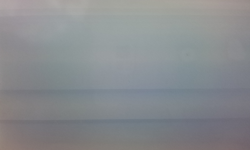

LCD屏有幾行直線上下動是什么問题?
发表于 2014-3-23 20:16:16 | 显示全部楼层
先检查电源!
发表于 2014-3-23 23:18:13 | 显示全部楼层
同意楼上意见;先查电源部分,重点是滤波电容。

发表于 2014-3-24 09:34:06 | 显示全部楼层
老东西了,斑马排线故障的可能性也是有的
发表于 2014-3-24 12:40:46 | 显示全部楼层

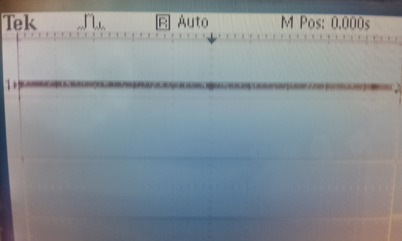

手上有一台TDS220有点类似,屏幕调到比较亮时会有条纹滚动。不知道是什么问题
发表于 2014-3-24 18:26:45 | 显示全部楼层
同意楼上几位可能是电源问题,斑马排线不大可能,因为线条是移动的。
 楼主| 发表于 2014-3-24 22:35:17 38hot手机频道 | 显示全部楼层
检查了电源+5V,-5V和-20V正常.lcd屏是否有問题?

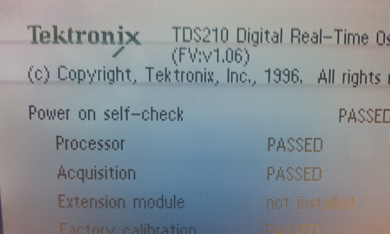

 楼主| 发表于 2014-4-1 21:22:35 38hot手机频道 | 显示全部楼层
换了,不成是否LCD有问题?
发表于 2014-4-3 22:08:22 | 显示全部楼层
用其它台示波器测量一下电源的汶波。最直观了。
 楼主| 发表于 2014-4-4 21:51:25 38hot手机频道 | 显示全部楼层
问题解決了,是LCD 三粒3.3uf电容有何问题.
发表于 2014-4-13 00:29:23 | 显示全部楼层
呵呵,恭喜,都换了吗?我的也有点,不过还没那么严重~~
发表于 2014-4-15 15:05:55 38hot手机频道 | 显示全部楼层
这个是vcom 电压纹波大
