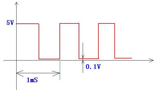

我经常需要测量数字电路TTL的高低电平的频率,所以我需要一个可以测量不过零的脉冲信号频率的表,1khz,幅度3v左右,但是我买的fluke 101只能测量过零的交流信号的频率,被测频率不高,面对数字信号的高低电平毫无反应,在此咨询各位老大,fluke115能不能测量0电平以上的方波频率,先谢了

不是测脉冲的幅度有效值,只是测量脉冲的频率,按说在表的频率测试范围之内,但是就是想知道信号不过零行不行,实际上fluke101可以测量2MHz以内,幅度1v以内的任何信号频率,但是信号必须过零,等专家

仔细测量过,fluke 101 只要信号不过零,也就是说信号低谷只要高于0v,就不能测量频率,我需要确认115是不是也是这样不能测量ttl电平的频率
发表于 2014-3-23 11:17:59 | 显示全部楼层
我的115c不能测量

不知我这样的测量方法是否可以,我找了一个音频信号发生器,调到1KHZ,输出电平大约3V,表笔串联一节3V或9V电池后接到输出端,经测量115、SOAR 4040都可以测量出频率值,而101测量不出来,把输出降到1v也是同样的结果。其它的表,如187、87V、179就没再测量,估计也没问题。

函数信号发生器、F115C直流偏置几伏也能测量。不知你说的过零是不是直流偏置。
 楼主| 发表于 2014-3-23 20:08:27 | 显示全部楼层
就是测量这样的TTL波形的频率,如果115做不到,就没法选择它了
就是测量这样的波形的频率
就是测量这样的波形的频率

已经给你回复了,能行。

确认,117可以测量TTL的方波信号
