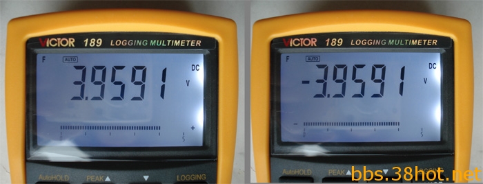

发表于 2014-3-23 16:40:10 | 显示全部楼层
不要过分迷信Fluke 187!
请看我的 VC-189 的测试反转误差!一个字不差!
 楼主| 发表于 2014-3-23 17:48:32 38hot手机频道 | 显示全部楼层
这么厉害啊,楼上好表,多少钱

tmzdxz 发表于 2014-3-23 16:40
不要过分迷信Fluke 187!
请看我的 VC-187 的测试反转误差!一个字不差!
分明是189嘛
发表于 2014-3-23 19:20:31 | 显示全部楼层
谢谢提醒!笔误!
